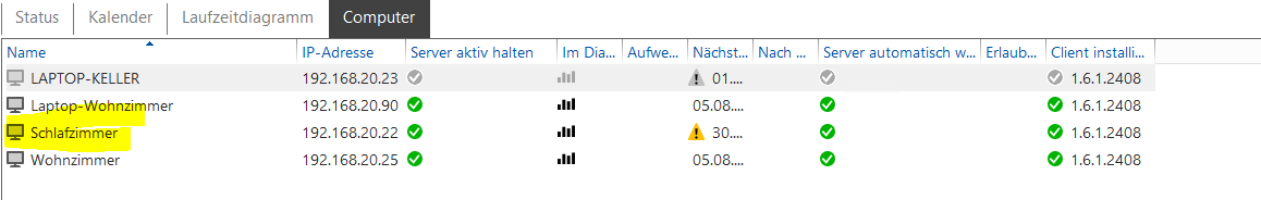

habe bei einem meiner Clients das Problem, dass der Zustand des Servers nicht erkannt wird. Bei allen anderen klappt es aber.
Server: Windows Server 2012 R2 Essentials
Client: Windows 10 Pro
Verbunden: Server <-> Switch <-> Client (alles über Lankabel)
Hier die LOGs von LightsOut:

Wird denn der Client im Server korrekt als online erkannt und kannst du am Client über das Lauchpad die Warnungen anzeigen lassen.
nsc2001
Beiträge: 21
Registriert: 5. Nov 2012, 18:25
Re: Win 10 Pro - LO Client Lampe nicht an
Beitrag von nsc2001 »
Wo finde ich denn die Warnungen?
Im Dashboard gibt es keine anstehenden Warnungen...
Und der Client wird als Online angezeigt...
Beiträge: 10003
Das passt so. Wenn der Client korrekt im Server als Online angezeigt wird, sollte die Kommunikation zwischen der ConnectorSoftware auf dem Client und dem Server passen.
Ich verschiebe es dann mal ins LightsOut Forum. Vielleicht kann hier Martin etwas anhand der LightsOut Logfiles sagen.
