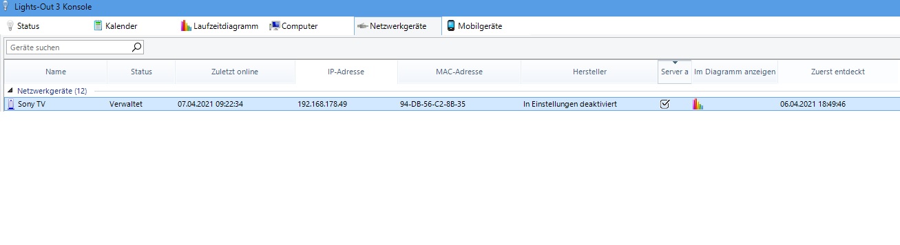

Der TV im Wohnzimmer wird mir in der Liste von Lights-Out angezeigt. Hier kann ich auch auswählen, dass der TV den Server aktiv halten soll. Nun ist der TV aber nicht wirklich aus - ähnlich wie beim Handy.
So wird der Server permanent aktiv gehalten. Schalte ich die Funktion aus, geht auch der Server mitten im Filmschauen, nach seine festgelegten Zeit, in den Ruhezustand.

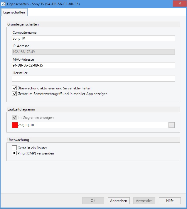

Das sind meine momentanen Einstellungen:
Edit:
Den TV konnte ich per: Ping "IP-Adresse" im eingeschalteten und ausgeschalteten Zustand anpingen.
Server bleibt an, egal ob Haken bei "Ping verwenden" gesetzt ist, oder nicht.

- Wenn das TV immer angepingt werden kann, dann kann die Netzwerküberwachung nicht verwendet werden
- Deshalb die dritte Alternative prüfen: Kannst du http://192.168.178.49 aufrufen? Klappt das im aktiven Zustand und nicht mehr wenn es ausgeschaltet ist, dann kann diese Adresse in den Einstellungen eingetragen werden.

Sorry für die späte Antwort, hatte in letzter Zeit keine Zeit zum Testen.
Leider kann ich den Link vom PC nicht aufrufen.
Eine andere Möglichkeit gibt es dann wohl nicht?
