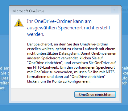

Installieren lässt es sich, aber es lässt sich kein sync ordner auf den pool drives erstellen, z.B. D:\ServerFolders\OneDrive

Bei Drivebender kannst du auch die Einzelplatten ansprechen. Einfach einen Laufwerksbuchstaben vergeben.
Diese solltest du dann als Speicherort verwenden können.

larry hat geschrieben: 9. Nov 2018, 18:00 Bei Drivebender kannst du auch die Einzelplatten ansprechen. Einfach einen Laufwerksbuchstaben vergeben.
Ganz verstanden habe ich es doch noch nicht. Du meinst über das DriveBender Add-In oder wie?
Einfach im Explorer eine der Platten zu nehmen hat jedenfalls nicht funktionert, aber das sind ja auch die 'virtuellen' Poolplatten.
Re: WHS taucht nicht im Netzwerk auf
Verfasst: 13. Nov 2018, 13:09
von larry
Der schnellste Weg ist, wenn du in Windows die Datenträgerverwaltung aufrufst und für eine Platte des Pool einen Laufwerksbuchstaben anlegst.
Alternativ gibt es auch innerhalb von Drivebender eine Option, welche die Einzelplatten im Programmordner und C: bereitstellt.
Verfasst: 16. Nov 2018, 11:40
von questionesse
Jetzt dämmert es mir. Ich muss auf der 'virtuellen' Gesamtpoolplatte versuche haben, den Ordner zu erstellen :roll: :oops:
