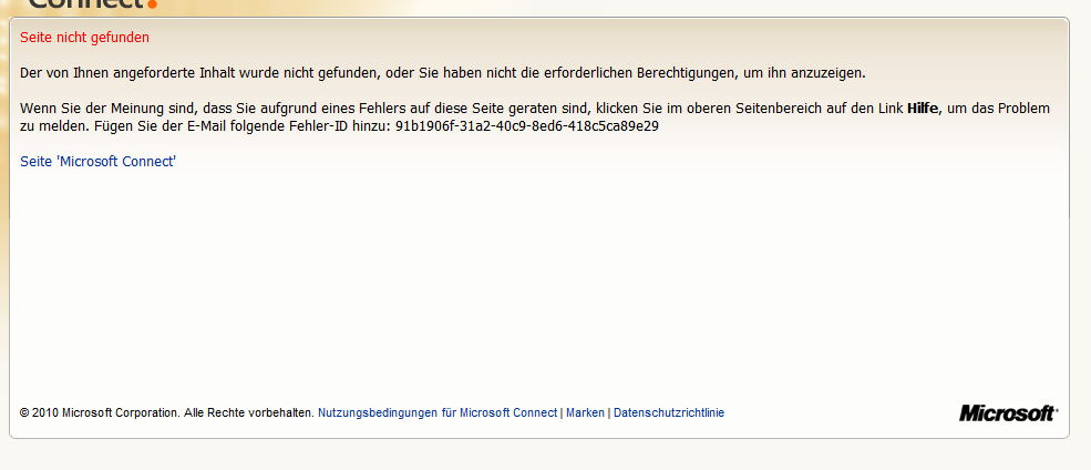

geht nicht, es kommt immer das bild siehe anhang "unbenannt.png". was muss ich genau machen?
wenn ich den link weiter oben nehme kommt das hier "unbenannt1.png".

Bei mir funktioniert der Link ohne Probleme.
Ich kann mich anmelden und die Dateien downloaden.

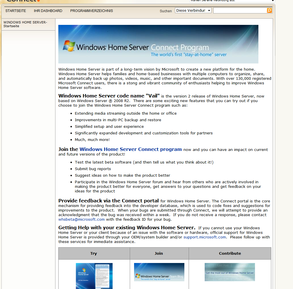

Re: "Vail" auf Acer H340 Installieren
Beitrag von transocean »
Netzwerker90 hat geschrieben:kannst du mal bitte einen screenshot schicken?
besten dank.
Aber gerne doch.
http://www.bilder-hochladen.net/files/eyiy-2-png.html
Bitteschön,
auch das:
Weiter unten findet man dann die Downloads. Auf dem Bild sind sie nicht zu sehen.

Ich habe es mit einer hotmail Adresse sowie einer normalen Adresse versucht. Ich habe auch die Cookies und den Cache geleert, nicht das da irgendwas spinnt. Kein effekt.
Mail an Microsoft schreiben bringt nichts, da bin ich schon im Himmel. Ich habe dort angerufen, und die nette Dame meinte, da kann sie mir auch nicht helfen.
@transocean ich habe dir eine pn geschrieben.
