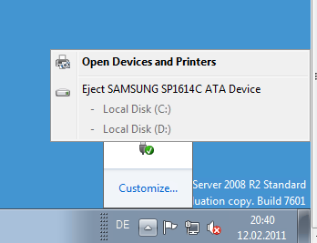

Das Eject der Harddisk wird bei mir auch angezeigt, müsste mal jemand überprüfen wie das bei anderer Hardware aussieht.

okay, mit der HD kann man ja leben.

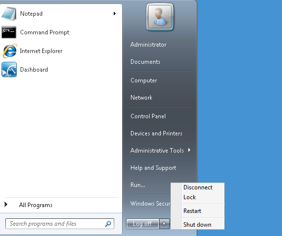

Aber hast du Standbye etc. von an Hand aktiviert oder so? Bekomme es nicht nicht zum laufen.
Mit der CPU hatte ich wohl Glück das er diese richtig erkannt hat.
und hier ist kein Standbye zu finden etc...:

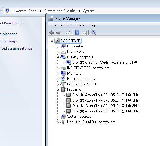

und so sieht mein Gerätemanager aus:

Die vier Kerne hat er bei mir auch richtig gemacht, ich sprach auch von dem versteckten device (schau mal mit dem Programm msinfo32)

welches Device genau finde da nix verstecktes.

starte mal msinfo32 und schau unter component / problem devices, wenn da nichts angezeigt wird passt es.
Bzw. im device manager: "View / show hidden devices"
bzgl. Standby, öffne mal ein CMD Fenster und gib mal "shutdown /h" ein, dann müsste der X312 in Hipernate gehen
du kannst auch einen Desktop Link machen mit dem Wert "rundll32.exe powrprof.dll,SetSuspendState Standby"

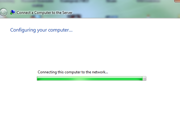

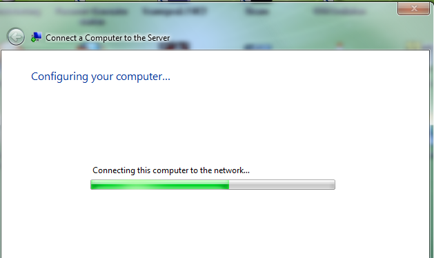

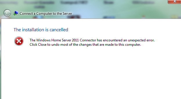

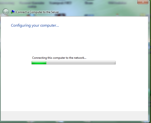

Nein bei mir funktioniert es einfach nicht.
ich komme soweit das ich das Serverpasswort eingeben soll und er dann versucht den PC
ins Netzwerk einzubinden, aber da schlägt fehl und er bricht die Installation ab.

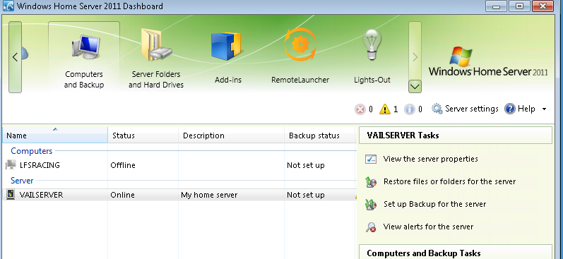

Aber im Dashboard auf den Server ist der PC vorhanden, jedoch als Offline. Obwohl der PC Online ist und von diesen versucht wurde
die Connectorsoftware zu installieren.
Installation von dem Connector:
