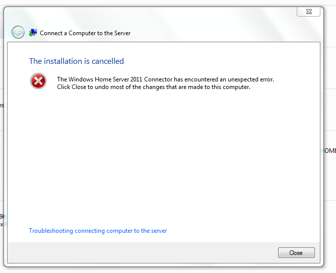

habe noch mal eine fehlermeldung angehongen. die kommt immer wenn ich versuche meine clients mit win7 und connector einzubinden.
- Fehler vail.PNG (42.44 KiB) 31107 mal betrachtet

@Menne.0201: Kannst du mal die Logfiles von C:\ProgramData\Microsoft\Windows Server\ des betroffenen Clients zippen und raufladen?

danke für deine hilfe wirklich. ist bei allen clients das selbe. im anhang der log.

ich kann noch den client log msi log hochladen.

Im ClientCore.msi.log steht folgendes:
Die Lösung:
lg Alex
Bei MS Connect gibt es bereits einen Bug der das gleiche beschreibt: https://connect.microsoft.com/WindowsHo ... ssetup-exeMSI (s) (00:34) [14:23:46:640]: Product: Windows Home Server 2011 Connector -- Error 1722. There is a problem with this Windows Installer package. A program run as part of the setup did not finish as expected. Contact your support personnel or package vendor. Action SetupMcConnector, location: C:\Program Files\Windows Server\Bin\esSetup.exe, command: **********
Die Lösung:
Hoffe das hilft dir!Solved it.

lg Alex

vielen dank, was aber soll ich machen? etwas ein oder auschalten ?

Du musst schauen, ob die Media Center Dienste aktiv sind. Gehe dazu auf Start->Ausführen->services.msc und schau nach, ob die Dienste, die mit "Windows Media Center " anfangen nicht auf Deaktiviert stehen.
Bei mir gibts da drei Dienste:
"Windows Media Center-Clientdienst", Starttyp: Automatisch
"Windows Media Center-Empfängerdienst", Starttyp: Manuell
"Windows Media Center-Planerdienst", Starttyp: Manuell
lg Alex

jaaaa das war es gewesen, habe sie aktiviert und ich konnte installieren. hab tausen dank für deine hilfe.
