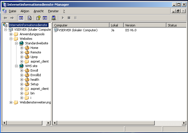

Zuerst einmal, wo findet man diese Informationen ?
Start > Systemsteuerung > Verwaltung > Internetinformationsdienstemanager
IIS 0.PNG (31.72 KiB) 11495 mal betrachtet
Grob kann man sagen:
  • Standardwebsite ist das, was über ds Internet angesprochen wird
  • WHS site ist das, was WHS intern benötigt wird (z.B. bei der Installation eines Connectors

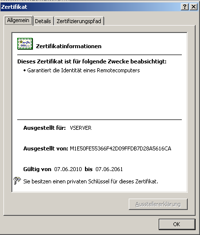

und jetzt schon mal als Info: für die Standard Website wird bei Verwendung von HTTPS das der URL, z.B. meinserver.homeserver.com, zugeordnetet Zertifikate verwendet und bei der WHS site ein lokales bei der Installation des WHS erzeugtes

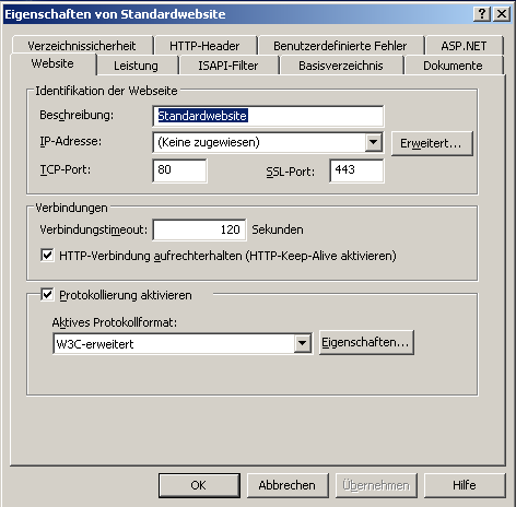

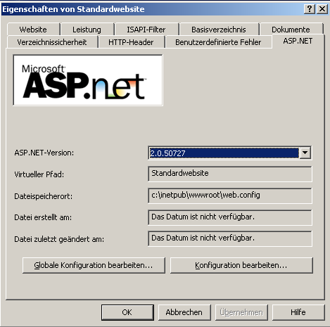

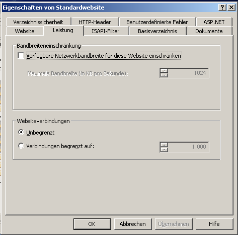

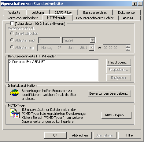

Wenn man jetzt die Einträge in der Baumdarstellung mit der rechten Maustaste anklickt kann man Eigenschaften auswählen und erhält dann folgende Informationen:
Hier sieht man, welche Ports HTTP und HTTPS zugeordnet sind
iis 1.1.PNG (17.6 KiB) 11494 mal betrachtet

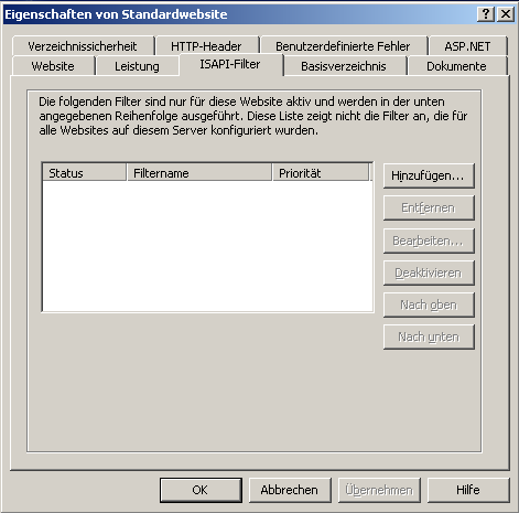

iis 1.2.PNG (17.13 KiB) 11494 mal betrachtet
iis 1.3.PNG (17.27 KiB) 11494 mal betrachtet

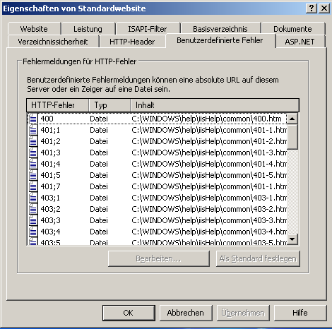

iis 1.4.PNG (21.48 KiB) 11494 mal betrachtet
iis 1.5.PNG (21.05 KiB) 11494 mal betrachtet

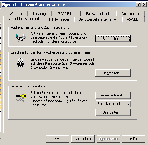

iis 1.6.PNG (21.45 KiB) 11494 mal betrachtet

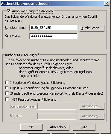

prinzipiell anonymer Zugriff erlaubt
iis 1.6.1.PNG (16.42 KiB) 11494 mal betrachtet

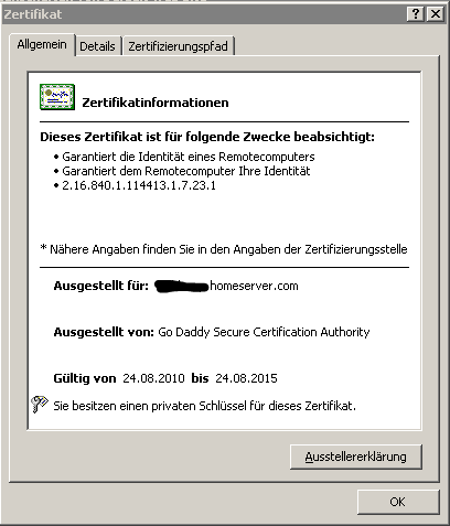

und hier das benutzte Zertifikat
iis 1.6.2.PNG (13.39 KiB) 11494 mal betrachtet

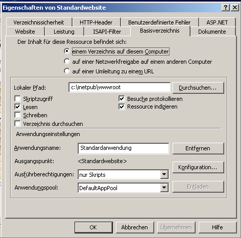

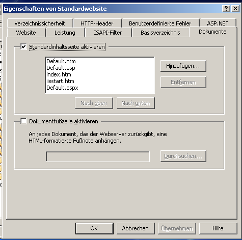

iis 1.7.PNG (21.72 KiB) 11494 mal betrachtet
iis 1.8.PNG (25.31 KiB) 11494 mal betrachtet
iis 1.9.PNG (21.5 KiB) 11494 mal betrachtet

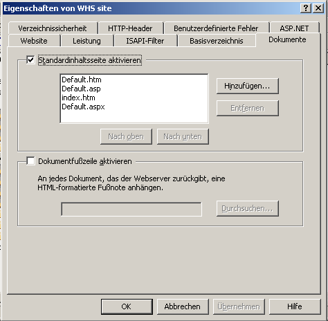

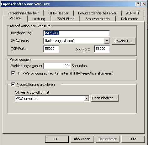

und für die WHS site jetzt nur die Screenshot wo etwas anders ist
Hier sieht man die Ports 55000 und 56000
iis 2.1.PNG (17.48 KiB) 11494 mal betrachtet

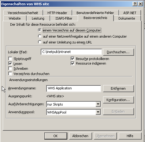

iis 2.4.PNG (20 KiB) 11494 mal betrachtet
iis 2.5.PNG (17.74 KiB) 11494 mal betrachtet
und hier die Verwendung des internen Zertifikates
iis 2.6.2.PNG (13.64 KiB) 11494 mal betrachtet

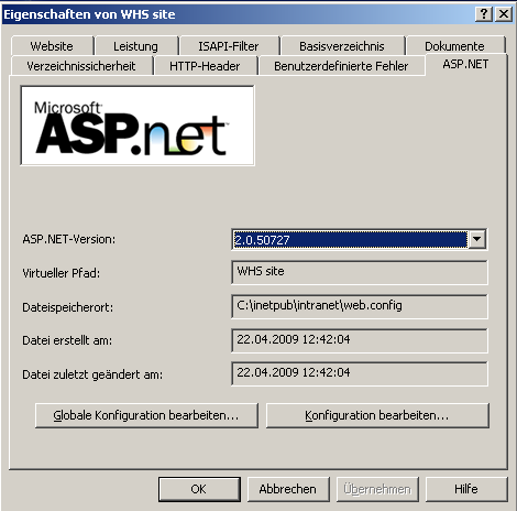

iis 2.9.PNG (21.11 KiB) 11494 mal betrachtet

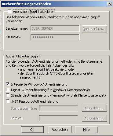

Hier gibt es jetzt aber noch eien Besonderheit ... wenn man sich z.B. WHS site > Enroll ansieht dann sieht man, dass hier kein anonymer Zugriff mehr erlaubt ist
iis 3.6.1.PNG (16.96 KiB) 11494 mal betrachtet
