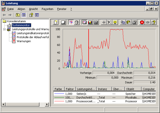

Der Leistungsmesser wird aufgerufen durch: Start > Systemsteuerung > Verwaltung > Leistung
dann wird ein Fenster aufgeschaltet in dem Graphen für die CPU-Last, die Plattenwarteschlangengröße und die Pagefaults dargestellt werden

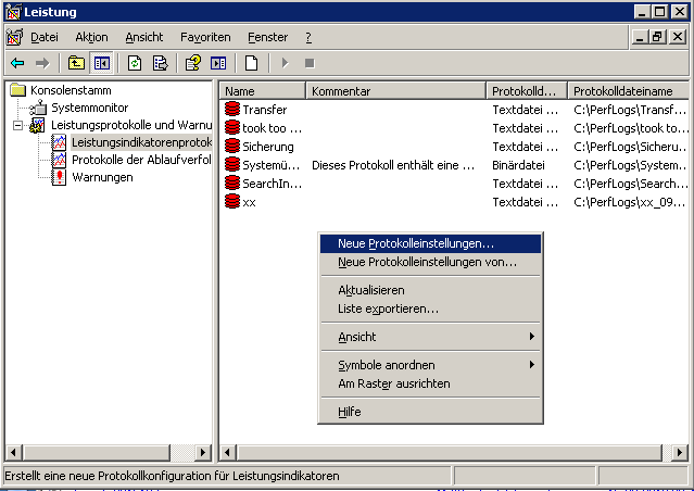

Für die oben genannte Aufgabenstellungen benötigen wir aber eine langfristige Messung
Dazu klickt man zuerst auf Leistungsindikatorprotokolle und dann im rechten Fenster mit der rechten Maus und wählt "Neue Protokolleinstellungen" aus

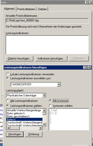

Dort Indikatoren hinzufügen und Phsikalische Datenträger > Bytes/s auswählen ... alle Instanzen
Leistung 4.PNG (16.68 KiB) 7917 mal betrachtet
und mit Hinzufügen ... hinzufügen ;)
Auf dieser Tab-Karte kann dann auf die Meßzeit (Defaulzt = 15 Sekunden) ausgewählt werden .. ich wähle immer 1 Sekunde ;)
als nächstes Prozess > Prozessorzeit (%) und ebenfalls alle Instanzen hinzufügen

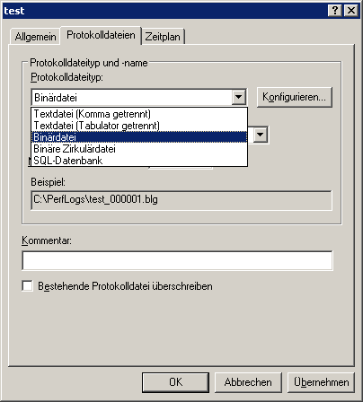

Dann auf den Tab Protokolldateien wechseln .. ich wähle dort immer Textdatei (Komma getrennt) aus

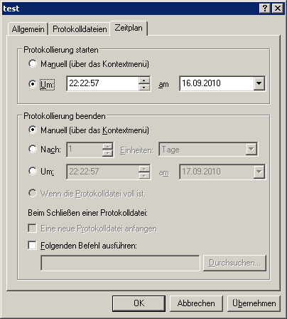

Dann auf den Tab Zeitplan wechseln und dort entweder eine Zeitraum eingeben oder auf Manuell stellen
Leistung 6.PNG (11.85 KiB) 7917 mal betrachtet
Dann auf OK klicken und die Messung startet entweder zur vorgegebenen Zeit oder kann mit den Start (Dreieck) oder Stop (Quadrat)-Symbol im der Kopfzeile getartet oder angehalten werden.
