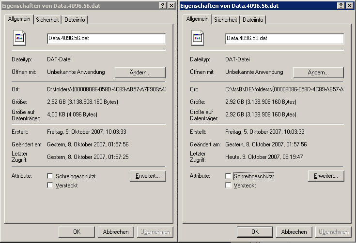

Beim Speichern von Daten auf einem Share landen die Daten zuerst auf einer der Festplatten. Falls eine zweite oder mehr Festplatten vorhanden sind, fängt der DriveExtender an, die Dateien auf die anderen Festplatten zu kopieren bzw. aufzuteilen und die Dateien auf der Partition DATA durch 4KByte große ReparsePoints (Abzweigepunkte) auf die tatsächlichen Dateien auf den anderen Platten zu ersetzen.
Links seht Ihr die Datei auf der 1. Platte, Partition DATA, rechts die eigentliche Datei auf einer weiteren Platte eingehängt in c:\fs:
Achtet auf die Angabe 'Größe auf Datenträger':
EDIT: Mit PP1 hat sich das geändert! Da werden jetzt immer die echten Größen angezeigt.
Die WHS Konsole zeigt jetzt an: Speicher wird ausgeglichen.
Sind mehrere Platten im System bzw. ist die Folder Duplication für diesen Share eingeschaltet, verteilt der DriveExtender die Daten jetzt zusätzlich auf die anderen Platten.
Am Schluss sind auf der Partition DATA nur noch die ReparsePoints mit 4KByte übrig.
Achtung: Im Explorer wird weiterhin die volle Größe angezeigt!
Erst über die Eigenschaften sieht man die tatsächliche Größe auf der aktuellen Partition.

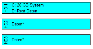

Zum besseren Verständnis versuche ich dies mal grafisch darzustellen:
Wichtiger Hinweis:
Die eigentlichen Daten befinden sich in einem versteckten Ordner /DE. In diesem Ordner darf keine händische Änderung erfolgen. Ansonsten kommt es zu Dateikonflikten.
a) Laufwerksbuchstaben/Aufteilung:
-*Die Datenplatten bekommen keinen Laufwerksbuchstaben zugeordnet. Stattdessen werden diese unter C:\FS als Ordner eingehängt.
- Alle Datenlaufwerke zusammen ergeben den angezeigten Speicherplatz auf dem Laufwerk D:

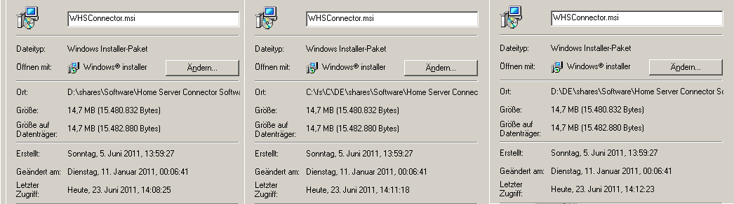

Nachdem es gestern wieder einen Thread zu diesem Thema gab viewtopic.php?f=9&t=14750 füge ich hier jetzt noch ein paar Informationen hinzu ... es geht tief in die internen Strukturen
Am Beispiel der Datei WHSConnector.msi im duplizierten Software-Share
Hier zuerst Die Eigenschaften der Dateien im Share (Tombstone) und im Pool
und jetzt folgen die dekodierten File-Informationen aus den jeweilgen $MFT der Partitionen

ich habe nichts entfernt ... Bemerkenswert sind evt. folgenden Zeilen:
  • in Zeile 0:44 sieht man die Filenummer 46
  • in Zeile 400:12 sieht man, dass es Sparse-File ist
  • die Größe des Files findet man in 400:40 und :48
  • auf der Platte wird allerdings kein Platz belegt 400:72
  • ab 480:0 sieht man, dass der Tombstone durch einen (erweiterten) ReparsePoint realisiert ist
  • 480:56 ist die GUID der Poolplatte der 1. Kopie der Datei
  • 480:130 ist die Filenummer (und Revision) des Files: 62
  • 480:138 und :212 entsprechend für die 2. Kopie, Filenummer ist 103

  • in Zeile 0:44 sieht man die Filenummer 62
  • ab Zeile 400:40 sieht man Größenangaben der Datei und die Lage auf der Platte (Total Runs * 512 (Blockgröße) = Filegröße)
  • ab 472:0 sieht man, dass es zusätzlich einen 2. Datenstream gibt (ADS), dieser heißt $DEPRIMARY, dies ist ein Rückverweis auf den Tombstone
  • die GUID ab 472:56 zeigt allerdinmgs nicht auf die Platte, was MS hier "adressiert" ist nicht klar
  • 472:130 ist die Filenummer (und Revision) des Tombstone: 46 ... damit schließt sich der Kreis
