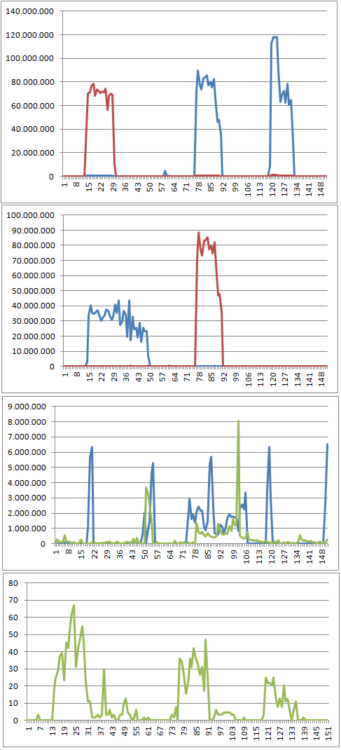

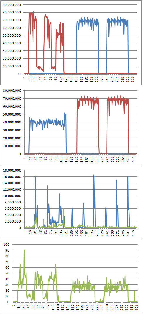

Die 1. Grafik zeigt den LAN-Controller (Byte/s, rot=read, blau=write), die 2. Grafik die Festplatte (Byte/s, blau=write, rot=read), die 3. Grafik die Verwendung der 1. Festplatte (Byte/s, blau=read, grün=write) und die 4. Grafik die CPUverwendung von System in %
1. eine Datei, 4 GigaByte groß

deutlich zu erkennen ist, dass der WHS die Daten schneller empfängt als er sie zur Platte schreiben kann ... wenn der Puffer im WHS voll ist wird die Transferrate über das LAN deutlich reduziert. Das dies in der umgekehrten Richtung nicht passiert müsste m.E. am größeren Hauptspeicher (oder an W7) liegen, die Platten sind etwas gleich schnell.

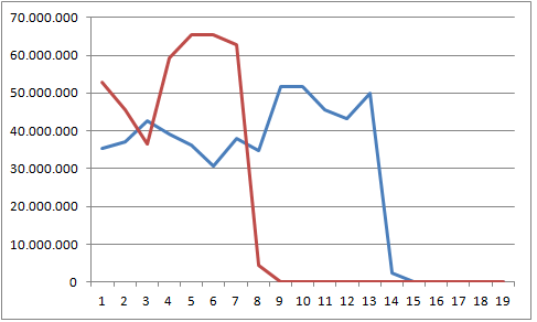

Interessant ist auch ein Ausschnitt der das Ende der Übertragung zum WHS zeigt ... das Schreiben des Puffers ist gut zu erkennen

3. 1000 Dateien à 1 MegaByte
Transfer 1000x1MB.png (57.41 KiB) 2908 mal betrachtet
hier geht durch die notwendigen File-Operations die Gesamtperformance deutlich in die Knie
