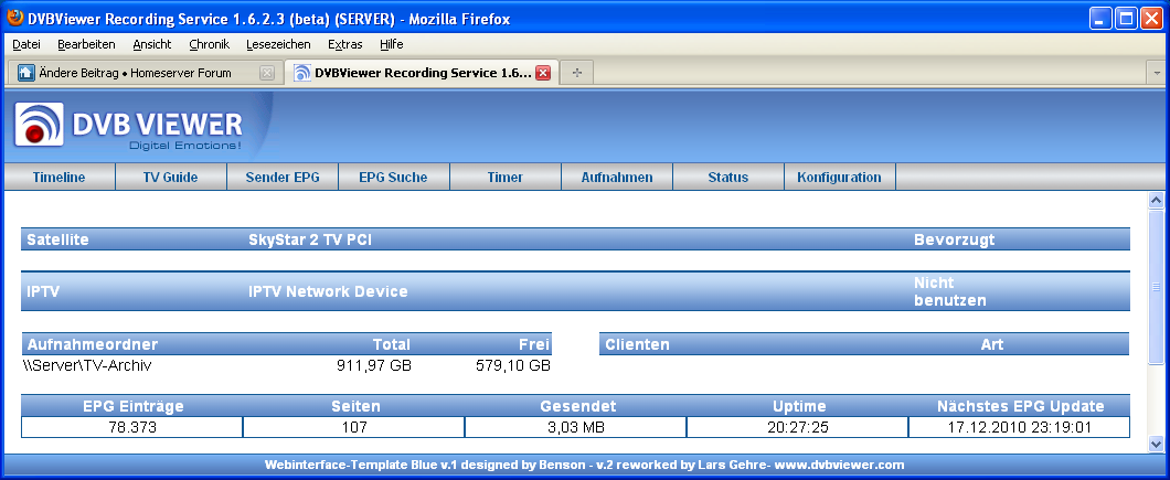

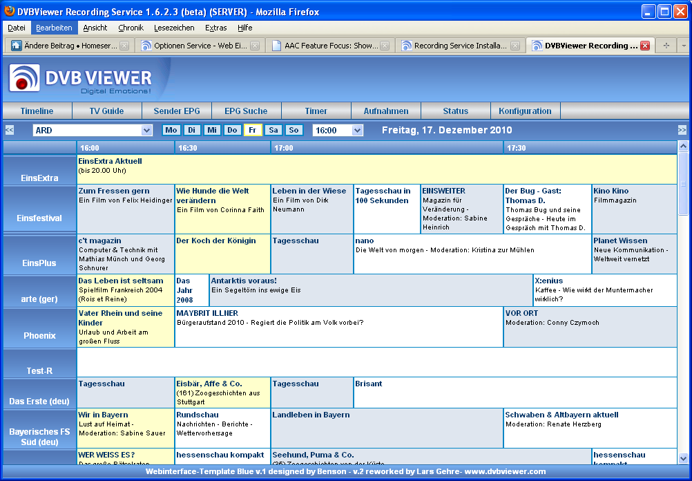

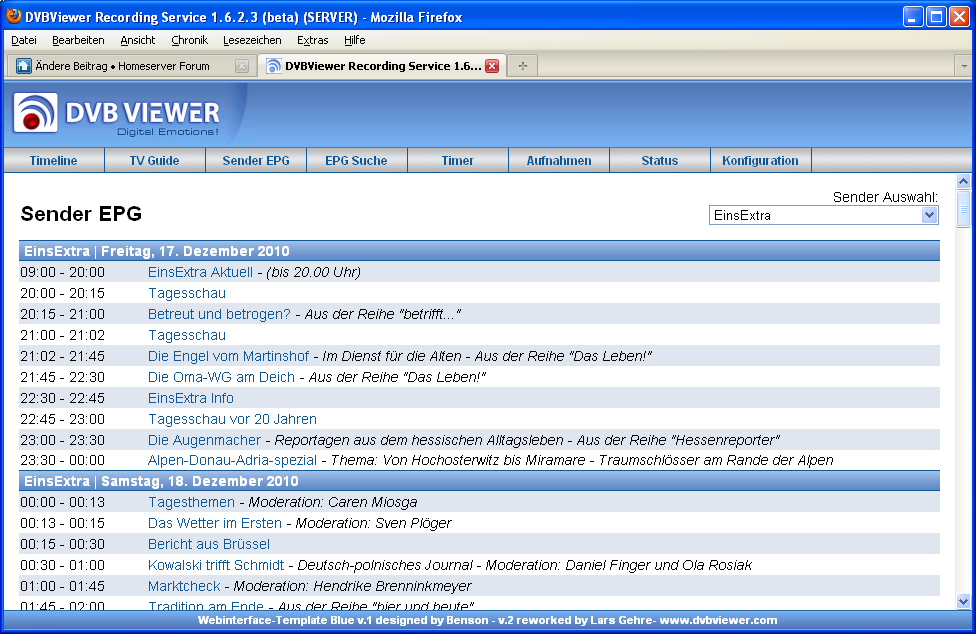

- 24/7 TV-Recorder mit komfortablem EPG (siehe Screenshots)
- die Recording Engine läuft als Service, also ohne Anmeldung am WHS
- bequem programmierbar über ein eigenes Webinterface (siehe Screenshots)

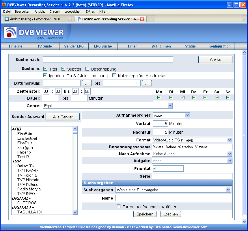

- Autosuche Timer: "Nimm alle Sendungen mit Titel "xy" auf" etc. (siehe Screenshots)
- Wiedergabe von Aufzeichnungen und Live TV Signal (im LAN oder über das Internet mittels live Streaming sowie optional Transcoding)

hallo, kann jemand vielleicht einmal einen Screenshot davon machen, wie das dann im Webbrowser aussieht? Also die Aufnahmesteuerung über den Webbrowser. Das wäre für mich das entscheidende Argument (für DVBViewer), denn timersteuerung kann ich auch mit der mitgelieferten Software machen...
auf der Homepage von DVBViewer habe ich damals keinen Screenshot der Weboberfläche gesehen...
