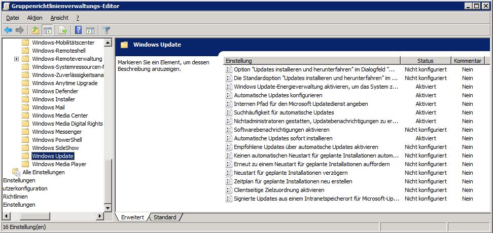

Im Gruppenrichtlinienverwaltungs-Editor findet man die entsprechenden Einstellungen unter
Computerkonfiguration -> Richtlinien -> Administrative Vorlagen -> Windows-Komponenten -> Windows Update
Die dortigen Optionen sollten selbsterklärend sein.
Wer seine Domänencomputer in OUs aufgeteilt hat, kann selbstverständlich unterschiedliche GPOs verwenden, um z.B. die Clienten in unterschiedliche WSUS-Gruppen zu packen.

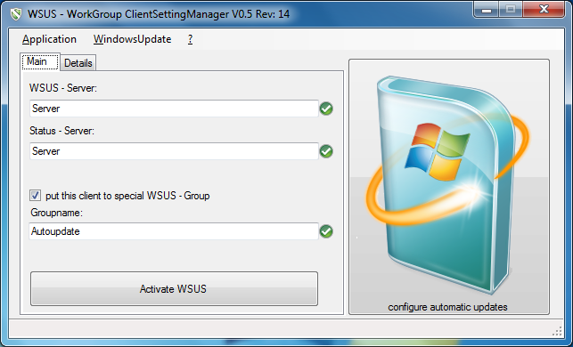

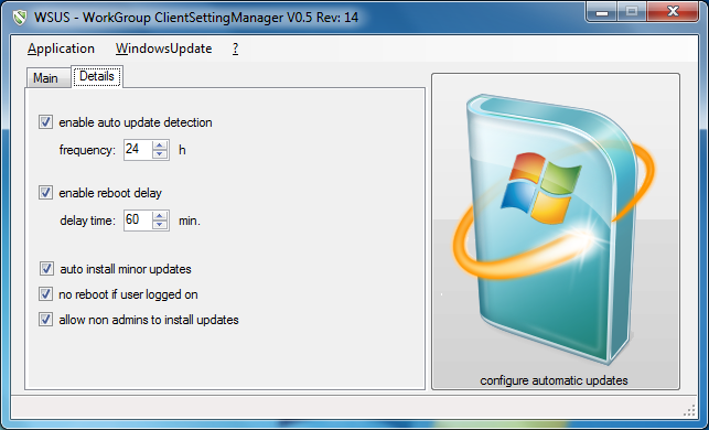

Wer es ganz bequem haben möchte, kann sich mit dem Tool "WSUS - WorkGroup ClientManager" auf dem Clienten behelfen.
Download: http://wsusworkgroup.codeplex.com/
Dazu trägt man lediglich den Namen des WSUS-Servers ein, wählt die gewünschten Optionen aus und klickt zum Schluss auf "Activate WSUS".
Leider unterstütz dieses Tool nicht alle verfügbaren Optionen...
Und so wie es aussieht wird es auch nicht mehr weiterentwickelt.
Schade eigentlich...
Nach einem Reboot des Clienten sollte dieser kurze Zeit später im WSUS auftauchen und sich bei Bedarf notwendige Updates herunterladen und gegebenenfalls installieren.
