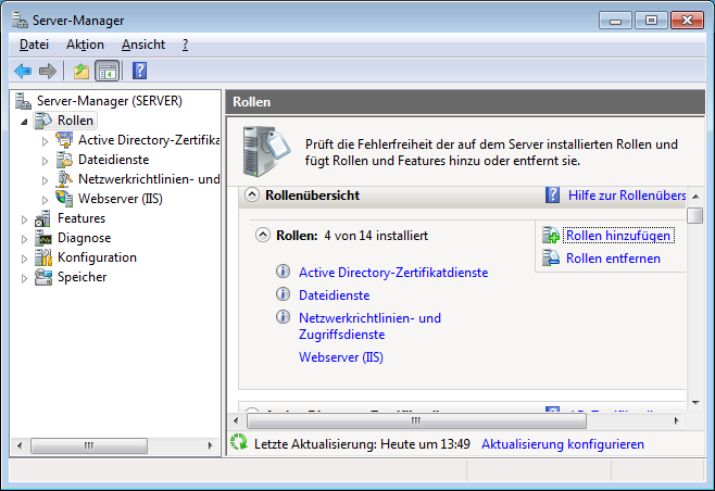

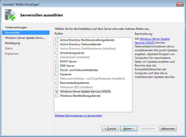

Im Server-Manager...

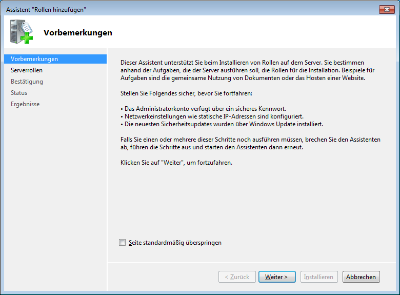

... starten wir durch einen Klick auf "Rolle hinzufügen" den Assisteten,...

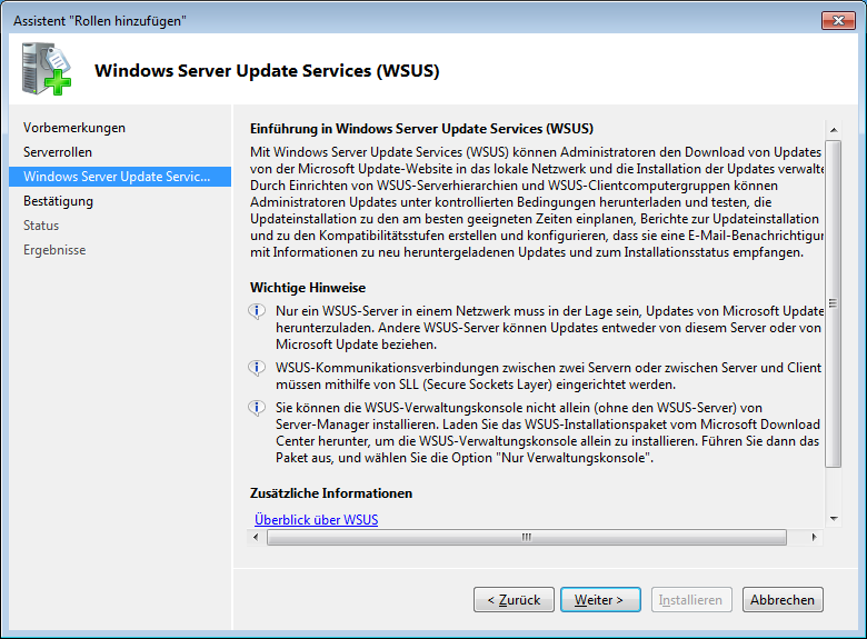

...klicken auf "Weiter" und setzen das Häkchen bei "Windows Server Update Services (WSUS)".
Nach einen Klick auf "Weiter" erhalten wir eine kurze Einführung zu WSUS.

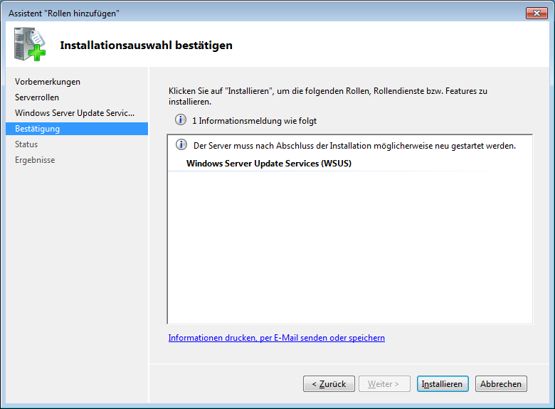

Ein weiterer Klick auf "Weiter" führt uns zur Bestätigungsseite.

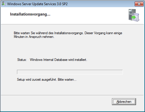

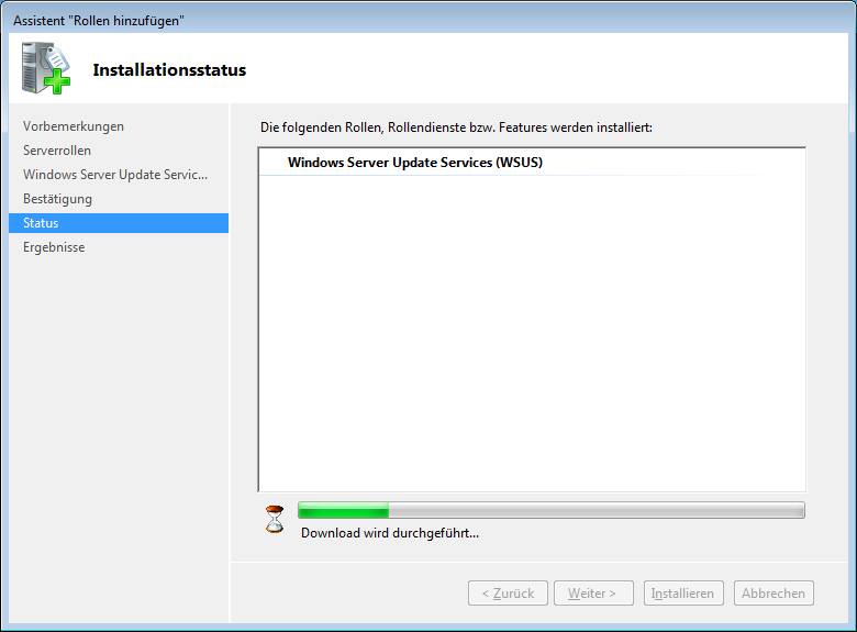

Durch einen Klick auf "Installieren" bereitet der Assistent unseren Server vor.
Dabei wird das Setup für diesen Dienst heruntergeladen, wie im Bild zu sehen.

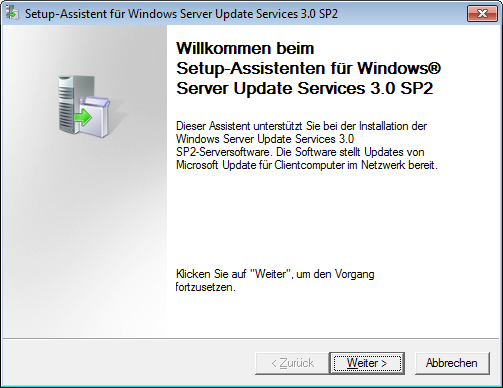

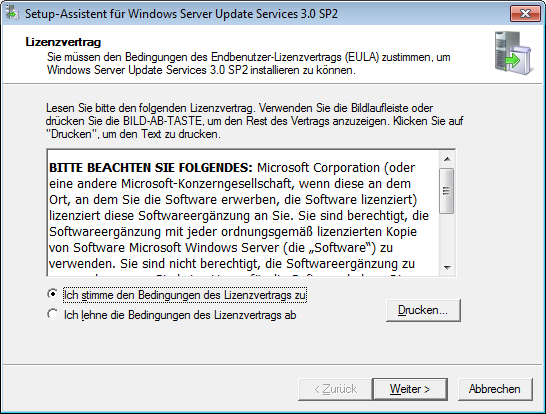

Anschließend öffnet sich der Setup-Assistent.
Hinweis: In meinem Fall "versteckte" sich dieser hinter dem Fenster des "Rollen hinzufügen-Assistenten".
Durch einen Klick in die Taskleiste kam dieser dann zum Vorschein.
Mit einem Klick auf "Weiter" bekommen wir nun den Lizenzvertag zu sehen, dem wir natürlich zustimmen.

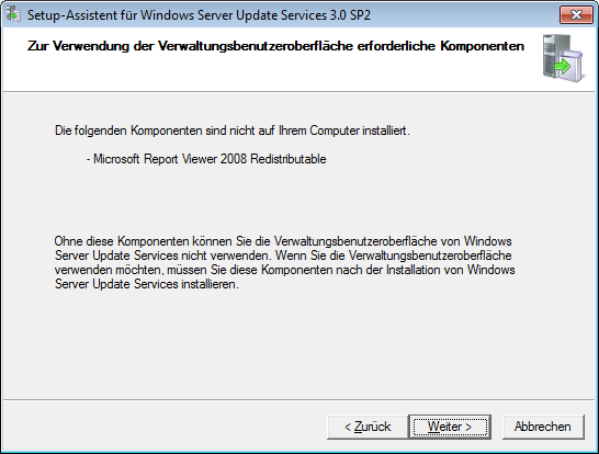

Mit einem Klick auf "Weiter" erhalten wir u.U. nun die Meldung, das eventuell noch Komponenten fehlen.
In meinem Fall die "Microsoft Report Viewer 2008 Redistibutable".
Diese installieren wir später nach.

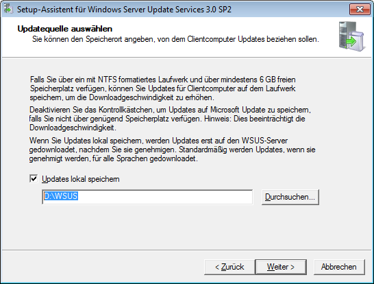

Nun werden wir gefragt ob WSUS die Updates lokal speichern soll und wohin.
Es ist zwar nicht zwingend erforderlich die Updates lokal vorzuhalten, macht aber aufgrund der Einsparung bezüglich der Bandbreite durchaus Sinn.
Da je nach gewünschten Einstellungen, die wir später tätigen werden, der benötigte Speicherplatz durchaus mehrere hundert Gigabyte groß werden kann, sollte für ausreichend Platz gesorgt werden.
Ich empfehle hierfür eine eigene Platte.
Für diese HowTo werde ich aber den Standardpfad D:\WSUS verwenden.

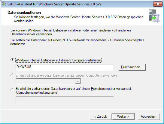

Als nächstes werden wir nach den Datenbankoptionen gefragt.
Bei kleinen und mittelgroßen Netzwerken reicht normalerweise die Standardeinstellung vollkommen aus.
Es ist aber durchaus möglich die Datenbank auf einem anderen Server, bzw. eine andere Datenbank zu verwenden.
Aber auch hier mache ich es mir wieder einfach und nehme die Standardeinstellung.

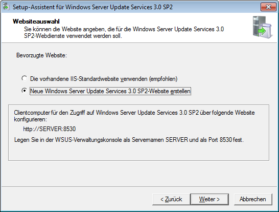

Da die Kommunikation zwischen Client und WSUS über den Webserver läuft, werden wir nun nach der gewünschten Option gefragt.
Es ist zwar durchaus möglich die Standardeinstellung zu verwenden, allerdings läuft dann diese Kommunikation über Port 80 ab, was u.U. Probleme mit einer bereits vorhanden Webseite auf dem IIS bereiten könnte.
Daher empfehle ich grundsätzlich die zweite Option, also eine eigene Webseite für WSUS zu verwenden.

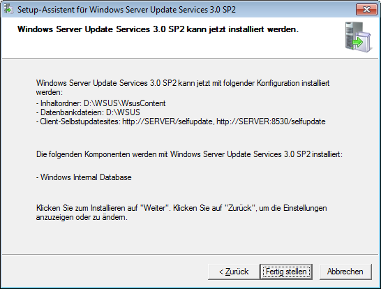

Nun erhalten wir noch eine Zusammenfassung über unsere getätigten Einstellungen.

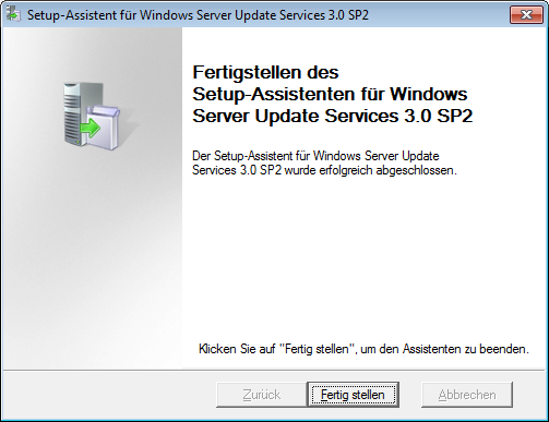

Mit einem Klick auf "Fertig stellen" wird nun WSUS auf unserem Server eingerichtet.
Zum Schluss erhalten wir dann noch die Meldung, dass das Setup erfolgreich abgeschlossen wurde.

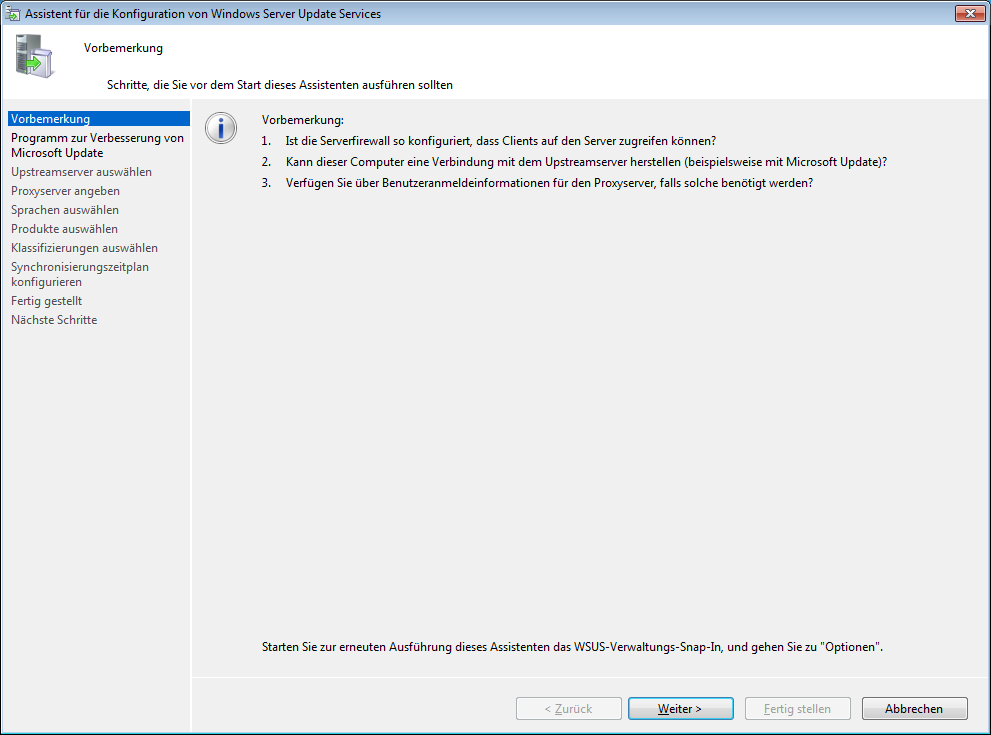

Anschließend sehen wir den Assistenten, der uns durch die Einstellungen des WSUS begleitet.
Da uns aber ohnehin noch Komponenten fehlen, brechen wir diesen mit einem Klick auf "Abrechen" erstmal ab und schließen zudem auch noch den Assistenten "Rollen hinzufügen" mit einem Klick auf "Schließen".

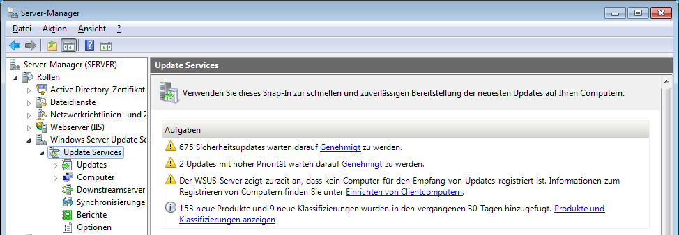

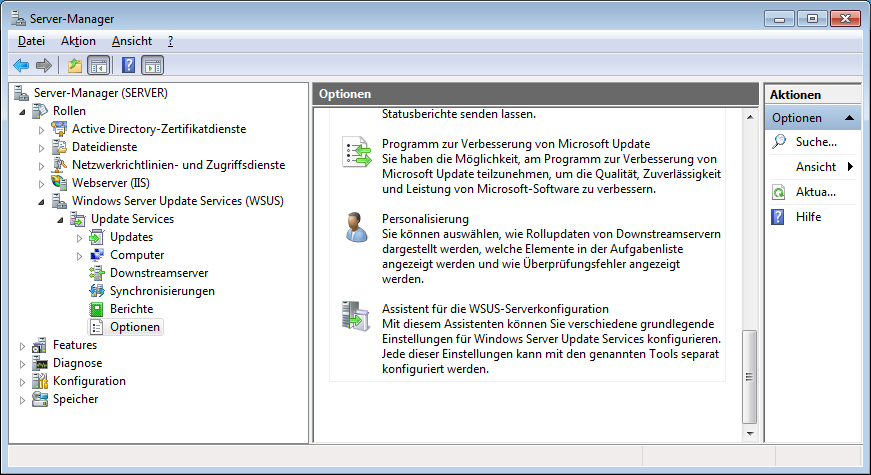

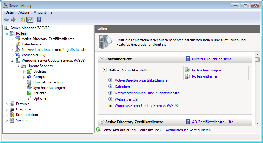

Nachdem alle fehlende Komponente nachinstalliert wurden, öffnen wir den Server-Manager und erweitern die Ansicht der Server-Rolle "Windows Server Update Services (WSUS)" so wie im Bild zu sehen ist.
Das gelbe Ausrufezeichen in der Rollenübersicht können wir dabei ignorieren, da sich lediglich die Warnung dahinter verbirgt, das bislang noch kein Client den Server kontaktiert hat...
Wie denn auch?!? ;)

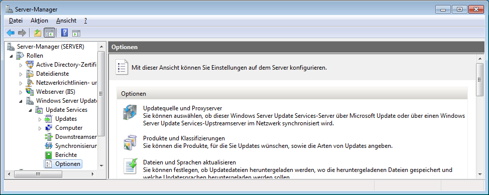

Mit einem Klick auf "Optionen" werden uns im Hauptfenster die Optionen zum WSUS angezeigt, wo wir im unteren Bereich den "Assistenten für die WSUS-Konfiguration" wiederfinden.

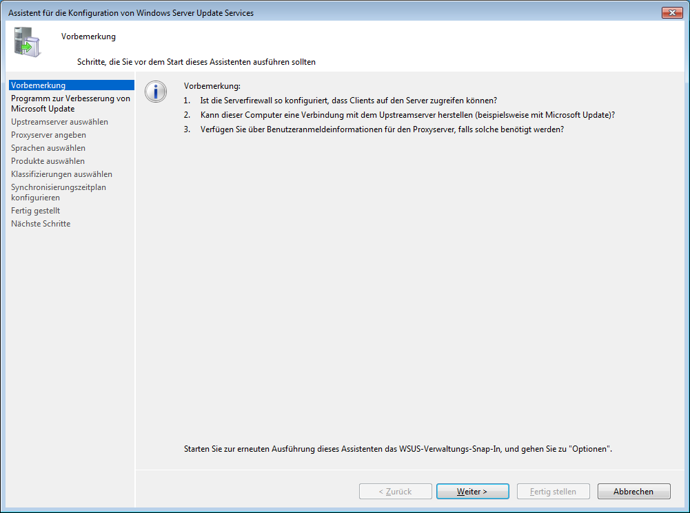

Mit einem Klick auf diesen Assistenten öffnet sich selbiger.

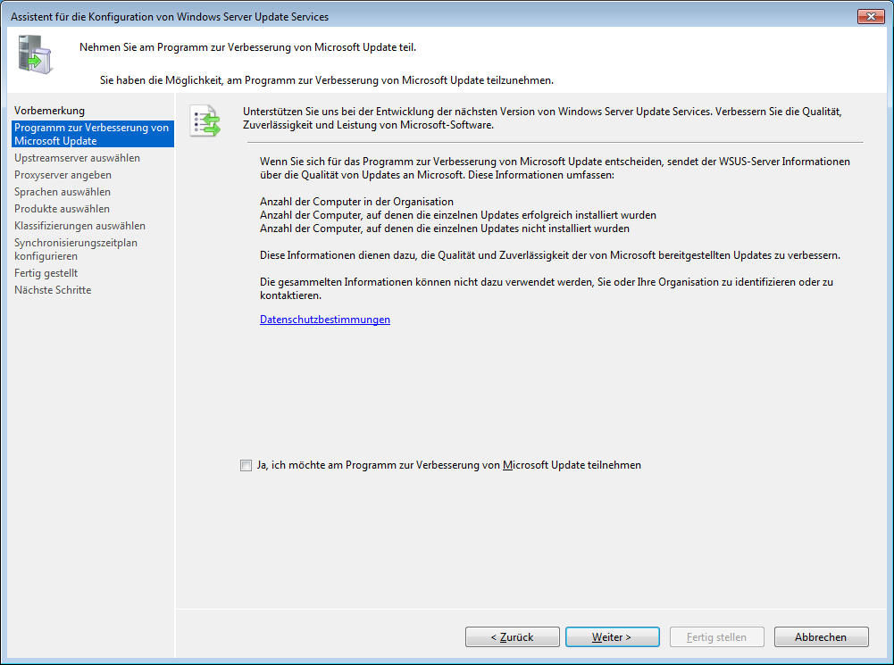

Mit einem Klick auf "Weiter" erscheint die Seite "Programm zur Verbesserung von Microsoft Update".
Ob man daran teilnehmen möchte oder nicht, sei jedem selbst überlassen.
Ich verzichte an dieser Stelle darauf.

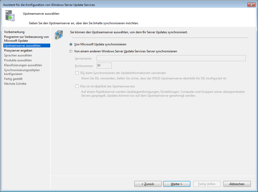

Nach einem erneuten Klick auf "Weiter" gelangen wir zum "Upstreamserver".
Hier können wir festlegen von welchem Server die Updates bezogen werden sollen.
So kann man z.B. in gößeren Netzwerken mehrere WSUS-Server in Betrieb nehmen, die sich alle von einem "Haupt-WSUS-Server" die Updates herunterladen und diese dann im Netzwerk verteilen.
In den meisten Fällen reicht aber ein einzelner WSUS-Server aus, so dass die erste Option eigentlich passen sollte.

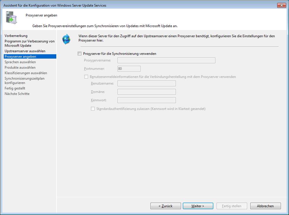

Auf der nächsten Seite können wir einen Proxyserver angeben.
Diese Einstellung macht m.M.n. aber auch nur dann Sinn, wenn a) überhaupt ein Proxyserver im eigenen Netzwerk vorhanden ist und b) mehr als ein WSUS-Server die Updates von den Microsoft Update Servern beziehen.
Ansonsten können wir diese Einstellung getrost überspingen.

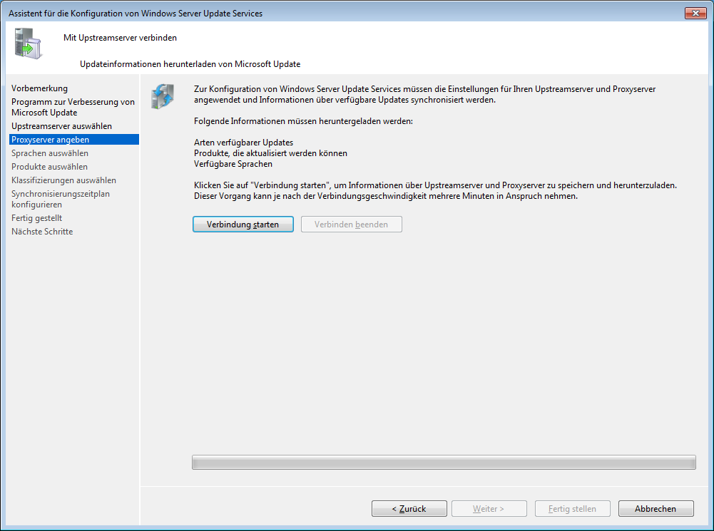

Als nächstes folgt die erste Kommunikation unseres WSUS mit den Servern von Micorsoft.
Dabei wird zunächst überprüft ob überhaupt eine Verbindung zustande kommt.
Mit einem Klick auf "Verbindung starten" startet der Test, der durchaus einige Minuten in Anspruch nehmen kann.

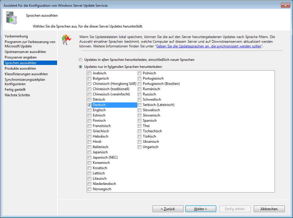

Vorausgesetzt der Test war erfolgreich, erhalten wir nach einem Klick auf "Weiter" nun die Auswahl der Sprachen.
In großen, weltweit operierenden Netzwerken ist die Standardauswahl "Updates in allen Sprachen herunterladen, einschließlich neuer Sprachen" vielleicht sinnvoll...
In den meisten Netzwerken innerhalb Deutschlands dürfte es aber vollkommen ausreichen, wenn man "Deutsch" und "Englisch", häufig sogar nur "Deutsch" wählt.
Die Auswahl ist dabei natürlich abhängig von den eingesetzten Micorosoft Produkten.
Für dieses HowTo beschränke ich mich daher auf "Deutsch".

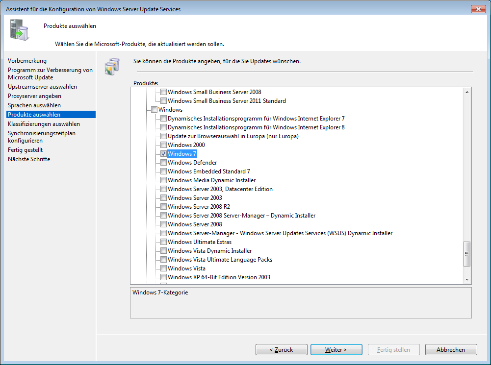

Anschließend erhalten wir eine Auswahl über die Produkte die dem WSUS zur Verfügung stehen.
Hier sollte man gezielt die Produkte auswählen, die im eigenen Netzwerk vorhanden sind.
Es macht schließlich wenig Sinn Updates für Produkte bereitzustellen, die man garnicht einsetzt.
Man sollte sich aber auch darüber im Klaren sein, das Clienten, die einmal dazu aufgefordert wurden Updates über den eigenen WSUS zu beziehen, nicht mehr mit Microsofts Update Servern kommunizieren. *
* siehe WSUS Client entfernen
D.h.: Sollte ich bei meiner Auswahl z.B. Windows XP nicht anhaken, obwohl noch XP-Clienten in meinem Netzwerk vorhanden sind und weise diesen später an nach Updates auf dem WSUS zu suchen, können diese keine Updates erhalten; da nicht vorhanden...
Sollte man trotz vorheriger Überlegung feststellen, dass man das ein oder andere Produkt vergessen hat, lässt sich dieser Fehler aber jederzeit ändern, indem man die fehlenden Produkte einfach hinzufügt.
So lassen sich auch neue/zukünftige Produkte wie z.B. Windows 8 hinzufügen.
Vorausgesetzt diese werden vom WSUS unterstützt.
Für dieses HowTo beschränke ich mich jedoch auf "Windows 7".

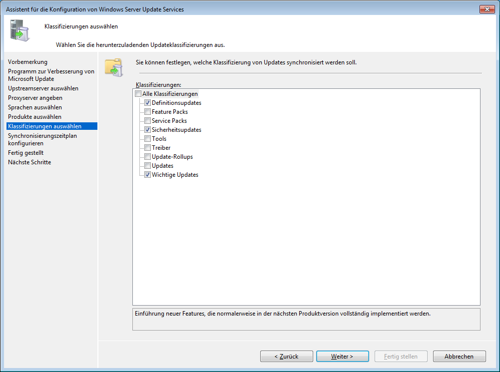

Im nächsten Fenster werden wir nun nach den Klassifizierungen gefragt.
Mit einem Klick auf die jeweilige Klassifizierung erhält man im unteren Teil des Fensters genauere Angaben.
Wer genug Platz auf seiner Festplatte hat und auf Nummer Sicher gehen möchte, hakt einfach "Alle Klassifizierungen" an.
Aber auch hier gilt: Der persönliche Geschmack zählt.
Man sollte aber auf jeden Fall die Standardauswahl beibehalten.
Für dieses HowTo beschränke ich mich aber auf die "Sicherheitsupdates", damit der Download nicht zu lange dauert... ;)

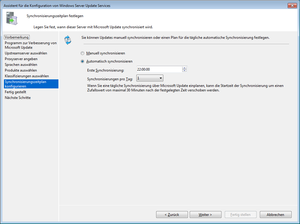

Im nächsten Fenster können wir einen Synchronisierungsplan erstellen.
Die Standardoption "Manuell sychronisieren" halte ich dabei für wenig sinnvoll, da man selbst dafür zu sorgen hat das WSUS nach Updates sucht und diese herunterläd.
Wer das Ganze lieber ein wenig automatisiert haben möchte, wählt die Option "Automatisch synchronisieren" und legt die Uhrzeit fest.
Die Synchronisierung sollte selbstverständlich zu einer Uhrzeit stattfinden, zu der der Server auch eingeschaltet ist.
Da Microsoft die Updates in der Regel um 12 Uhr Mittags (Ortszeit!!!) bereitstellt, hat sich bei mir in der Praxis 22 Uhr als Zeitpunkt bewährt.
Das nur so als kleiner Tipp am Rande.
Den Eintrag "Synchronisieren pro Tag" sollte man auf 1 stehen lassen.
Es kann zwar durchaus vorkommen, dass MS einen Hotfix außerhalb ihres Patchdays (jeden zweiten Dienstag im Monat) bereitstellt; kommt aber relativ selten vor.
Zudem belastet eine Erhöhung dieses Wertes nur unnötig die Update Server von Microsoft.
Muss ja nicht sein...

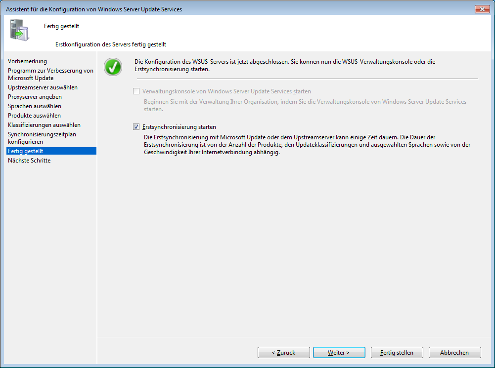

Auf der nächsten Seite werden wir nun noch gefragt ob die Erstsynchronisierung gestartet werden soll.
Das bestätigen wir und klicken unten auf "Fertigstellen".
Nun läuft im Hintergrund die Erstsynchronisierung...
Je nach gewählten Einstellungen heißt es nun: Geduld mitbringen und den Server in Ruhe arbeiten lassen... ;)

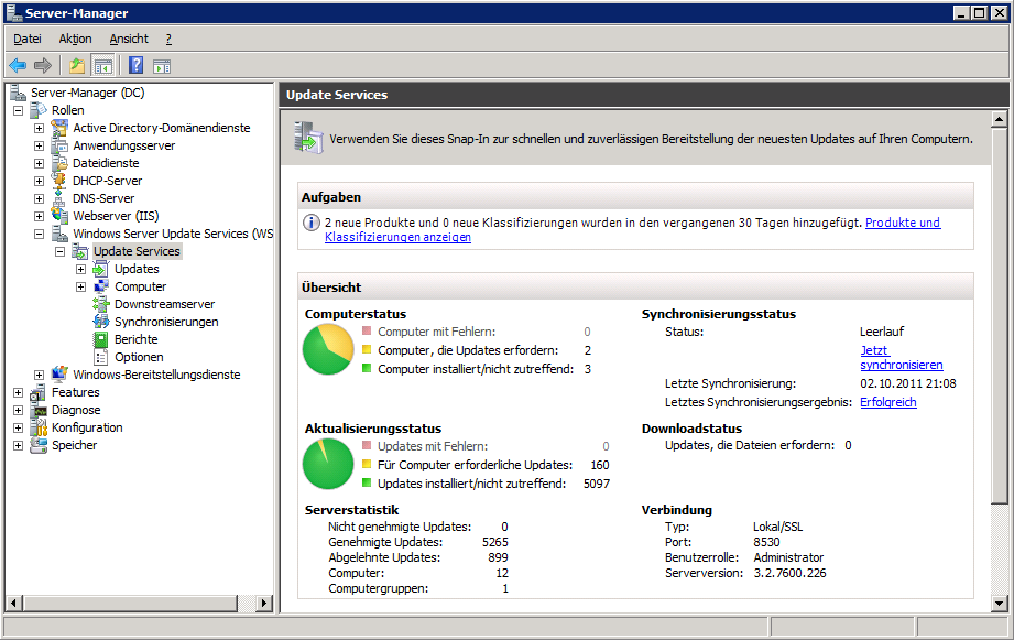

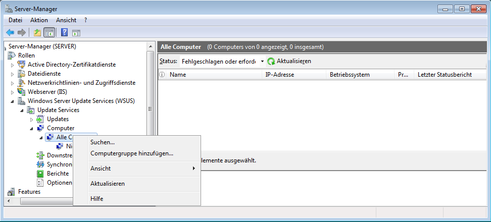

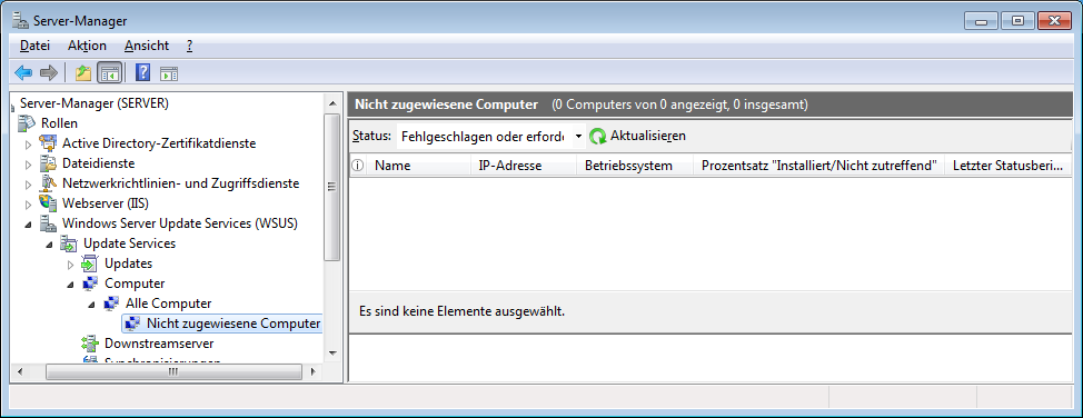

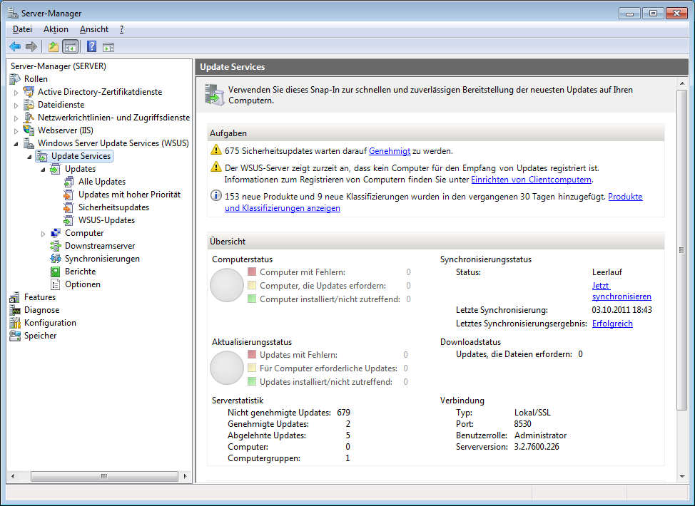

Werfen wir wieder einen Blick in den Server-Manager und erweitern die Ansicht wie im Bild zu sehen ist.
Wie man sieht sind bislang weder Rechner noch Gruppen vorhanden.
Wobei dieser Satz nicht ganz korrekt ist, denn "Nicht zugewiesene Computer" ist bereits eine Gruppe.
In dieser Gruppe landen erstmal alle Rechner, die nicht explizit einer Gruppe hinzugefügt wurden.

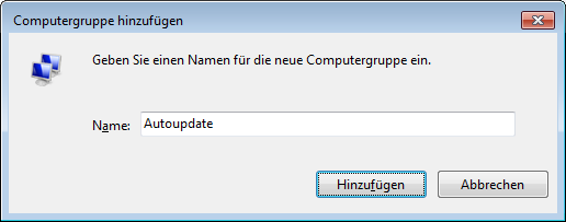

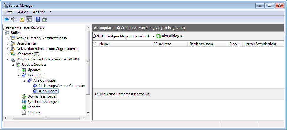

Mit einem Rechtsklick auf "Alle Computer" öffnet sich das Kontextmenü und wir wählen den Eintrag "Computergruppe hinzufügen..." aus.
Im sich nun öffnenden Fenster geben wir den Namen der Gruppe ein und klicken auf "Hinzufügen".
In meinem Fall also "Autoupdate".
Anschließend erscheint die neue Gruppe im Server-Manager.
Natürlich immernoch ohne Rechner.

Synchronisierungszeitplan
Hier läßt sich der Zeitplan ändern, zu welcher Zeit der WSUS nach Updates suchen soll.
Automatische Genehmigungen
Hier kann man Regeln erstellen, wie der WSUS mit Updates umgehen soll.
Wer es sich leicht machen möchte, aktiviert die bereits vorhandene "Automatische Standardgenehmigungsregel", fügt mit einem Klick auf die unten stehenden "Regeleigenschaften" alle benötigten Klassifizierungen hinzu und ändert u.U. die Computergruppen.
Es lassen sich natürlich auch eigene Regeln erstellen.
Hinweis: Automatische Genehmigungen können in Firmen zu großen Problemen führen, wenn z.B. eine firmeneigene Software nach Einspielung eines Patches den Dienst verweigert.
E-Mail-Benachrichtigungen
Hier lassen sich Mail-Adressen und -Server eintragen, denen der WSUS auf Wunsch Nachrichten über z.B. neue Updates zukommen lassen kann.
Es ist auch möglich mehrere Mailadressen einzutragen, um Beispielsweise einem Administratorenteam entsprechende Informationen zu senden.
Assistent für die Serverbereinigung
Dieser Assistent hilft dabei den Speicherplatz für Updates und die dazugehörige Datenbank möglichst klein zu halten, indem z.B. nicht benötigte Updates vom WSUS gelöscht werden.

Updates genehmigen

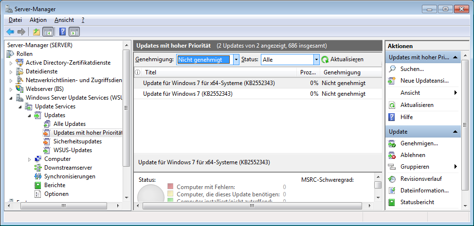

Nachdem unsere Server seine Erstsynchronisierung durchgeführt hat, sollten wir einen Blick auf "Update Services" werfen.
In meinem Fall warten 675 Sicherheitsupdates und 2 Updates mit hoher Priorität darauf von mir genehmigt zu werden.
Je nachdem welche Produkte und Klassifizierungen ausgewählt wurden, kann diese Anzahl um ein Vielfaches höher ausfallen.
Wie bereits in diesem HowTo angesprochen, können solche Genehmigungen auch automatisch erfolgen; inkl. der dazugehörigen Risiken...
Wer auf automatische Genehmigungen verzichten möchte oder muss, wird dieses per Hand nachholen müssen, bzw. ungewünschten Updates die Genehigung verweigern.
Dazu klicken wir auf den hervorgehobenen Link "Genehmigt", oder gehen direkt unter "Update" -> "Alle Updates" direkt in die Übersicht.
Alternativ kann man sich auch z.B. nur die Update mit hoher Priorität anzeigen lassen, indem man den entsprechenden Eintrag unterhalb von "Updates" auswählt.
Es ist dabei darauf zu achten, dass der Filter (oben im Hauptfenster, siehe blau markiertes Feld) so gesetzt ist, dass alle nichtgenehmigten Updates angezeigt werden.
Zugunsten dieses HowTos beschränke ich mich auf "Updates mit hoher Proirität".

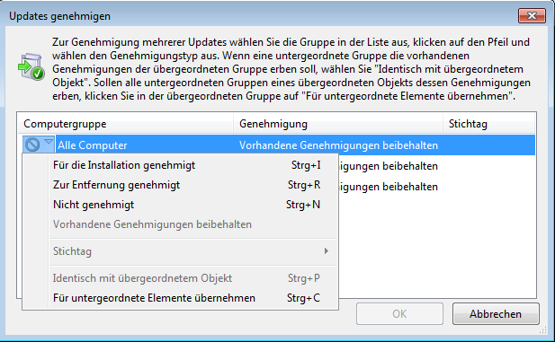

Zum Genehmigen/Ablehnen hat man nun mehrere Möglichkeiten.
1. Gewünschtes Update markieren und rechts unter Aktionen auf "Genehmigen..." oder "Ablehnen" klicken
2. Mehrere Update durch Shift + Klick oder Strg + Klick markieren und unter Aktionen auf "Genehmigen..." oder "Ablehnen" klicken
3. Ein odere mehrere Updates markieren, Rechtsklick im Hauptfenster und im Kontextmenü auf "Genehmigen..." oder "Ablehnen" klicken

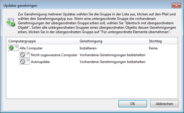

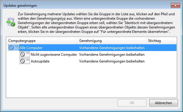

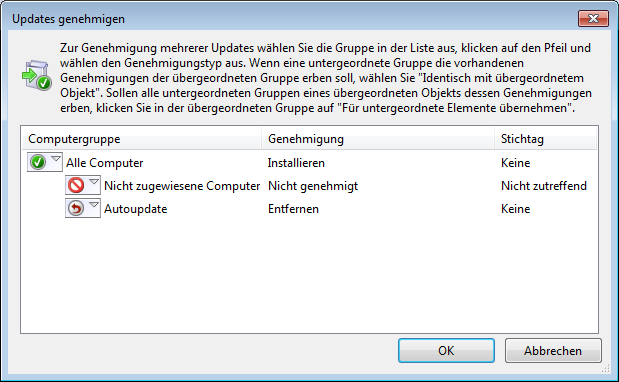

Egal für welche Variante man sich entscheidet, folgt bei Auswahl von "Genehmigen..." folgendes Fenster.
Da ich in meinem Fall beiden Gruppen die Updates bereitstellen möchte,
klicke ich auf das Symbol vor "Alle Computer", worauf sich ein Kontextmenü öffnet.
Hier wählt man nun "Für die Installation genehmigt" aus.
Jedoch sind auch andere Optionen verfügbar, wie im Bild zu sehen.
So kann man auch bereits genehigte und eventuell installierte Updates wieder entfernen, ohne von Rechner zu Rechner laufen zu müssen.

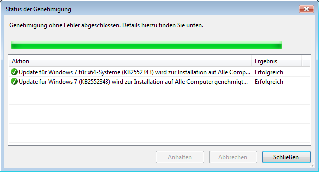

Nachdem wir uns dazu entschieden haben die Updates zu genehmigen erkennt man im Fenster ein neues Symbol, welches uns optisch mitteilt, dass die gewählten Updates für "Alle Computer" und somit auch für die darunterliegenden Gruppen als genehmigt gekennzeichnet sind.
Nur als Beipiel:
Auch solche Genehmigungen/Verweigerungen/Entfernungen sind möglich.
Nach einem Klick auf "OK" werden nun die Updates genehmigt.
Dabei kann es vorkommen, dass man noch die ein oder andere EULA bestätigen muss, je nachdem welches Update gerade genehmigt wird.
Abschließend erhält man noch eine Übersicht über den Status.
Zurück im Server-Manager bekommt man unter "Update Service" nun eine Übersicht über den Status des WSUS und den (mometan noch fehlenden) Clienten.
Wie man im Hauptfenster unter Serverstatistik sieht, sind die beiden von mir genehmigten Updates nun unter "Genehmigte Updates" dazugezählt worden.
Unter "Downloadstatus" erkennt man zudem wieviele Updates noch Dateien von Microsofts Update Servern benötigen und u.U. die Datenmenge.
In meinem Fall 0... ;)
Zum besseren Verständnis hier ein Bild meines echten WSUS:

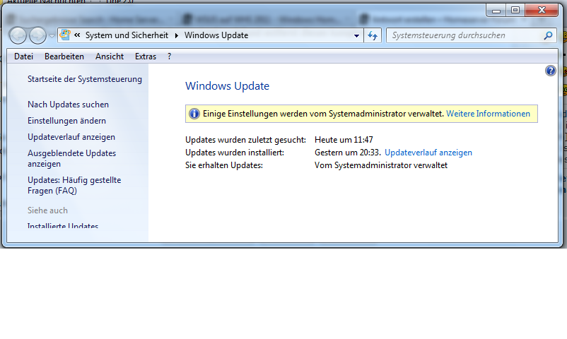

Servus,
erstmal danke für die hervorragende Anleitung.
Das mit dem Cliententfernen klappt bei mir nicht so ganz.
Der Client, W7P, sagt mir im Update "Fenster" das der Admin die Updates verwaltet (siehe Bild)
Möglicherweise holt er die Updates zwar wieder bei MS, ich habe aber keinen einfluß mehr darauf.
Wo hängt den da der Hammer?
Bert
WHS V1: Acer H340 PP3, 2 GB RAM, 5 TB (2 x 1,5 TB Seagate ST31500341AS, 2 x 1,0 TB Hitachi HDT721010SLA360)
WHS 2011: VM auf Fujitsu TX 150 S7
1 x Medion Laptop MD 96970 WIN 7 Pro
1 x Dell Uralt WIN XP Pro SP3
1 x Dell Alt WIN XP Pro SP3
2 x Office PC WIN XP Pro SP3
2 x Kinder Laptop WIN XP Pro SP3
1 x Medion Netbook E1312 WIN XP Home SP3
sTunTe
Beiträge: 3078
Wohnort: im nasskalten Norden
Re: HowTo: Windows Server Update Services (Server 2008 R2)
Beitrag von sTunTe »
hmmm...
Hast Du nach dem entfernen der Registrykeys den Rechner neu gestartet?
Hat der angemeldete Benutzer überhaupt entsprechende Rechte nach Updates zu suchen?
Was zeigt der Client Dir an, wenn Du auf "Einstellungen ändern" gehst?
