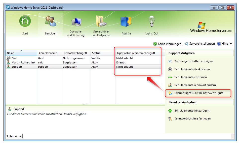

Zum Problem mit dem Remote Web Zugriff gibt es heute noch einen Testbuild.

Hier kommt der Testbuild: http://www.axonet.de/vail/beta1/LightsO ... .1482.wssx
Und so sieht das aus:

Nachdem ich die Benutzer für den remotewebzugriff enabled habe sehe ich jetzt auch wieder die PC die ich immer mit dem Remotezugriff von unterwegs aufwecke.
