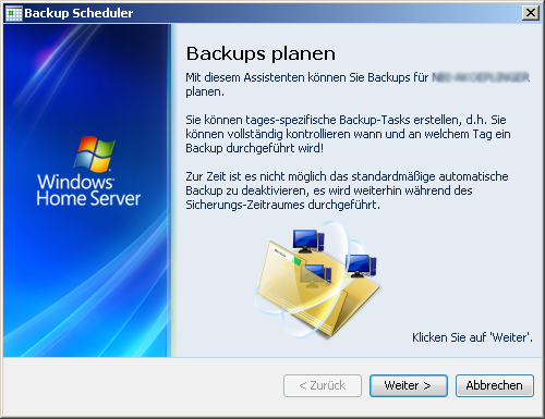

Wie ihr vl. wisst, programmiere ich schon seit einiger Zeit an einem neuen Add-In, das es endlich ermöglichen wird, Backups ordentlich zu planen
Nach intensiven Tests hab ich das Add-In als stabil genug befunden es euch zu präsentieren. Im Anhang ist das Archiv mit der MSI Datei.
Was macht das Add-In:

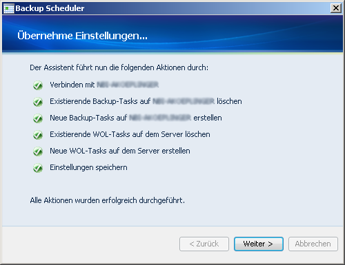

Technisch gesehen erstellt es auf jedem Client-Computer einen "Geplanten Task", der, mit entsprechenden Auslösern (Trigger), die BackupEngine.exe im Windows Home Server - Verzeichnis aufruft, die wiederum den Computer sichert.

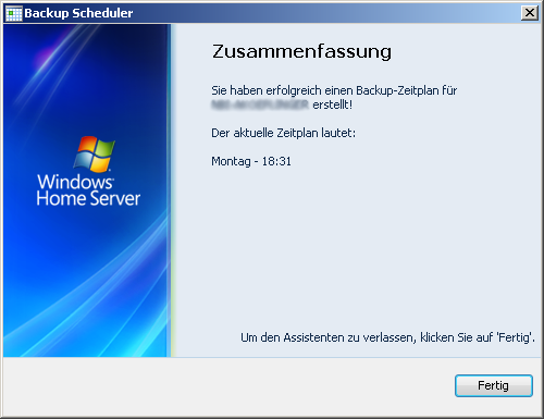

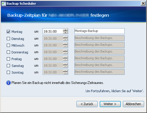

Grundsätzlich kann das Backup für jeden Wochentag aktiviert oder deaktiviert werden und man kann eine Zeit zu der das Backup durchgeführt wird, angeben.

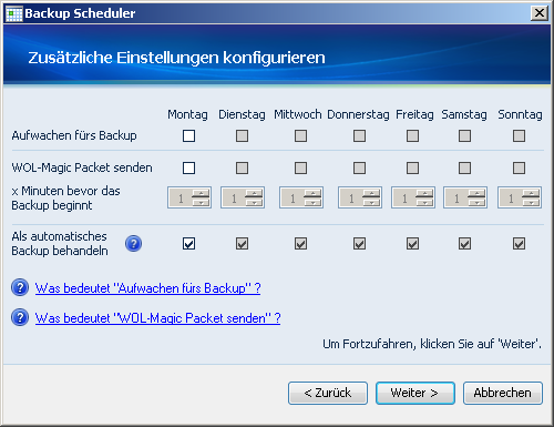

Zusätzlich gibt es noch 2 Möglichkeiten den Client fürs Backup zu wecken:
1. in den Taskplaner von Windows integrierte Funktion: "Computer zum Ausführen des Tasks reaktivieren". Dies funktioniert aber nur in Standby/Hibernate.
2. Per WOL-Befehl vom Server aus, hier kann eine Vorlaufzeit (z.B. 3min bevor das Backup starten soll) eingestellt werden. Geht auch wenn der Client komplett abgeschaltet ist.

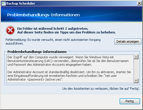

Unter Vista muss der Dienst "Remoteregistrierung" gestartet werden, und, falls UAC verwendet wird, muss man die Daten des Administrator-Accounts eingeben. Der Account ist aber standardmäßig deaktiviert, muss also zuerst eingeschaltet werden. Ohne UAC reichen die Daten eines normalen Administrators.
Das Standard-Auto-Backup kann ich leider nicht ausschalten, deshalb am besten das Sicherungs-Zeitfenster in einen Zeitraum legen wo der Server ausgeschaltet ist.

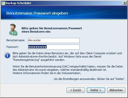

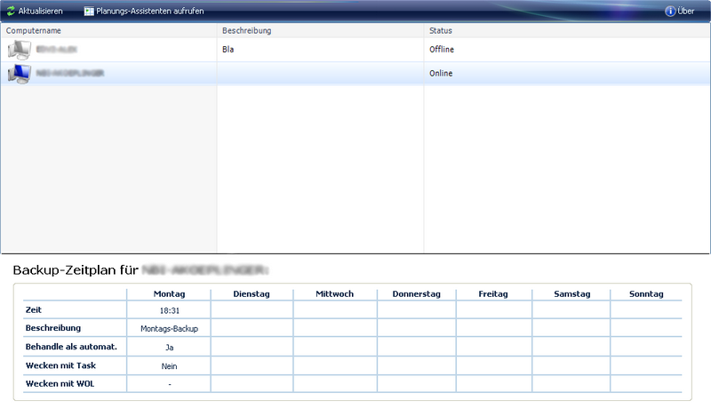

Screenshots:
Main Tab.png (62.38 KiB) 22096 mal betrachtet
Backup Scheduler.png (84.36 KiB) 5372 mal betrachtet
Backup Scheduler (2).png (32.41 KiB) 5371 mal betrachtet
Backup Scheduler (3).png (54.04 KiB) 5371 mal betrachtet
Backup Scheduler (4).png (56.3 KiB) 5369 mal betrachtet
Backup Scheduler (5).png (35.9 KiB) 5373 mal betrachtet
