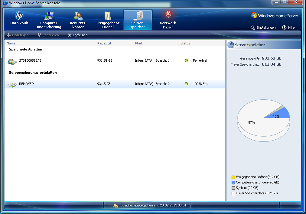

Re: Sicherungsfestplatte Status "Removed"
danke für die schnelle Antwort. Erstmal der erste Screenshot.
RDP ist der Remote Zugang? Wie genau stelle ich diese denn her? Gibt es hier eine Anleitung? Im Anschluss sende ich dann die anderen Screenshots.
Vielen Dank.
Vielen Dank.
wie gesagt RDP: viewtopic.php?f=45&t=7326
Die Platte ist als Seversicherungsplatte eingebunden ... wenn du sie dem Storagepool hinzufügen willst musst du sie dort entfernen (Konsole rechtklick) und danach den Storage-Pool hinzufügen
ich habe jetzt Zugriff auf die Datenträgerverwaltung erhalten, über ein Addin. In der Datenträgerverwaltung sieht die Platte gut und ordnungsgemäß aus. Sie heißt nur "REMOVED" wie es scheint. Aber ich erhalten für alle Ordner mit der Option Duplizierung "Freigegebener Ordner kann nicht dupliziert werden ... Es sind keine weiteren Festplatten für die Duplizierung vorhanden".
Aber es ist doch eine 2. Festplatte drin? Oder ist die Sicherungsfestplatte nur für die PC Sicherungen gedacht? Und man bräuchte eine dritte Platte für die Duplizierung?
Viele Grüße und Danke..
Nein die Platte so wie jetzt konfiguriert für die Sicherungen der Shares gedacht ... ich habe oben geschrieben was du tun musst um sie dem Pool hinzuzufügen ...
die Festplatte "Removed" war bereits in einem/deinem WHS und ist entfernt worden
dabei wird der Datenträger als removed umbenannt und vom WHS gemieden
via Remotedesktop die Datenträgerverwaltung aufrufen und die Platte neu formatieren oder an einem anderen Rechner
danach in der Konsole / Datenträgerverwaltung zum Serverspeicher hinzufügen
Gruß Armin
Gruß Armin
im Moment bin ich verwirrt
Die Festplatte existiert jetzt für den Server nicht oder doch? Wenn ich unter Sicherungen bei meinem Server mit der rechten Maustaste "Sicherungen anzeigen" auswähle, wir zumindest eine Übersicht gezeigt, wo die Sicherungsfestplatte angezeigt wird. Aber es existieren keine.
Dann nochmal eine Verständnisfrage. Wenn ich die Platte zum Serverspeicher (Pool) hinzufüge, dann kann ich Duplizierungen von Ordnern machen, aber keine Backups. Wenn ich die Platte als Sicherungsfestplatte auswähle, dann kann ich nur Backups der Heimcomputer drauf speichern? Ist das so korrekt?
Die "Removed" Platte ist aber auch nicht ganz leer. Eine Datei ist oben (WHSArchiveConfig.dat). Das würde heißen formatieren und dann kann ich über "Serverspeicher" die Platte neu zuordnen. Oder einfach nur unter Serverspeicher auf Entfernen klicken und dann neu zuordnen.
Danke für die Entwirrung
die Platte existiert für den WHS ... aber eben als Sicherungsplatte ... wenn du noch nie eine Sicherung durchgeführt hast dann ist die Patte leerbeco.it hat geschrieben:Hi,
im Moment bin ich verwirrtDie Festplatte existiert jetzt für den Server nicht oder doch? Wenn ich unter Sicherungen bei meinem Server mit der rechten Maustaste "Sicherungen anzeigen" auswähle, wir zumindest eine Übersicht gezeigt, wo die Sicherungsfestplatte angezeigt wird. Aber es existieren keine.
richtig ... wobei aus meiner Sicht eine fest eingebaute Platte keine Sicherungsplatte ist weil z.B. bei einem Netzteildefekt oder einer Überspannung oder ... diese auch kaputt sein wird .. eine echet Sicherung findet auf exteren Platten statt
beim Hinzufügen zum Serverspeicher wird automatisch formatiert
jetzt verstehe ich es langsam
Auch das mit dem Backup klingt logisch, d.h. ich würde eine externe Platte als Sicherungsplatte einrichten. Und die zweite Platte zum Pool hinzufügen, müsste ich Folgendes machen:
- Platte unter Serverspeicher entfernen (rechte Maustaste -> Entfernen)
- dann einfach neu hinzufügen
Und danach geht auch die Ordnerduplizierung wieder, wenn die Platte zum Serverspeicher hinzugefügt wird.
Ich danke tausendmal für die Hilfe.
