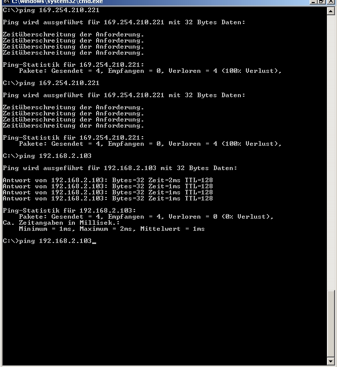

update. wenn die fritzbox nicht am netz hängt, dann finde ich den whs in sofern, dass ich ihn anpingen kann (siehe Anlage). die doftware sucht aber immer noch. mit der IP adresse im browser (firefox und IE) geht auch nichts...
was nun
was nun

Hast Du auf Deinem Client irgendeine Sicherheitssoftware mit eigener Firewall?
Falls ja, deinstallieren (deaktivieren mag nicht reichen), weil Drittanbieterfirewalls gern mal Dinge blockieren, die sie nicht blockieren sollten.
Leider ist mein Scaleo nicht in einem Zustand, in dem ich das mit dem Reset und der Wiederherstellung durchspielen kann/möchte.
