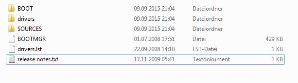

Re: Neuinstallation\ usb_h340.zip
Dank Nobby1805 habe ich nun endlich die Dateien bekommen, aber weiß leider nicht wie ich diese auf den Homeserver kriege? Bei dem H340 hat man das ja über Acronis gemacht, bei dem H341 weiß ich leider nicht wie das geht...
- Unbenannt-1.jpg (29.72 KiB) 21612 mal betrachtet
Entweder du packst die Daten auf einen USB-Stick und bootest davon ...
oder du hängst deine Bootplatte an einen anderen Rechner und packst die Daten dann dort auf die 1. Partition, die ggf. vorhandene Dateien in den 3. Verzeichnissen bitte vorher löschen ... beim Recovery werden diese Dateien dann wieder mit dem neuen WHS überschrieben
