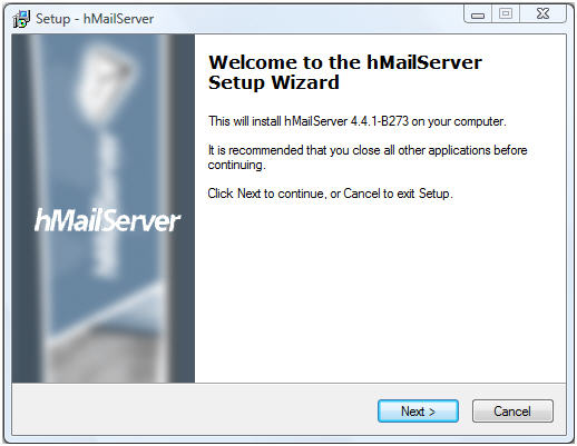

Eröffnungsbildschirm des Installationsassistenten

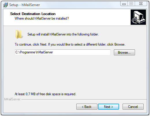

Nach einem Klick auf <Weiter> wird als erstes der Installationspfad abgefragt.
Programmpfad
Programmpfad

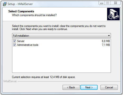

Nach einem weiteren Klick auf <Weiter> kan man entscheiden, welche Komponenten installiert werden sollen. Ich habe die Vollinstallation gewählt.
Auswahl der Komponenten

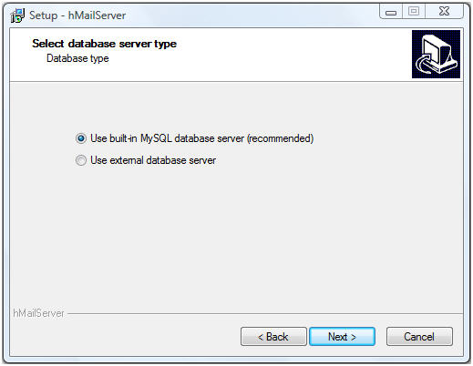

Wieder wird die Schaltfläche <Weiter> des Installationsassistenten angeklickt und man wird gefragt, ob man die eingebaute SQL-Datenbank oder einen externen, vielleicht schon laufenden SQL-Server, benutzen möchte. Ich habe hier die interne SQL-Datenbank installieren lassen.
SQL-Datenbank auswählen

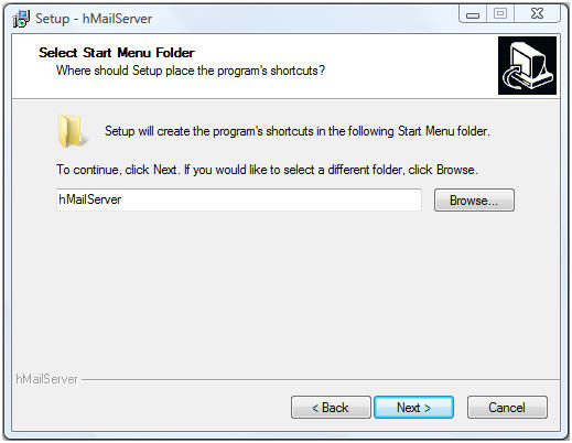

Im nächsten Screen kan man die Bezeichnung des Startmenüeintrages festlegen. Habe ich ebenfalls auf default stehen lassen.
Startmenüeintrag wählen

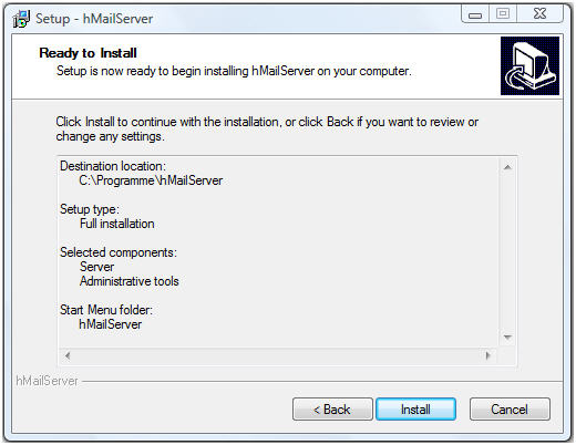

Nun sind alle notwendigen Angaben "gesammelt" und mit einem Klick auf <Install> startet das Kopieren der Dateien.
Alle Angaben ok, starte die Installation

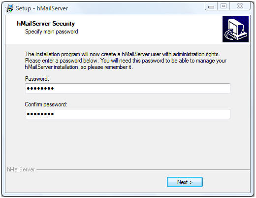

Ist die Installation abgeschlossen, ist das Administratorpasswort des hMailservers festzulegen.
Festlegen des Admin-Passwortes

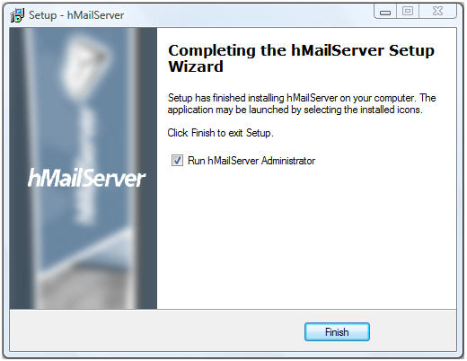

Nun aber, jetzt ist die Installation komplett und es geht an die Einrichtung des hMailservers für interne und externen Mailverkehr.
Abschluß der Installation und Start der Konfiguration

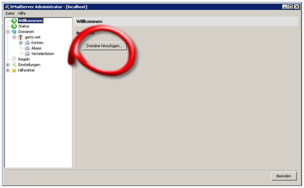

2.1 Anlegen des Domänennamens
Im ersten Schritt ist für den Mailserver ein Domänenname festzulegen, nicht zu verwechseln mit einer Windowsdomäne. Dieser Domänenname darf nicht die öffentliche Maildomäne sein bzw. ich habe so die besten Erfahrungen gesammelt.
Beispiel:
Meine öffentliche Domäne hat den Namen @familie-gertz.de
Meine Maildomäne auf dem WHS habe ich @familie-gertz.local genannt. (Anmerkung von Martin übernommen - durch .local ist sichergestellt, dass diese Domäne nicht mit einer öffentlichen Domäne verwechselt werden kann.)
Festlegen und Speichern des Domänennamens

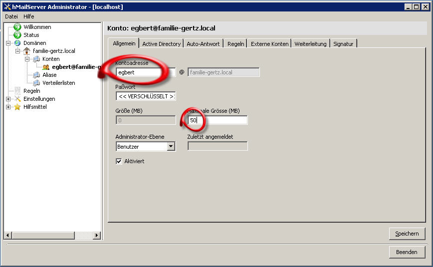

Jetzt werden die User in der Maildomäne angelegt. Dass hier ersichtlich ist, dass auch ein ActivDirectory unterstützt wird, erwähne ich nur am Rande, sollte auch beim WHS nicht die Regel sein.
Dabei wird für einen neuen User die Schaltfläche <Konto hinzufügen> betätigt.
Jetzt wird der Username, sein Anmeldepasswort am hMailserver und die maximale Größe der von ihm zu empfangenden Nachrichten festgelegt und die Angaben werden dann gespeichert.
So wird mit jedem User im LAN verfahren.
Anlegen eines Users
Anlegen eines Users
Sind die User gespeichert, können individuelle Einstellungen für die User vorgenommen werden. Die Tabs sind aus meiner Sicht selbsterklärend. Wichtig für den Mailempfang von "außen" sind die einträge im Tab <Externe Konten>. Darum gehe ich hier etwas näher auf diese einstellungen ein.

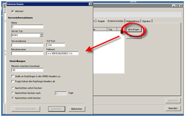

2.3 Anlegen der userbezogenen externen Postfächer

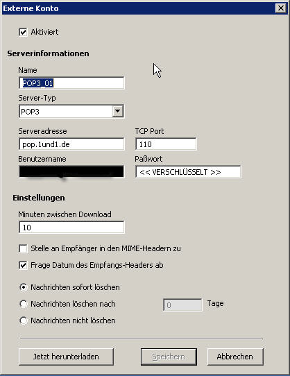

Jedem User können seine externen Postfächer zugeordnet werden. Dabei habe ich nur POP3-Postfächer- oder Konten einrichten können. Die Einrichtung externer IMAP-Konten habe ich nicht benötigt, ob das möglich ist - kann ich leider nicht sagen :(
Popup Externe Konten
Folgende Angaben habe ich für die externen Postfächer gespeichert.
Anlegen der externen Konten (Postfächer)
Name: Eine selbstdefinierte Bezeichnung des Kontos
Servertyp: POP3 - ob IMAP möglich - kann ich nicht sagen -
Serveradresse: Name des POP3-Servers - alternativ geht auch die IP-Adresse - Im Commandfenster ping smtp.1und1.de bringt die IP-Adresse des Servers zum Vorschein.
TCP Port: 110
Benutzername: in den meisten Fällen auch die öffentliche E-Mailadresse des Users oder ein Anmeldename für das externe Mailpostfach.
Paßwort: Paßwort, mit dem man sich am externen E-Mailserver identifiziert.
Minuten zwischen Download: Pollintervall für das externe Mailkonto, Achtung, einige ISP haben hier minimale Intervallzeiten festgelegt, @web.de hat 15 Minuten, wenn ich richtig informiert bin. Hier sollte das Intervall nicht zu kurz gewählt werden, damit es nicht zu Überschneidungen beim Abruf bzw, Zugriff auf die Postfächer kommen kann. Ich habe das jetzt bei allen Postfächern auf 10 Minuten eingestellt.
Dann habe ich noch die zweite Checkbox "Frage Datum des Empfangs-Headers ab" markiert, den Radiobuttom "Nachrichten sofort löschen" aktiviert und dann das Konto gespeichert.
Ein Betätigen der Schaltfläche <Jetzt herunterladen> sollte dann sofort die Nachrichten aus dem Postfach ziehen. kann man in der Protokollierung später auch sehen.
Es ist möglich, für einen User mehrere externe Postfächer anzulegen und auch "absammeln" :mrgreen: zu lassen.

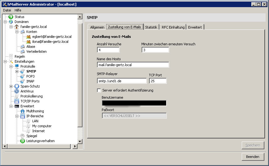

Im Navigationsbaum der Benutzeroberfläche klicken wir nun auf die Option "Protokolle" und aktivieren alle 3 Checkboxes (POP3, IMAP und SMTP). Nun stellen wir im nächsten Schritt die Angaben für den SMTP-Server ein. Der hier eingetragene Server übernimmt das Senden aller Nachrichten in die weite, weite E-Mailwelt. Achtung, hier muß der richtige Mailrelay eingetragen werden. Dazu gab es bereits einen beitrag im Forum. In meinem Fall kann ich hier den smtp.1und1.de eintragen. Das geht aber nur, weil ich in meiner Firewall den WHS selbst als Relayserver meines LANs eintragen konnte.
Anmerkung: Für T-Online-Kunden muß hier der leider kostenpflichtige SMTP-Relay eingetragen werden. Eine Kontrolle über http://www.dnsreport.com bringt Gewißheit.
Einrichten des SMTP-Relayservers

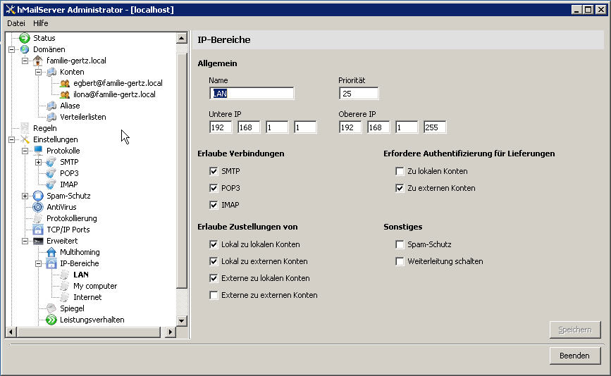

2.5 Definition des eigenen LAN-bereiches
Im nächsten Schritt habe ich dann noch die Angaben meines eigenen LANs im Server eingetragen.
Definition des eigenen LAN-Bereiches

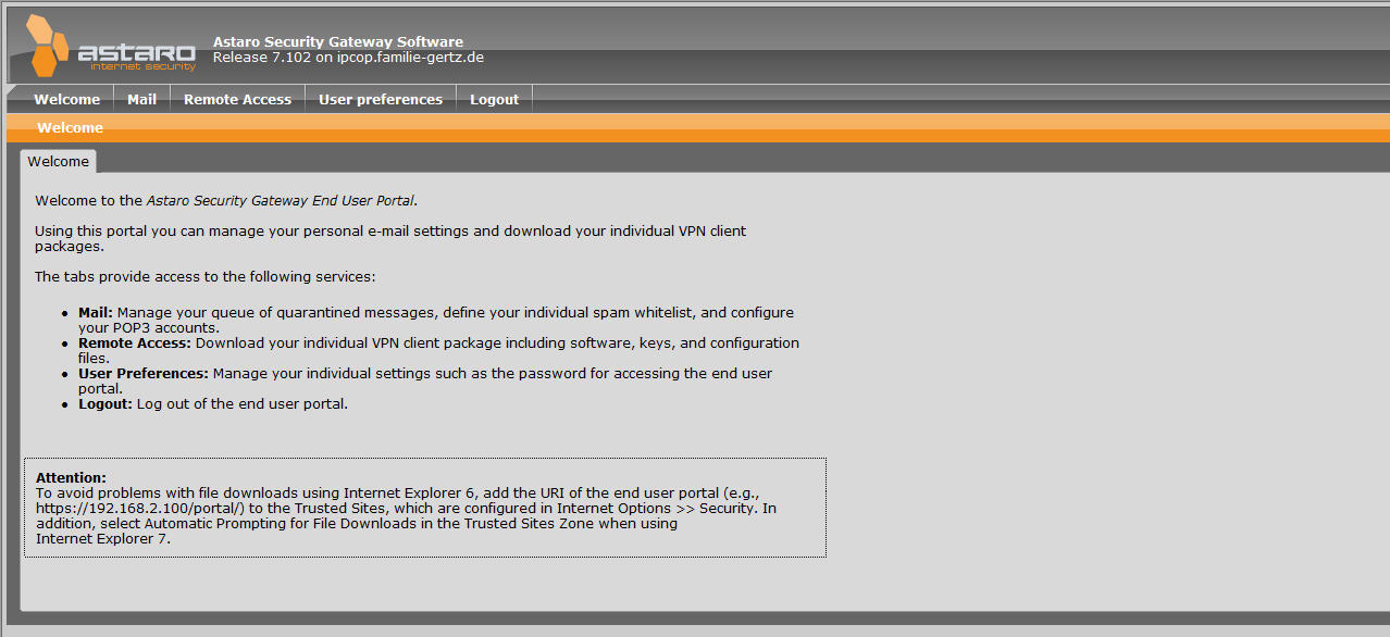

Optional sind die Menüpunkte Spam-Schutz, Antivirus, Protokollierung zu konfigurieren. Das konnte bei mir teilweise entfallen, da ich in meiner Firewall einen POP3-Proxy und einen SMTP-Proxy am Laufen habe. Durch diese Proxys werden bereits alle eingehenden und alle ausgehenden Nachrichten auf Spam und auf Viren untersucht. Tritt so ein Fall ein, erhalte ich nur die Blocknachricht für diese Mail, die Mail selber bleibt auf der Firewall in Quarantäne und kann über das End-User-Portal der Firewall gemanagt werden.
Enduser-Portal ASTARO-Firewall
