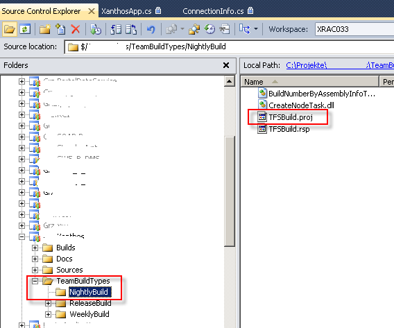

Das glaube ich nicht; Builds, Docs und Sources sind von mir angelegte Ordner.
TeamBuildTypes sind vom Studio selbst angelegt. Und dort sind definitiv keine XAML-Files drinnen. Die 2 Assemblies im Screenshot sind übrigens auch selbst gemacht, d.h. die findest du bei dir auch nicht.
Wichtig ist, dass du im SourceControlExplorer nachsiehst. Beim Öffnen der Solution nimmt er natürlich immer nur die in der Solution referenzierten Files mit. Die Builddefinitionen liegen aber mehr oder weniger "lose" rum - daher: Immer im SourceControlExplorer und NICHT im SolutionExplorer schauen.
Es gibt dann noch die TFS 2010 PowerTools - die erweitern das Kontextmenü im TeamExplorer im Abschnitt Builds so, dass du die MSBuild Project Files direkt von dort aus öffnen kannst.

Danke für die Antwort. Ich schaue im Quelcodeverwaltung Explorer nach. Dort finde ich aber die TFSBuild Dateien nicht.
Aber mal anders gefragt: Wo liegen bei dir denn die xaml Files? Ich sehe im Screen keinen Ordner BuildProcessTemplates, dieser ist bei mir aber Standardmäßig immer dabei.

Ok, jetzt sehe ich das Problem: wir verwenden als Backend noch TFS 2008 ; seit TFS 2010 hat sich der BuildProzess geändert und basiert nun auf WindowsWorkflowFoundation - daher die xaml-Files.
Sorry für die Verwirrung, aber ich vermute mal, dass es dort ähnliche Parameter wie bei der msbuild-basierten Variante gab. Das hier gibt das Netz her:
Quelle: http://www.ewaldhofman.nl/post/2010/02/ ... -2010.aspxWhen you created a new build definition in TFS 2008, there were a few lines in the TFSBuild.proj file that gave you the ability to give hints where your references were stored. This was very useful when you included the external references in Version Control, so you did not need to install the assemblies in the GAC of every development machine and the build server.
In TFS 2010, the build is now based on Windows Workflow, and there is no default option to add the hintpaths (or additionalreferencepaths) where the build can find your external files. You now have to specify the paths as MSBuild Arguments. You can do that as following:
