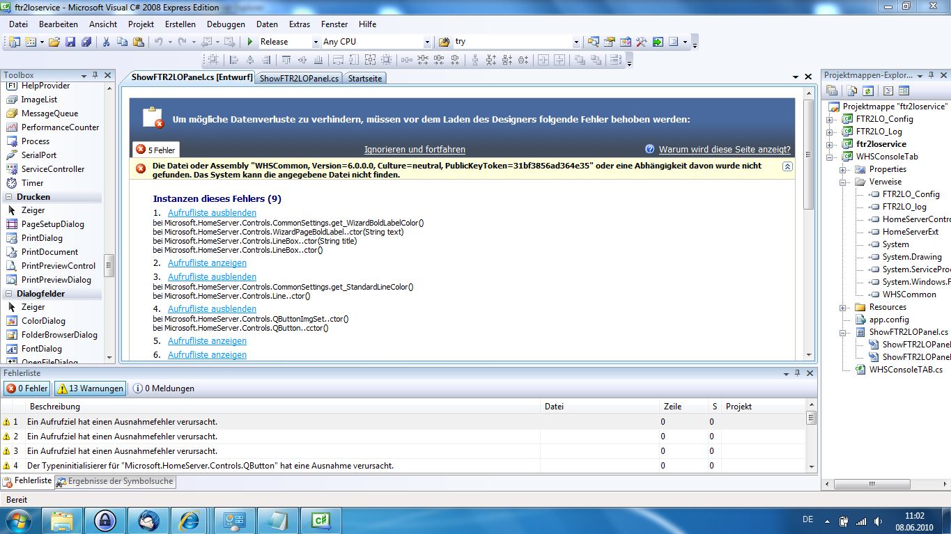

Genauere Fehlerbeschreibung: s. Screenshot im Anhang. Beim neuen Erstellen des Projekts oder auch bei "Ignorieren und Fortfahren" verschwinden die WHS-Elemente aus der Form und werden auch aus der *.Designer.cs gelöscht.
Zum weiteren Testen habe ich eine neue leere Solution erstellt und einen einzigen qButton definiert. Auch hier tritt der Fehler auf.
Last not least habe ich deinen Tipp getestet, VS als Adminitrator zu starten. Dies hilft nicht, der Fehler tritt weiter auf.
Nachdem ich den ersten Post abgeschickt hab, habe ich mich noch mal mit der Meldung beschäftigt, dass VS meint die WHSCommon.dll nicht zu finden. Die Datei ist natürlich da, wie man auch im Projektmappen-Explorer sieht. Überschneidet sich hier zwei Zugriffe? Dies braucht mich zu folgendem Workaround: Der Fehler tritt nicht auf, wenn ich die [Entwurf]-Ansicht beim Beenden von VS geschlossen ist und beim Starten dann eben nicht automatisch gestartet wird. Habe ich die Solution einmal geöffnet und starte die [Entwurf]-Ansicht erst dann, so gibt es keinen Fehler. Falls ich mal vergesse, die [Entwurf]-Ansicht vor dem Beenden von VS zu schließen, so kann ich nach dem erneuten Laden der Solution die [Entwurf]-Ansicht per Klick auf den "x"-Button schließen und dann VS neu starten.
