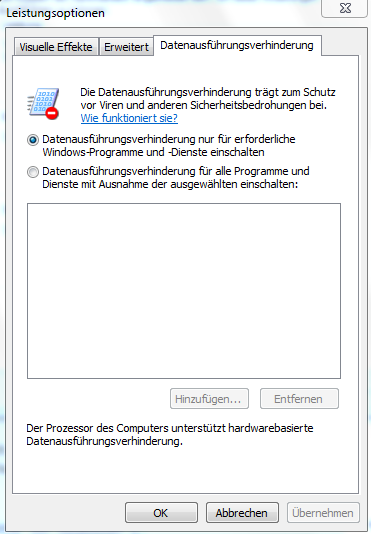

vanish0845 hat geschrieben: Die andere Sache ist, ich sehe Itunes immer nur bei der ersten Konsolen/RDP Verbindung, danach kann ich auf das Fenster nicht mehr zugreifen. Es läuft aber noch und lässt sich fernsteuern.
Itunes läuft wesentlich stabiler seit ich es in die Liste der DEP Ausnahmen aufgenommen habe. (Das war ein Tip den ich irgendwo im Netz gefunden habe.)
was sind denn bitte "DEP Ausanhmen"?
Grüße Frank

- Des weiteren läuft Itunes wesentlich stabiler seit ich es in die Liste der DEP Ausnahmen aufgenommen habe. (Das war ein Tip den ich irgendwo im Netz gefunden habe.) DEP ist die Datenausführungsverhinderung (Data Execution Prevention, DEP), siehe Screenshot (Remotedesktop -> System -> Erweitert -> Einstellungen)
Dadurch läuft iTunes komplett reibungslos seit Monaten. Und ich nutze es um zB die Medien im Wohnzimmer zu hören/sehen und zwar per ipad Remote auf einem AppleTV.
