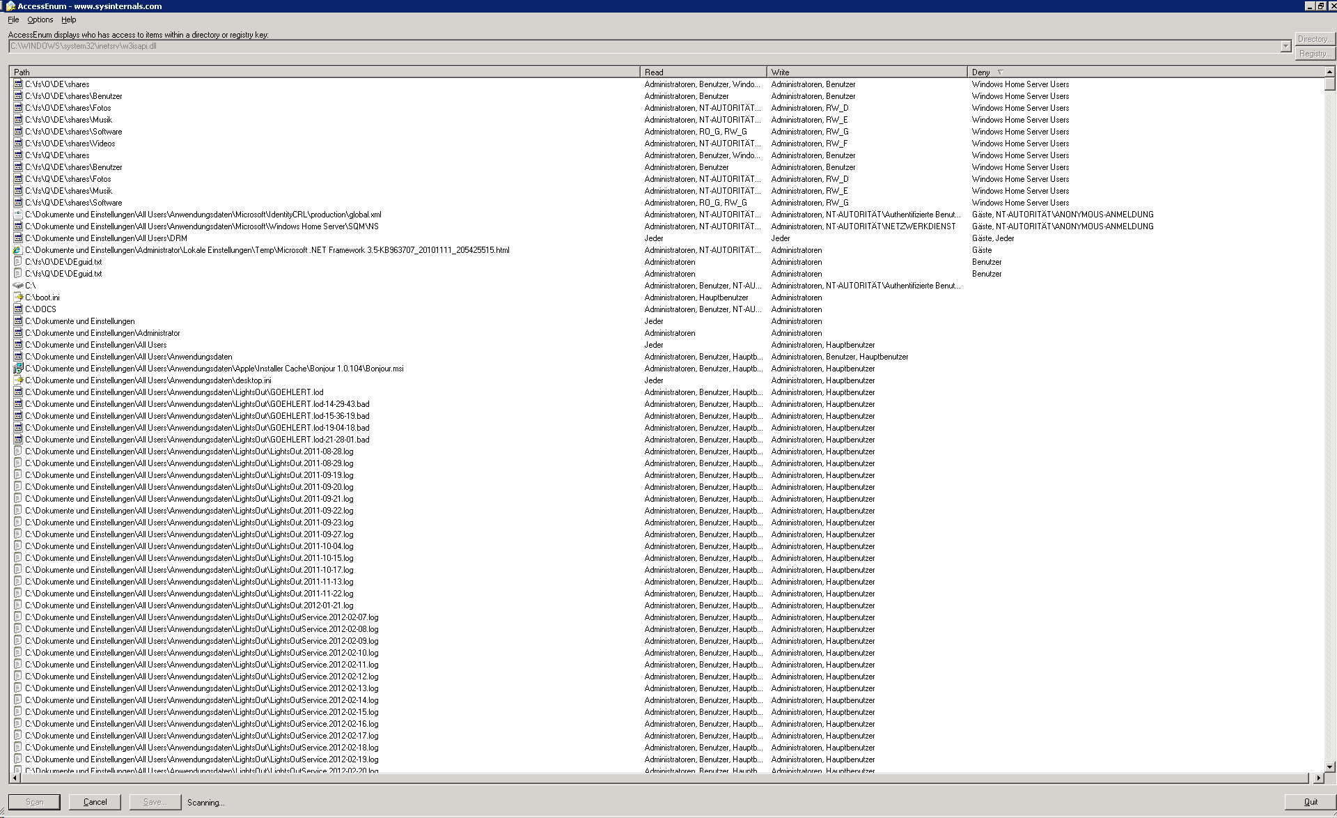

So, ich weiß nicht, wie oft ich die Deny-Einträge nun gekillt hab, aber früher oder später sind sie wieder da, ich werd noch wahnsinnig mit dem Sch...
Beiträge: 21380
Re: Die Verbindung zwischen diesem Computer und dem Heimserv
Ich befürchte, dass die durch eine Replizierung oder irgend etwas dass auf deinem Server läuft wieder hergestellt werden ... allein schon die Verwendung der Gruppe "Windows Home Server Users" ist ungewöhnlich und auf keinem meiner WHS zu finden
Kommen die Denies zurück während der Server läuft oder erst nach dem nächsten Reboot ?

Kannst du bitte mal den Registry-Zweig HKEY_LOCAL_MACHINE\SOFTWARE\Microsoft\Windows Home Server\Storage Manager\Shares exportieren und mir zusenden
Beiträge: 21380
Bei mir gibt es dort überhaupt keine Einträge in den Access Unterschlüsseln ... besonders diese
"SID:S-1-5-21-423641510-3999912606-285034680-1028"="N"
"SID:S-1-5-21-423641510-3999912606-285034680-501"="N"
finde ich merkwürdig
Ich würde die mal alle entfernen .. vorher besser die WHS-Dienste stoppen
PS vielleicht können andere die noch den WHS v1 nutzen mal schauen ob bei Ihnen Einträge in den Access-Unterschlüsseln vorhanden sind

so, ich hatte alle Dienste mit "WHS" oder Windows Home Server beendet, alles in den Access-Zeilen raus gelöscht, bis auf die Zeile mit Standard.
Dann habe ich den WHS neu gestartet und nach wie vor keine Besserung. Die Deny-Einträge sind auch noch die gleichen wie davor.
Soll ich noch mal versuchen, die zu löschen?
VG, Martin

Sorry, ich weiß nicht wo ich geschaut habe .. aber auch bei mir sind die SID- Einträge vorhanden :( da musst du dann wenn wir das Problem beseitigt haben für alle Shares und User die Berechtigungen kontrollieren und neu vergeben
um so verwirrender ist das Verhalten jetzt ... also noch einmal die Dienste alle stoppen und dann die Denies entfernen und booten ...
Aber geh bitte vorher noch einmal auf c:\fs\O\DE, klick mit rechts auf shares > Eigenschaften > Sicherheit Erweitert und mach davon einen Screenshot mich interessiert ob dort etwas von Vererbung steht
