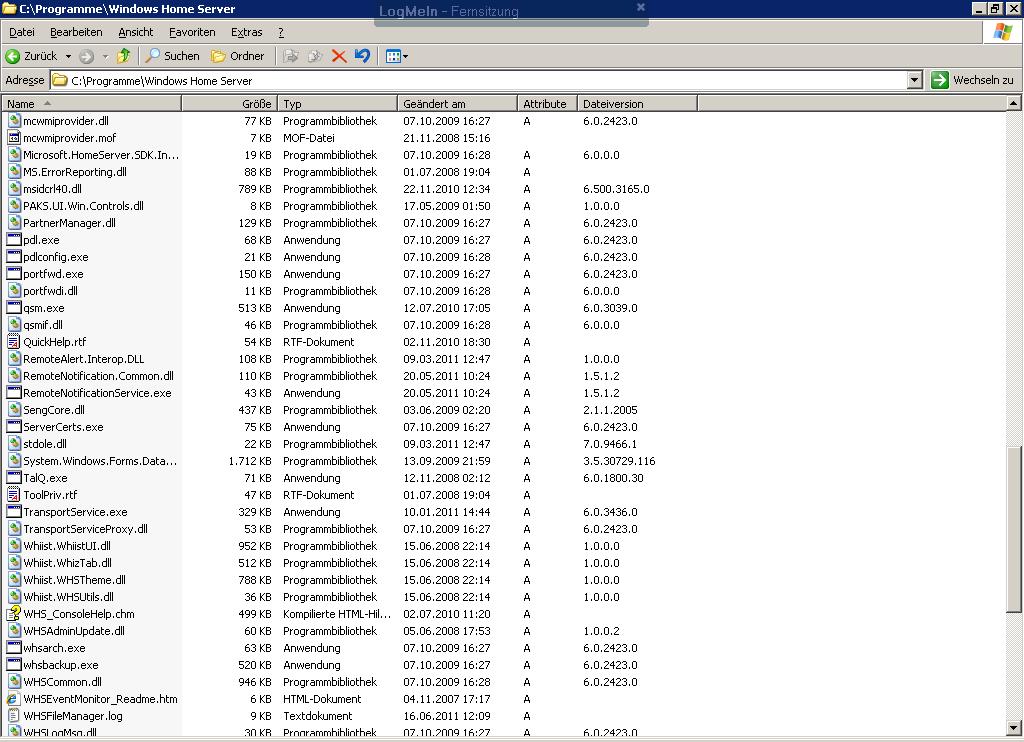

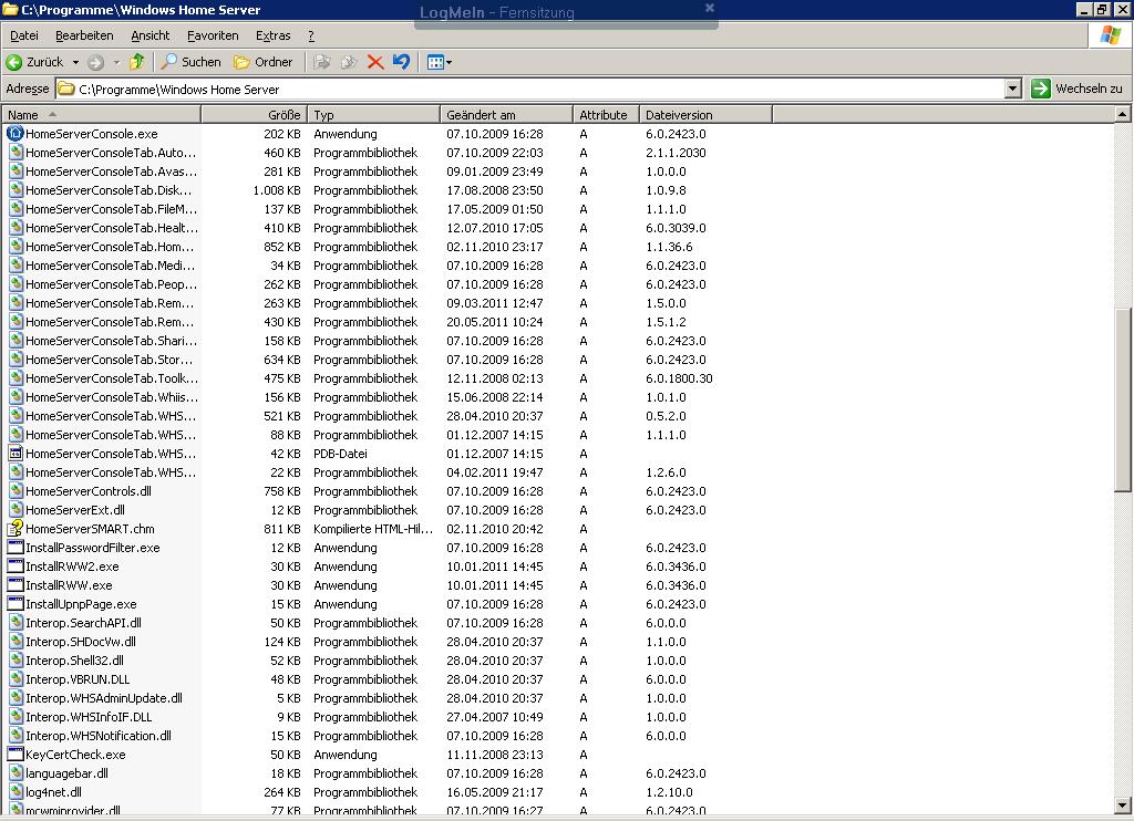

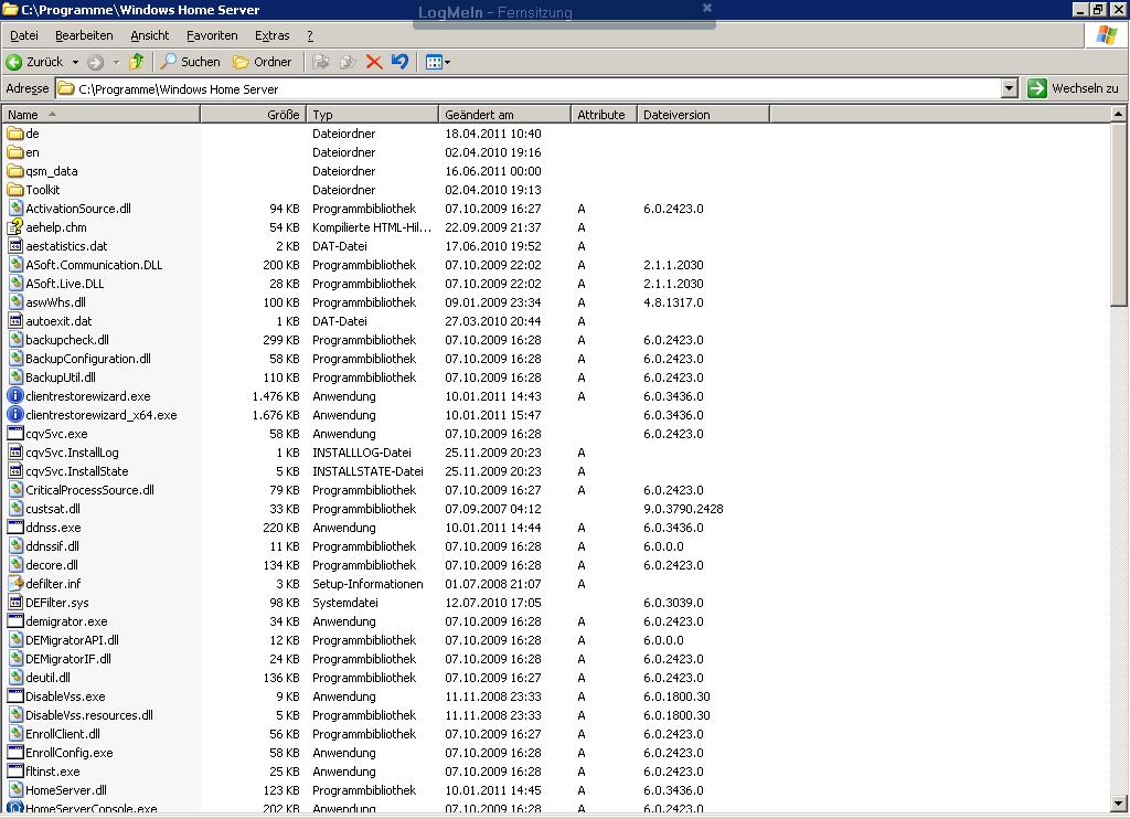

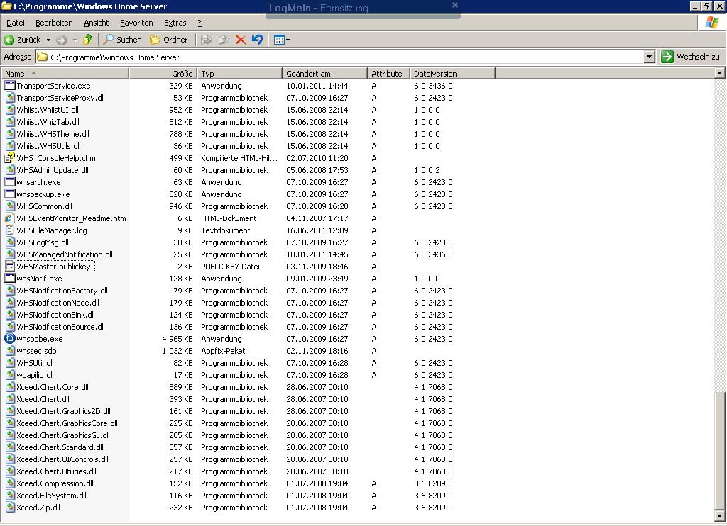

Es sieht so aus, als ob auf dem Server der UR2-Update nicht vollständig durchgeführt worden ist: der 55000-Zugriff funktionierg aber https://BEZ-SERVER:56000/Enroll/Enroll.aspx bringt einen Fehler :(
Ich muss das heute Abend zu Hause einmal nachstellen ... kannst du schon mal eine Liste aller Files auf dem WHS in ÜProgramme/Windows Home Server machen und vorher im Exploret die Anzeige der Versionsnummer einschalten
Edit: interessant wäre auch ein Screenshot oder Export des Windows Home Server-Zweiges der Registry auf dem Client

WHS 192.168.100.5
Client .....22#
Reg_Client.zip
(811 Bytes) 402-mal heruntergeladen
Vielen Dank.
Freak

OK ... vergessen wird die Fehlermeldung ... da hat MS mal wieder beim Update geschlampt :(
[2011/06/16 17:17:31  e40]   ServerJoin::JoinServer ERROR: Server version 6.0.2423.0 mismatches client version 6.0.3436.0
kommt auch bei mir :(
