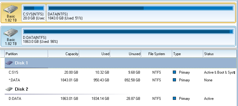

Also habe ich mit "MiniTool Partition Wizard" halt 5GB von der anderen Partition schenken wollen und los ging der Schlamassel :cry:
Ich habe dann versucht alles wieder auf den früheren Zustand zurückzudrehen mittels dem Partition Wizard. Der jetzige Zustand sieht so aus - die Daten scheinbar noch da, aber die Erweiterung der ersten Platte kann scheinbar nicht mehr eingebunden werden?

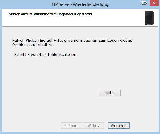

Zum Rücksetzen/Wiederherstellen bin ich ja gar nicht gekommen: Ich starte WHSRecovery von der CD und bei Schritt 3 (von 4) bricht es ab. ICh komme also gar nicht erst zu einem Optionen-Menü!

talla6 hat geschrieben: 12. Sep 2019, 08:35 Zum Rücksetzen/Wiederherstellen bin ich ja gar nicht gekommen: Ich starte WHSRecovery von der CD und bei Schritt 3 (von 4) bricht es ab. ICh komme also gar nicht erst zu einem Optionen-Menü!
So ganz weiß ich nicht was dui meinst … du schreibst von WHSRecovery .. ich meine die Homeserver-Wiederherstellung, und da keine ich keinen Schritt 3 (von 4) :nw

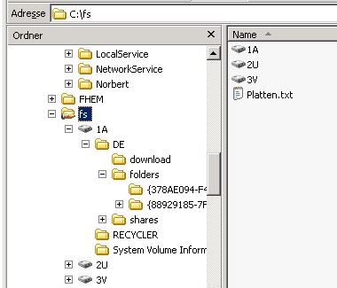

Schau bitte als erstes, ob es im Verzeichnis c:\fs\ Inhalt gibt. Es müsste dort ein Eintrag "13" existieren, der ein Verweis auf die 2. Platte ist

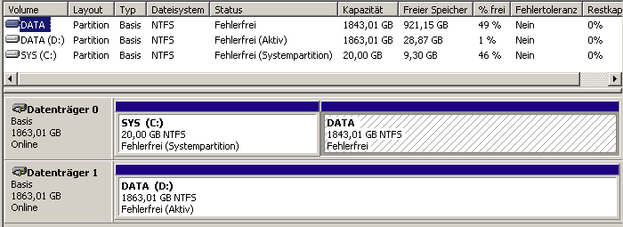

Dann rufe die Datenträgerverwaltung auf und entferne den Laufwerksbuchstaben E für die 2. Platte. Wenn es für diese Platte dort einen Verweis auf c:\fs\13 gibt dann ist das OK, wenn dieser nicht existiert dann lege ihn bitte an

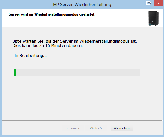

Nobby1805 hat geschrieben: 12. Sep 2019, 09:54 So ganz weiß ich nicht was dui meinst … du schreibst von WHSRecovery .. ich meine die Homeserver-Wiederherstellung, und da keine ich keinen Schritt 3 (von 4) :nw
Dieses Fenster dürfte ja jeder kennen.
sieht bei mir dann nach 5-6 Minuten so aus und hier gehts nicht weiter:
Daher: kein Wiederherstellen / Rücksetzen derzeit möglich. Ich arbeite mich sofort durch die Anleitung. Danke schonmal. Wir schaffen das ;-)

C) Schlüsselgrößen geändert bzw. umbenannt wie gewünscht. LW in der Datenträgerverwaltung gelöscht. C:\fs\13 war vorhanden.

Hm, da passt etwas nicht … vermutlich habe ich etwas verwechselt
Also noch einmal in die Datenträgerverwaltung
Bei der ersten Platte siehst du 2 Partitionen, die erste ist 20 GB groß und hat den LW-Buchstaben C, die zweite belegt den Rest und ist 2 TB-20 GB groß und hat den Laufwerksbuchstaben D, beide haben KEINEN weiteren Eintrag für einen Laufwerkspfad
Bei der 2. Platte gibt es 1 Partition von 2 TB, diese hat KEINEN LW-Buchstaben und den Laufwerkspfad C:\fs\13
Sorry, keine Ahnung warum ich das verwechselt habe
Danach wieder booten und einen neuen Log erstellen und posten

HP-Wiederherstellungsmode = beim Start vorne nen Microswitch kurz drücken, am violetten blinken der Diode zu erkennen. Hab ich gemacht soweit, aber dann immer der Abbruch....
Nobby1805 hat geschrieben: 12. Sep 2019, 22:24 Hm, da passt etwas nicht … vermutlich habe ich etwas verwechselt
Der Stand der Dinge ist so (und zu 95% glaube ich, dass das vor meiner depperten "Umstellung" optisch auch so aussah. Freund mit ganz ähnlichem Aufbau zu Hause hats grad auch bestätigt):
Screenshot 2019-09-13 09.42.02.png (22.06 KiB) 62985 mal betrachtet
Also alles so wie Du es zuerst geschrieben hast. Ansonsten verstehe ich das auch nicht:
Nobby1805 hat geschrieben: 12. Sep 2019, 22:24 Bei der 2. Platte gibt es 1 Partition von 2 TB, diese hat KEINEN LW-Buchstaben und den Laufwerkspfad C:\fs\13
Wenn eine Platte KEINEN LW Buchstaben hat, wie soll sie dann C:\fs\13 beinhalten :nw ?
So oder so: rein optisch stimmt das mit dem Screenshot jetzt schon wieder exakt so wie vor meinem "Eingriff":
C:/ = Systempartition von Platte 1, mit erweiterter Partition ohne LW BS,
D:/ = Datenpartition von Platte 2, volle 2 TB mit LW BS
Das System scheint den Startpunkt ("Einhäng-Punkt") für die erweiterte Partition auf Platte 1 vergessen zu haben und kanns deswegen nicht nutzen?
Re: Problem nach veränderten Partitionen
Verfasst: 13. Sep 2019, 12:09
Nein, das ist falsch.
Die erste Platte MUSS die Partitionen C und D enthalten , die 2. Platte SOLLTE keinen Buchstaben haben und MUSS die Partition auf c:\fs\ verlinken... in deinem Fall auf c:\fs\13

Buchstaben etc. kriege ich hin. Wie aber checke ich ob Datenträger 1 (Platte 2) auf c:\fs\13 verlinkt? Also wie spreche ich die Platte an ohne LW Buchstaben?
du gehst im Explorer auf c:\fs\ und klickst dich dann langsam tiefer
verlinkte Platte.JPG (28.24 KiB) 62941 mal betrachtet
Aktuell ist dieser Eintrag dort nicht vorhanden. Stattdessen aber auf C:\ - wie ich ganz oben bereits geantwortet habe.
Wo? Screenshot hilft ...
