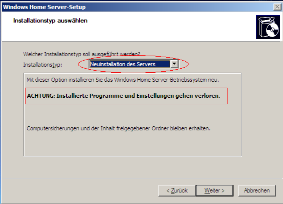

Fall a) beide Partitionen sind vorhanden
Die Installation bietet die schon bekannte "Neuinstallation des Servers" an:

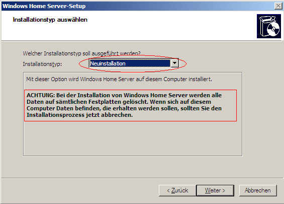

Fall b) es existiert nur die SYS C:
Die Installation bietet nur "Neuinstallation" an, d.h. diese Variante wäre sinnlos. Hier gehen alle Daten auf den anderen Platten durch die Neuinstallation verloren.

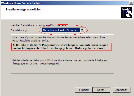

Fall c) es existiert keine Partition auf der Systemplatte, aber es sind weitere WHS-Platten im System, die zum Zeitpunkt der Installation sichtbar sind!!
Die Installation bietet eine "Wiederherstellung des Servers" an. Da der WHS bereits mit 2 Platten duplizieren kann, gilt hierfür die angezeigte Warnung.
Bei 3 Platten müsste der WHS eigentlich alle(!) Daten wieder herstellen können, da ja auf der Systemplatte keine liegen. Muss ich noch testen.

Nochmals zum Fall c) aus meinem ersten Posting.
Ich habe das in einem 3 Platten-System getestet. Systemplatte entfernt und durch eine neue, nackte Platte ersetzt.
Die beiden Datenplatten mit Backup und Shares waren vorhanden. Dann WHS Setup durchgeführt und "Wiederherstellung des Servers" ausgewählt.
Ergebnis: Entgegen der Warnung waren am Ende alle (!) Daten inkl. Backups vorhanden. :D
Lediglich auf den Clients musste, wie bei jeder Neuinstallation, der Connector ebenfalls neu installiert werden.
Damit stellt ein 3 Platten-System auch hier wiedereinmal die beste Lösung dar.
Wenn jetzt Microsoft noch die Duplizierung der Backups offiziell zulässt könnte eine beliebige Platte (von 3en) ausfallen ohne Datenverlust.
