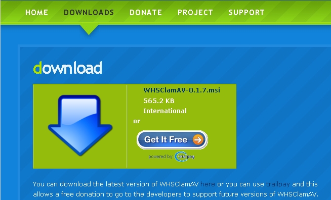

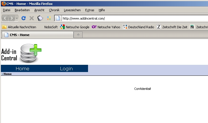

...Also bei deinem ersten Link zu WHSClamAV muss ich etwas kaufen, dabei dachte ich die Software wäre kostenlos. Und bei dem zweiten Link wird mir nichts angezeigt, trotz Freigabe der Webseite im FireFox. Sorry, aber was ist das für ein Scheiß...Bevor man hier etwas schreibt sollte man das schon überprüfen, ob das auch was für die User ist und Diese nicht ins Messer laufen lassen. (Mit einem dicken Hals...) :evil:

Beide Links sind absolut in Ordnung.
Zum ersten Link:
Du musst absolut überhaupt nichts kaufen.
Wenn du die Entwickler unterstützen willst kannst du das gerne machen.
Aber wenn du nur das Add-In haben willst dann klickst du einfach auf Download und lädst dir danach das Teil herunter.
Ohne auch nur einen Cent für irgendetwas auszugeben!
Zum zweiten Link:
Das ist die offizielle Seite zur Add-In Central.
Anscheinend befindet sich diese wohl derzeit in Bearbeitung.
Als ich den Link gepostet hatte funktionierte alles ohne Probleme.
Deinen dicken Hals hast du nur weil du
- beim ersten Link nicht in der Lage warst den Download zu finden!
- beim zweiten Link die Betreiber die Seite umstellen (oder was auch immer).
Also nimm deinen dicken Hals und geh woanders rummaulen!

Ich weis ja nicht was Du beim 1 Link kaufen willst...da steht als erstes
about
WHSClamAV is a free open source Add-In for Windows Home Server using the ClamAV Anti-Virus package.
Unter Download läst es sich dann auch "kostenlos" Runterladen....ich weis also nicht wo Du da etwas kaufen willst...ausser Du meinst die "Donate" Geschichte... "Donate übersetze ich mit "Spenden" und das der Autor für seine Arbeit um eine Spende bittet ist doch wohl mehr als Legitim...ist ja Freiwillig.
Zum Thema Add in Central....schau einfach bei http://www.homeserverland.com/ soweit ich es in erinerung habe muss man sich für den Download Registrieren.....(kostenlos)
Der 2 Link geht schon...nur muss Mann halt schon Registriert sein um es da Runterladen zu können....zu gegeben etwas unglücklich gemacht...vor allendingen wenn man Cockies zur Speicherung zuläst so fällt es einem nicht auf das man eingelogt ist wenn man Regestriert ist und das Ausloggen vergessen hat.

Nachdem ich nun in RUHE mir nochmal die Webseite angesehen habe, habe ich auch den winzigen Downloadlink gefunden.
Hier kommt man zum Download, ist echt mies gemacht, da jeder Noob so wie ich den dicken Link nehmen...
Beim zweiten Link bekomme ich folgende Seite angezeigt, in der ich mich nur Anmelden kann...

Falls du Add-In Central nicht über Homeserverland beziehen willst kannst du es auch zusätzlich hier bekommen: http://forum.buerstinghaus.net/viewtopic.php?f=32&t=198
Das ist auch das offizielle deutsche Forum zum Betatest.
Wobei ich jetzt nicht genau weiß ob man im Forum angemeldet sein muss um die Datei herunterzuladen oder ob das auch ohne Anmeldung geht.
