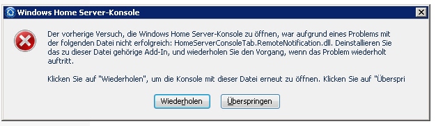

Jetzt habe ich beim Starten der Console eine Fehlermeldung bekommen.
Im Log steht auch was dazu ...
Ich füge beides an und hoffe, ihr könnt das interpretieren und mir weiterhelfen.
- Fehlermeldung beim Start der Console
- Console-Error.jpg (61.74 KiB) 5485 mal betrachtet
HomeServerConsole.110308.2259017187.1364.log- ... und das Log dazu.
- (10.25 KiB) 280-mal heruntergeladen

Dein Log zeigt den Konflikt mit der nlog.dll. Eventuell liegt da noch eine im Verzeichnis c:\programme\windows home server.
Deinstalliere mal Lights-Out und Remote Notification, schau dann in obiges Verzeichnis und lösche eine evtl. vorhandene nlog.dll.
Dann installiere die beiden erneut.

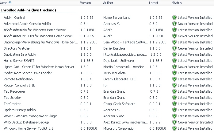

Welche anderen Add-Ins sind installiert?

ja, die nlog.dll in "Remote Notification" ist vorhanden, die Dateien in \assembly konnte ich leider nicht auflösen.
< ich habe Windows Search, das mäßig (freundlich ausgedrückt) funktioniert >
ich habe einen Hardcopy-Auszug vom Central-Addin für die Liste meiner Addins angefügt.
Grüße !
Grüße !
- Addin-Liste
- Addins.jpg (189.94 KiB) 5421 mal betrachtet

Welche Dateiversion hat die nlog.dll von Remote Notification? Das sollte 1.0.0.x sein.
Die nlog.dll im Assemblyfolder siehst du nur im Windows Explorer, das sollte eine 2.0.0 sein.
Kannst du mal bitte nochmals eine HomeServerConsole.xxx.log posten. Ich leite die ggf. mal an den Entwickler weiter.
