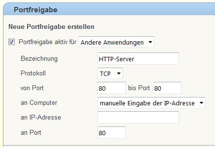

Im Router kann man hier ports freigeben. Ich weiß aber nicht was ich da einstellen sollruga hat geschrieben:Nobby1805 hat geschrieben:Ist das gewollt, das dort Ports 5053ff zu einem PC durchgeleitet werden ?
Port 443 fehlt immer noch ... es kann sein, dass die Fritz diese Weiterleitung per UPnP nicht akzeptiert weil dieser Port auch für das Remote-Management der Fritz verwendet wird ... schau mal danach und schaltet das ab
Ich kann nur dringend empfehlen das UPnP im Router abzuschalten und dann die benötigten Ports von Hand frei zu geben.

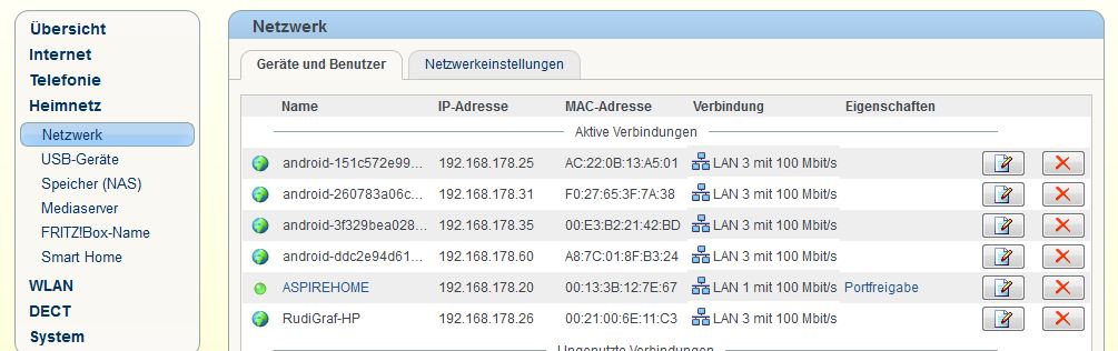

Re: ping - Zeitüberschreitung
Unter Netzwerk habe ich im Router diese Einstellungen.
Der Server ist mit einem kleinen grünen Punkt markiert.
Die Bedeutung weiß ich nicht
- netzwerk.JPG (71.49 KiB) 7889 mal betrachtet
mfg ruga

1. Bezeichnung HTTP-Server, von 80 bis: 80 an Computer: dein WHS, an Port: 80ruga hat geschrieben: Im Router kann man hier ports freigeben. Ich weiß aber nicht was ich da einstellen soll
2. HTTPS, 443, 443, dein WHS, 443
3. WHSRDP, 4125, 4125, dein WHS, 4125
diese 3 reichen aus
Diese Einstellungen können am Router nicht gemacht werden.Nobby1805 hat geschrieben:1. Bezeichnung HTTP-Server, von 80 bis: 80 an Computer: dein WHS, an Port: 80ruga hat geschrieben: Im Router kann man hier ports freigeben. Ich weiß aber nicht was ich da einstellen soll
diese 3 reichen aus
Z.B. steht die Auswahl HTTPS nicht zur Verfügung.
mfg ruga

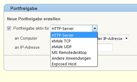

Was steht denn zur Verfügung?
- Beiträge: 82
- Registriert: 11. Okt 2009, 16:05
- Wohnort: Dauchingen

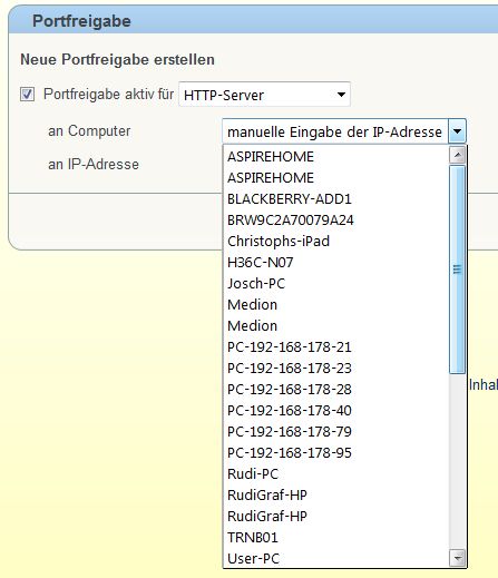

<hier die erste AuswahlNobby1805 hat geschrieben:Was steht denn zur Verfügung?
- screen1.jpg (18 KiB) 7759 mal betrachtet
mfg ruga

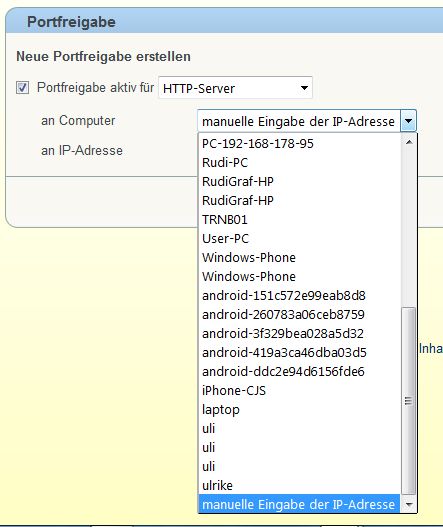

Zweite Auswahl
- screen2.jpg (35.63 KiB) 7759 mal betrachtet
mfg ruga

Edit: zur Portfreigabe ... m.E. ist das "nur Text" ... ich würde dann "Andere Anwendungen" eintragen .. wichtig sind die Portnummer und die IP des Ziels
Zweite Auswahl, weitere Möglichkeiten
- screen3.jpg (33.95 KiB) 7759 mal betrachtet
mfg ruga

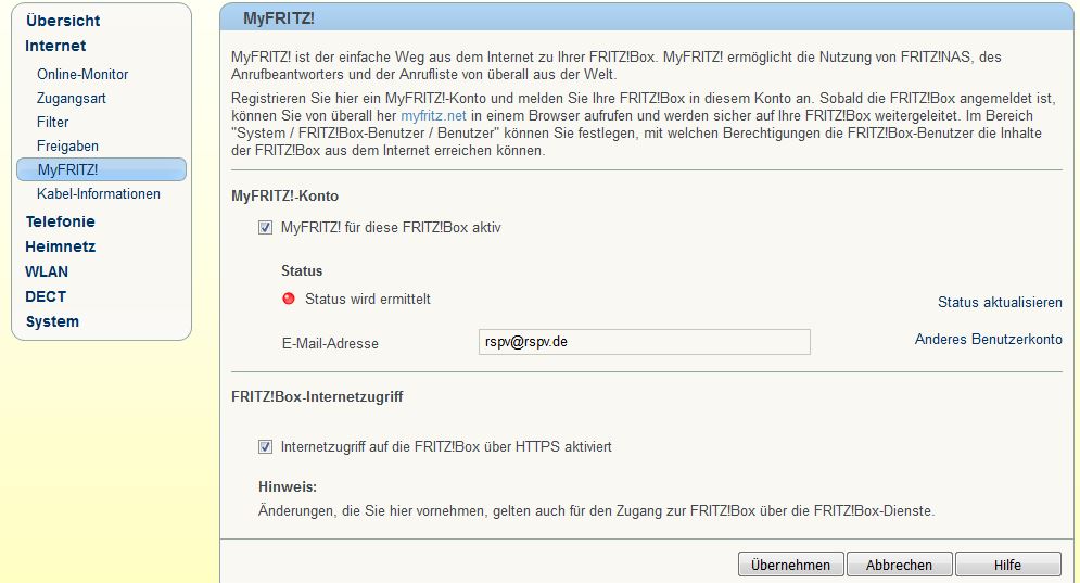

Einrichtung MyFritz an der Fritz Box

- Beiträge: 21380
und ist es denn jetzt ein- oder ausgeschaltet ?ruga hat geschrieben:MyFritz habe ich auch mal eingerichtet um von extern auf das Modem zu kommen.
In deinem letzten Screenshot ist Aspirehome 2x drin .. leider sieht man nicht wo da der Unterschied liegt
Wenn dein WHS die IP per DCHP bekommt dann musst du hier den Namen eintragen weil die IP sich ja ändern kann ... daher ist es von Vorteil dem WHS (bzw. jedem Server) ein feste IP zu geben ... und dann würde ich in der Konfiguration die IP-Adresse und nicht den Namen eintragen.
Edit: da sieht du ja im neuen Screenshot wo dein Problem ist ...
Nobby1805 hat geschrieben:und ist es denn jetzt ein- oder ausgeschaltet ?ruga hat geschrieben:MyFritz habe ich auch mal eingerichtet um von extern auf das Modem zu kommen.
Es ist noch eingeschaltet, die Haken sind nocj drin. Allerdings ist da ein roter Punkt. Es wird wohl von extern nicht funktionieren.
der eine hat IP hinten .20 der andere hat .37
