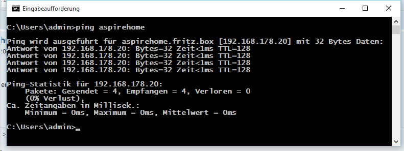

Da heisst es ich soll Ports 80, 443 und 4125 freischalten. Wo mache ich das?
Alle Anzeigen am Server (2 Festplatten) blau.
Probleme auch mit Anschlussweiterleitung.
- Screenshot 2015-08-16 11.48.34.png (18.87 KiB) 8925 mal betrachtet
mfg ruga

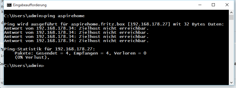

Ich kann allerdings mit
http://Aspirehome:55000/
die Serverkonsole am client nicht installieren.
Meldung: Zeitüberschreitung
Damit erhalte ich Verbindung.
- Screenshot 2015-08-16 14.47.22.png (20.66 KiB) 8900 mal betrachtet
mfg ruga
