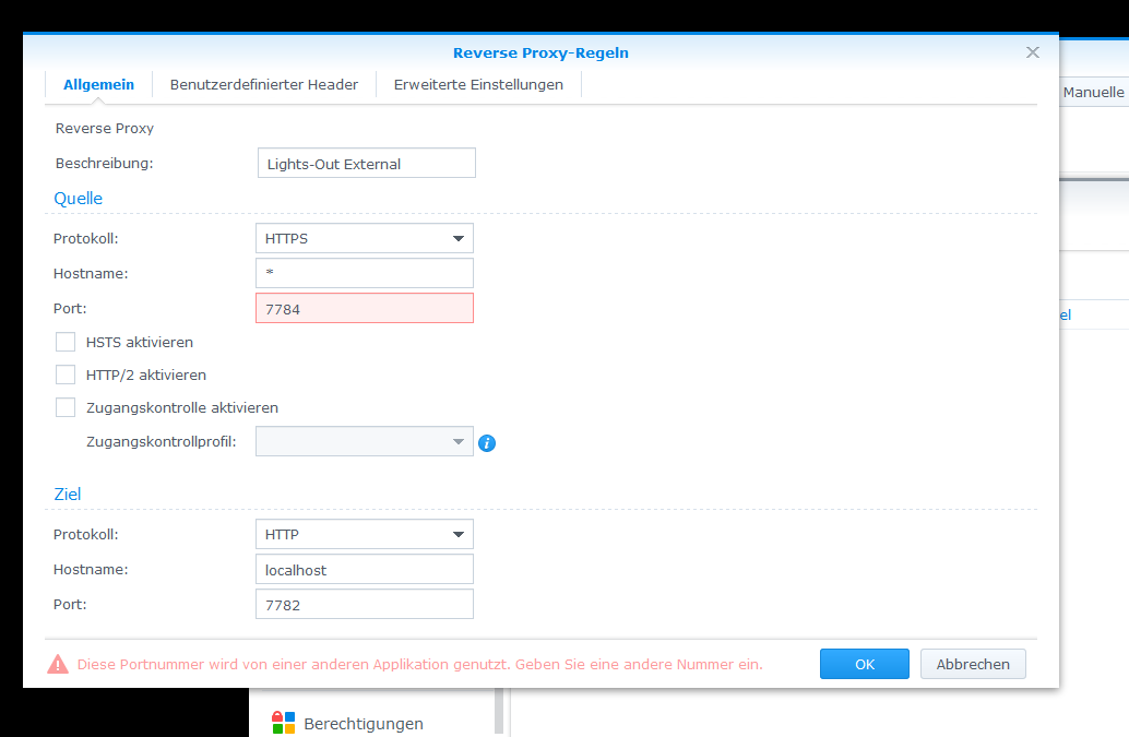

Bei einer weiteren DiskStation kann ich nicht mal den Proxserver konfigurieren. Es kommt die Meldung, Port 7784 sei schon vergeben oder so ähnlich. Dort ist aber ausser HyperBackupund Mono rein gar nichts installiert. Ich habe dort LightsOut installieren wollen, ohne zuvor den ProxyServer eingerichtet zu haben. Das hat nicht funktioniert, also Installation abgebnrochen und dann den Proxy versucht. Geht nicht. Auch Neustart des Servers hat nichts geändert.

Bei der weiteren DiskStation mit dem ProxyServer würde ich (falls vorhanden) Lights-Out und alle alle Proxy-Einträge löschen und die DS einmal neu starten. Falls das nicht hilft, wäre ein Screenshot der Meldung vielleicht hilfreich.

Auch die Meldung, Port 7784 sei schon belegt bekomme ich nicht weg. Mono, Ligh-Out deinstalliert, alle Reverse Proxys gelöscht und neu gestartet. Keine Änderung, der Proxy lässt sich nicht einrichten. Schade, genau wegen dieser DiskStation wäre das Ausschalten nach HyperBackup interessant gewesen. Das Teil steht in einer Arztpraxis und ich kann nicht ständig alles neu installieren.

Zum ReverseProxy-Problem: Evtl. hat die DiskStation die Einträge nicht komplett gelöscht. Um das zu prüfen und ggf. zu korrigieren muss eine ssh Verbindung zur DiskStation aufgebaut werden.
Hier die einzelnen Schritte:
  • Am NAS unter Systemsteuerung -> Terminal & SNMP den SSH-Dienst auf Port 22 aktivieren.
  • Unter Windows 10 gibt es einen eingebauten SSH-Client. Dazu die Einstellungen aufrufen, dann Apps , Optionale Features verwalten, dann [+] Feature hinzufügen und dort den OpenSSH-Client auswählen und installieren.
  • Jetzt kann über eine Eingabeaufforderung (die cmd.exe), auf das NAS zugegriffen werden. Dazu die Eingabeaufforderung starten und dann
ssh admin@name-vom-nas
eingeben. Beim ersten Mal das Zertifikat mit yes akzeptieren, danach das Admin-Passwort eingeben. Du bist dann auf der Kommandozeile vom NAS. Anstelle admin kannst du auch einen anderen administrativen User vom NAS nehmen.
Jetzt in das Verzeichnis /etc/nginx/app.d wechseln:
cd /etc/nginx/app.d
Und dort mal die Dateien anzeigen mit ls -l
$ ls -l
total 8
-rw-r--r-- 1 root root 3951 Mar 20 12:41 dsm.FileStation.conf
-rw-r--r-- 1 root root    1 Mar 20 12:41 server.ReverseProxy.conf
Wenn die Datei server.ReverseProxy.conf größer ist als das eine Zeichen (die 1 oben vor Mar 20), dann steht da vermutlich noch Schrott drin. Zum Erstellen einer neuen, leeren Datei folgende Kommandos ausführen:
$ sudo rm server.ReverseProxy.conf
Password:
$ sudo touch server.ReverseProxy.conf
Dazu nochmals das Passwort eingeben.
Zur Kontrolle nochmals ein ls -l, die Datei sollte existieren, aber leer sein (also 0 Zeichen)
$ ls -l
total 8
-rw-r--r-- 1 root root    0 Mar 20 12:53 server.ReverseProxy.conf
Danach die DiskStation einmal neu starten.

Also, in der Arztpraxis ist das Problem mit dem Reverse Proxy. Ich kann da nicht ständig hingehen und am PC und Server rumbasteln. Aber ich versuch mal, die Informationenen über den TaskManager zu bekommen, der kann ja auch root. Im übrigen wäre Lights-Out gerade für jenen Server interessant, denn er läuft nur für die Backups, danach soll er herunterfahren. Geht auch über Hibernation etc, ich weiss, aber erstens dauerts länger und zweitens hängt er sich dabei zu oft auf.

In der Zwischenzeit habe ich auf dem Server in der Arztpraxis, bei der das Problem mit dem Reverse Proxy besteht, die Datei angesehen (stand nur eine 1 da), gelöscht, wieder erstellt (jetzt steht eine 0 dort) und neu gestartet. Fehlermeldung genau wie vorher:

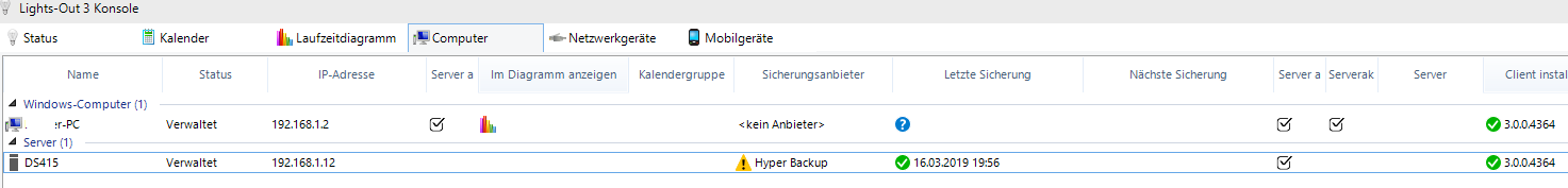

Bei dem anderen Server, der nur von aussen erreichbar ist, wird nun nach dem Löschen und Wiedererstellenm der Zertifikate HyperBackup für das Wachhalten nicht mehr erkannr. Das ging vor ein paar Tagen noch..... Verbinden mit dem CLient geht auch nicht mehr, nur noch per Konsole und externer URL.

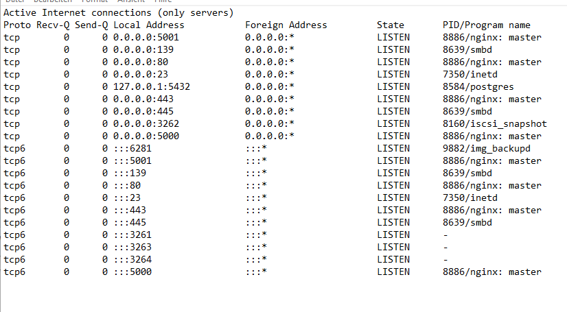

Habe ncoh einen Screenshot der Prozesse beigefügt

- für die DS415+ wird HyperBackup nicht mehr erkannt (gelbes Warndreieck).

HyperBackup braucht wenigsten eine geplante Task (die kann auch abgelaufen sein), damit ich das erkennen kann. Falls das nicht hilf, dann öffne bitte Einstellungen -> Server und lade dort die Logs herunter. Die dann bitte per Mail an die Beta-Adresse.

Schon klar, es existiert nach wie vor ein HyperBackup Job, habe ihn sogar extra noch Light-Out benannt.
