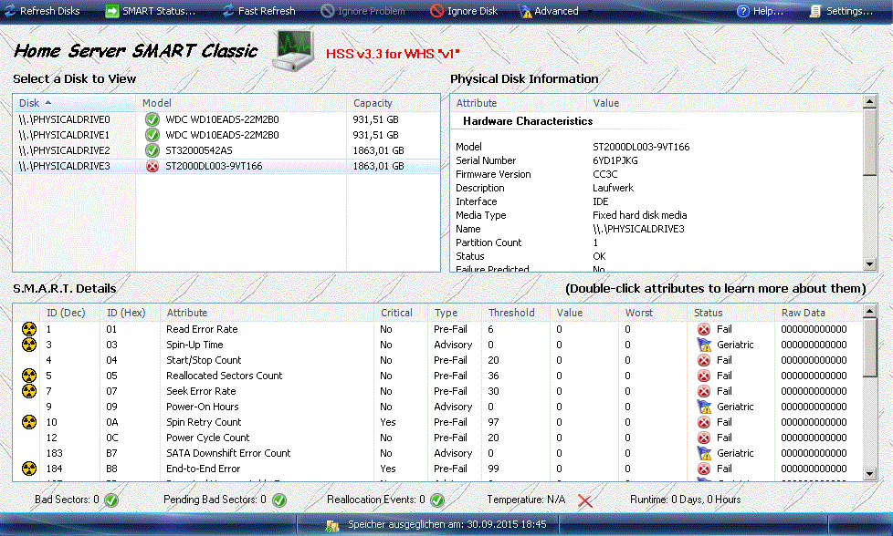

Du solltest dir das Add-In WHS-Smart Classic für WHS v1 installieren und damit erst einmal die SMART-Werte prüfen ...
und dann: die Datei ist ja dupliziert ... dann schaust du auf D:\DE\shares\<lage der Datei> und auf C:\fs\xx\DE\shares\<lage der Datei> auf welchen beiden Platten die beiden Kopien liegen, bei xx probierst du alle Verzeichnisse durch (das sind dann 3) die du in C:\fs\ findest ... und dann probiert du beide Versionen irgendwo in eine neues Verzeichnis auf C:, oder auf den Desktop, zu kopieren ... das sollte dann nur bei einer der beiden klappen und du hast dann erst mal eine Sicherung der Datei
Wie es dann weiter geht muss man anhand der SMART-Ergebnisse entscheiden

Zu dem SMART Tool, das habe ich mittlerweile installiert und es gibt keine richtigen Fehler (fast alles grün), nur der Hinweis (Caution, Status gelb) an allen Platten bzgl. der Temperaturen (Airflow bei den beiden Seagates bei 53 gegenüber Threshhold 45, die WDs zeigen diesen Wert nicht. An allen gibt es noch den Temperaturwert WDs mit 103 und die Seatgates mit 44 bzw. 46). Bzgl. der Temperaturen muss ich mal das Gehäuse auf Staubwolken etc. untersuchen und ggf. reinigen... :roll:
So richtig schlau werde ich aus den SMART Werten allerdings nicht... :nw
Suche nach der Datei war übrigens erfolgreich, die fehlerhafte Version lag auf "H" (ich hatte unter C:.. die Auswahl "10", "G" und "H").

Kannst du mir die SMART-Screenshots per PN senden ... ich schaue mir die dann mal an
Vielleicht hast du aber auch kein Hard-Fehler einer Platte sondern "nur" ein Softfehler des Dateisystems ... dann schau dir doch mal die CHKDSK-Logfiles an ... der WHS macht jeden Tag kurz nach Mitternacht (wenn er dann eingeschaltet ist ;) ) für jede Partition ein CHKDSK (ohne Reparatur) ... die Logs findet du auf C:\Dokumente und Einstellungen\All Users\Anwendungsdaten\Microsoft\Windows Home Server\logs

Die SMART Reports sind ok ... ich hatte aber eher an screenshots aus der Konsole gedacht ;) egal ;)

Sind die Temperaturwerte irgendwie sinnvoll ? Nach dem Öffnen des Servers waren die Platten schon spürbar warm :-o Den Airflow durch das Gehäuse habe ich so verstanden, dass der große Lüfter (120mm ?) auf der rechten Seite neben den Festplatten die warme Luft nach außen führt, der Mini-Lüfter des Netzteils (40mm ?) die Luft in das Netzteil saugt. Der Luftfluss war nicht sonderlich groß. Würde hier ein Austausch des Lüfters auf ein schnelleres Modell Sinn machen ?

Tja, der Status des letzten (Drive3) Laufwerks scheint wirklich nicht sonderlich. Heute bekam ich immer wieder mal den Hinweis über einen SMART Error am ST2000DL003 :oops: :roll: :cry: , siehe auch Status Plot
Im Hinweis wird dann auch auf mögliche Hitzeprobleme hingewiesen. Seltsamerweise ist die Platte heute auch im Betrieb wärmer als vorher. Zumindest habe ich den Hinweis gestern nie gesehen... :nw

Das mit dem SATA Kabel habe ich bisher nicht geprüft. Seltsam finde ich auch, dass die SMART Werte mal i.O. sind (abgesehen vom Temperatur Hinweis), dann wieder nicht OK gezeigt werden.
Da die fehlerhafte Datei aber auch auf diesem Laufwerk lag, ich gestern eine Reparatur-Empfehlung für diese Platte bekommen habe werde ich sie ersetzen.
Nach etwas Suche im Netz habe ich mehrere Hinweise gefunden, die bei der Platte einen Ausfall nach ca. 4 Jahren angaben. Käme bei mir ja auch in etwa hin.
