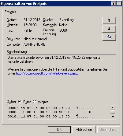

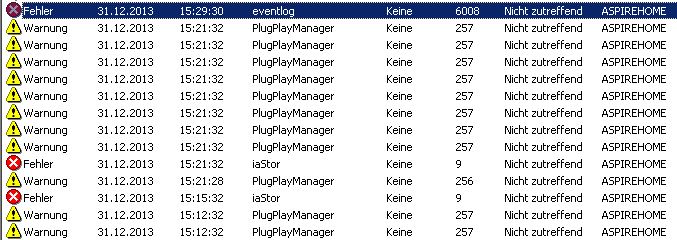

Jetzt hat mich wieder der Ehrgeiz gepackt und ich habe ihn kommplett neu aufgesetzt. (Mit neuer Festplatte) Nun zeigt sich aber wieder das gleiche Fehlerbild. Der H340 mit WHS V1 friert immer wieder kurz ein …...
In der Ereignisanzeige steht folgendes
Fehler
Das Gerät \Device\Ide\iaStor0 hat innerhalb der Fehlerwartezeit nicht geantwortet.
Eigentlich deuet der Fehler ja auf ein defekte Festplatte hin. Die Festplatte ist aber aus eiem funbktionierenen PC ausgebaut worden.....habt ihr noch Ideen oder muss das Dingen jetzt doch auf den Schrott ... :?

Das kuriose ist, das ich den Server nun mit 3 verscheiden Platten neu installiert habe. Die Installation läuft immer sauber durch und dann nach einiger Zeit (ich glaub sogar nach der Install. des ServicePack) beginnt das Problem. Ich muss mir die Verkabelung mal genauer anschauen....
...etwas komisch ist, das die Installation immer sauber läuft, und erst im Betrieb das Problem auftritt. Ich hab mittlerweile auch herausgefunden dass ich das ganze provozieren kann. Kopiere ich via GigabitEth Daten große Mengen Daten auf den Server, dann kommt genau dieser Fehler sofort. Doch der Controller..?
