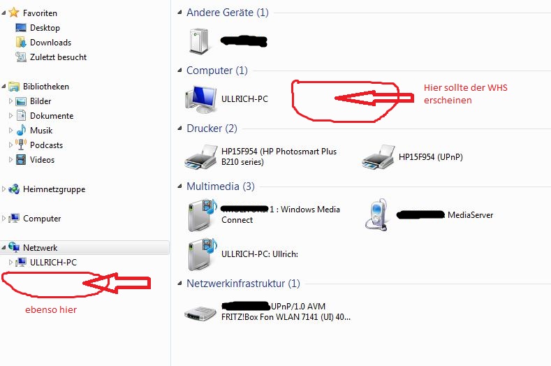

Hallo Forum,
folgende Situation:
Ein funktionierendes Gesamtsystem war bis gestern vorhanden.
1). habe gestern eine VM installiert.
2). wenn ich nun im Hauptsystem Win7 einen Speicherort auf dem WHS festlegen möchte dann wird der WHS nicht gefunden.
3). der DLNA Client ob TV oder Bluray-Player finden auch nicht den WHS
4). die Verknüpfung auf dem Desktop vom WHs ist ohne Probleme ansprechbar
Wer kann mir Helfen ? Ich weiß nicht weiter

Ich habe mich allzu früh gefreut, habe eben eine Bluray als MKV auf dem WHS geschaufelt.
Kaum bin ich im Wohnzimmer findet der Player den WHS nicht, angeschlossen ist dieser über DLAN
Auch der Windows Explorer findet den WHS nicht mehr, jedoch wie schon geschrieben habe ich direkt über die Verknüpfung welche auf dem Desktop liegt vollen Zugriff.
HILFE

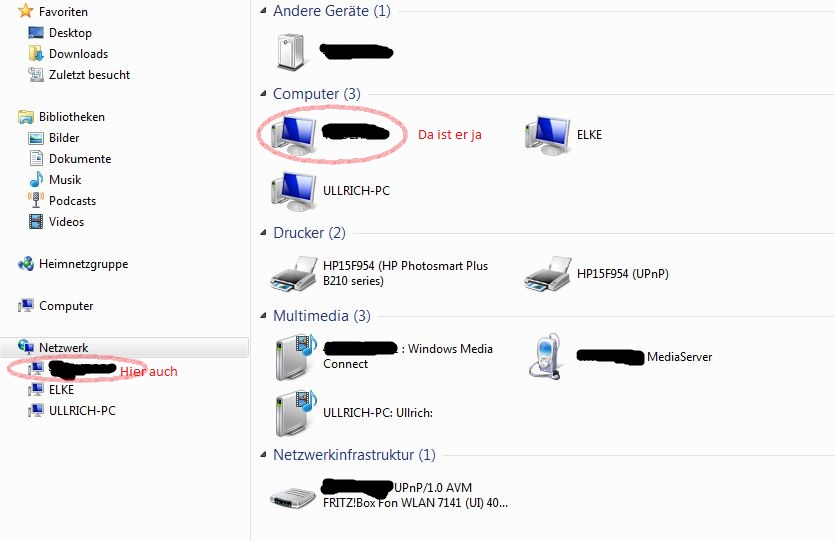

Das klingt mal wieder ein bischen nach Namensauflösung ... aber warum auf einmal nachdem du die virtuelle Erweíterung gemacht hast ...
Geh bitte mal mit RDP auf den WHS, mach dort ipconfig /all und poste das Ergebnis

Re: Verbindungsprobleme
Bitte den Knotentyp auf dem WHS auf Hybrid setzen ... viewtopic.php?f=33&t=16391&p=121365&hil ... id#p121365
ulitor
Beiträge: 68
Registriert: 19. Dez 2010, 08:47
Beitrag von ulitor »
Es funktioniert wieder, Dank deiner Hilfe "Nobby1805"
Nochmals vielen Dank
