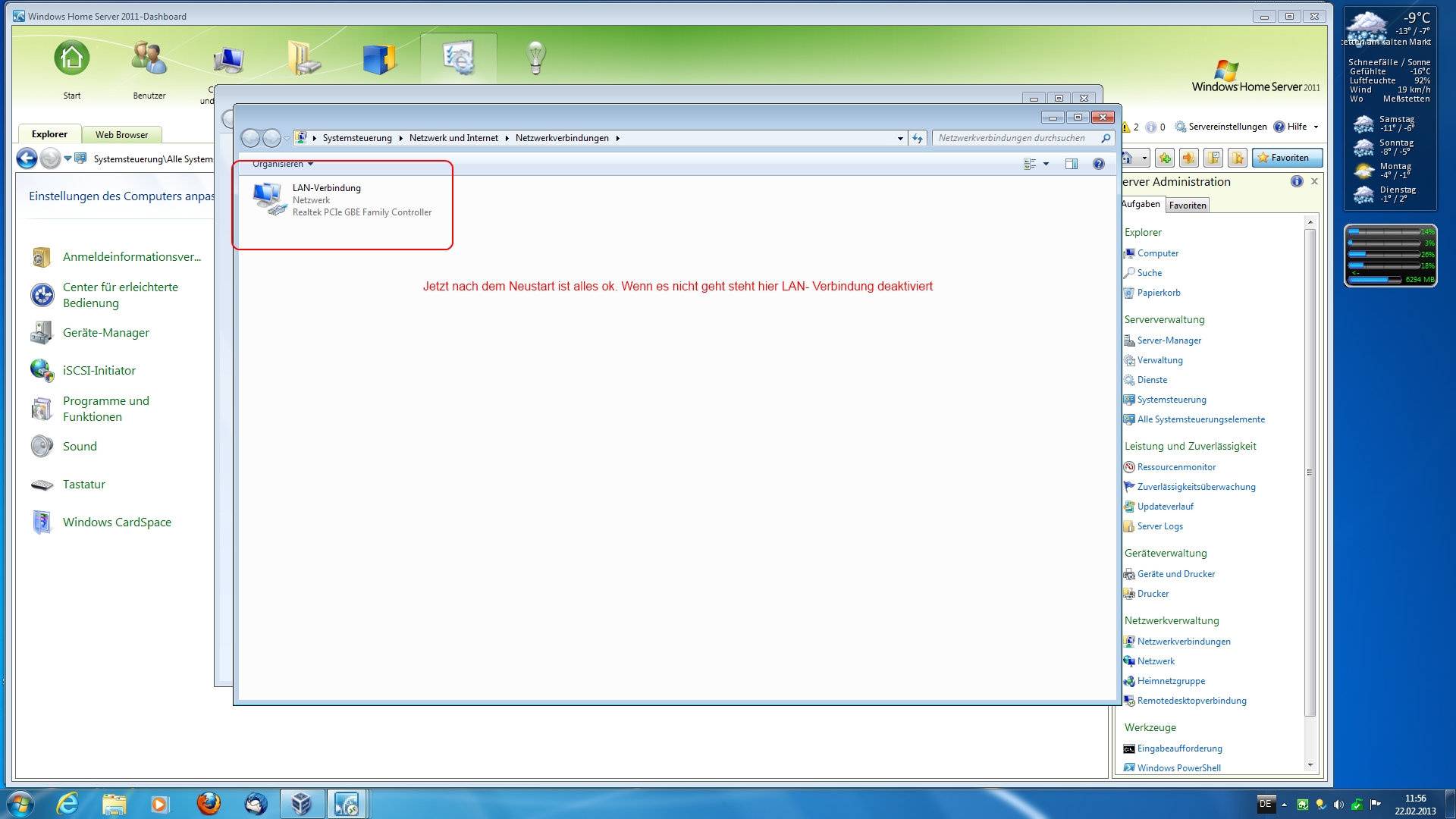

das Problem habe ich trotz mehrere Stunden Analyse immer noch nicht lösen können. Aber dennoch bin ich in der Anlayse eine Schritt weiter, da ich den Server nun mit Tastatur Maus und Bildschirm betreibe.
Das Problem das den Zugriff immer mal wieder nach dem Standby vehindert, (obwohl der Server per Lightsout aufwacht) liegt daran, das das LAN deaktiviert wurde. Die Netzwerkkarte zeigt aber kein Problem an.
Wenn ich mich nun direkt am Server anmelde, und in die Netzwerkeinstellungen gehe, läßt sich das LAN auch nicht per manuell starten. Auch der Versuch ein neues Netwerk anzulegen geht nicht. Wenn ich den Server mit dem Schalter herunterfahre und dann wieder mit dem Schalter einschalte geht alles wie es soll. Die Treiber habe ich alle auf dem aktuellsten Stand gebracht. Die zusätzliche SATA Karrte habe ich ausgerbaut. Trotzdem immer noch das Problem.
Woran kann es liegen, dass das LAN mal startet und mal nicht?
Wird da vielleicht ein Dienst nicht gestartet?
In der Ereignisanzeige sind nur Meldungen, die dann erscheinen, wenn kein LAN da ist. Was aber das LAN daran hinter zu starten. Keine Eintragungne.
Gibt es die Möglichkeit das LAN nach einen Standby über ein Script oder Programm zwangsweise neu zu starten? Könnte das was bringen.

Mach mal ein paar Screenshots die das Problem zeigen ... z.B. was heißt das LAN ist deaktiviert ?Franzel hat geschrieben:Das Problem das den Zugriff immer mal wieder nach dem Standby vehindert, (obwohl der Server per Lightsout aufwacht) liegt daran, das das LAN deaktiviert wurde. Die Netzwerkkarte zeigt aber kein Problem an.
Welche NIC ist eingebaut ?
Franzel

Hallo nochmal,
anbei der Screenshot.
Was ist den ein NIC? Sorry ich kenne den Ausdruck leider nicht.

NIC = Network Interface Controller ... ist also ein Realtek ... da gab es doch mal was ... da muss ich mal in der Erinnerung wühlen ...
Welcher Treiber ist denn da installiert ?

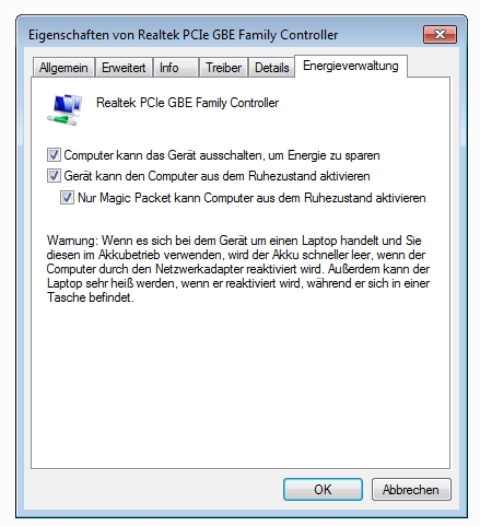

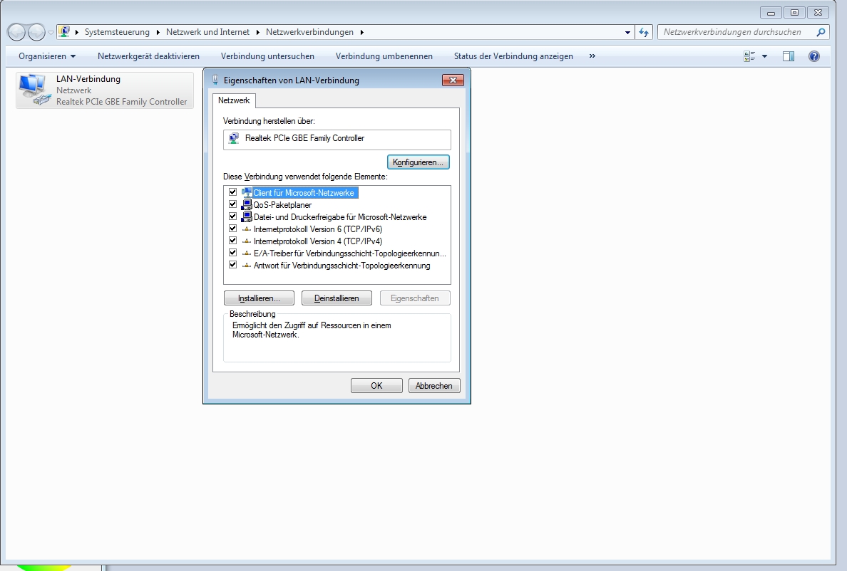

"Auf" der LAN-Verbindung kann man doch sicher mit Rechtsklick > Eigenschaften oder so etwas machen ? davon dann bitte Screenshots ... aber wenn es NICHT funktioniert
sind die Energiesparoptionen des Realtek-Controllers richtig eingestellt ?

Re: Ruhezustand
anbei noch die beiden Screenshots

Re: Ruhezustand
jetzt fehlt noch die Registerkarte Treiber als Screenshot ...
das war jetzt aber alles "als es funktionierte" ?
