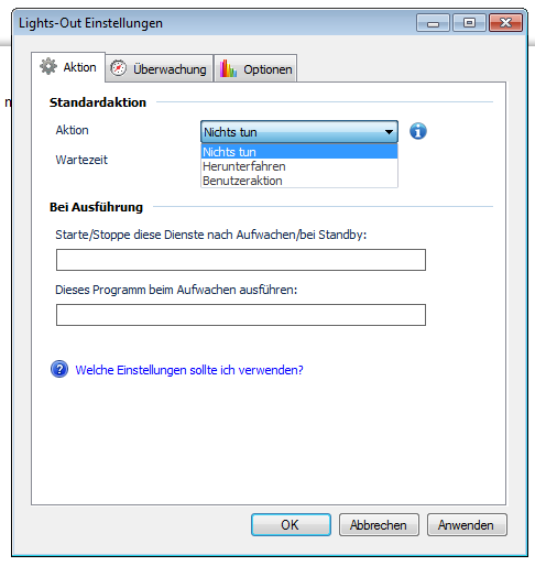

PC oder der Server? Beim Server hier http://www.homeserversoftware.com/lo/wh ... action.htm
Bei mir fehlt Ruhezustand bzw Standby :(
BitFenix Phenom M - ASRock B75 Pro3-M - 8GB-Kit Crucial Ballistix Sport - Intel G2140 - Corsair CX Series Modular CX430M - 2x 2TB Western Digital WD20EARX - WHS 2011
any-ao
Beiträge: 1
Registriert: 18. Feb 2011, 15:36
Re: Lights-Out unter WHS 2011 mit iPad 3 und S3 im Ökosystem
Beitrag von any-ao »
Dieser Schritt aktiviert den Ruhezustand (und ggf. den Hybriden Schlafmodus)
Beschreibung
Aktivieren Sie den Ruhezustand.
Öffnen Sie eine Eingabeaufforderung (cmd.exe), am Small Business Server 2011 Essentials öffnen Sie diese bitte mir administrativen Rechten.
powercfg -h on
Von dieser http://www.homeserversoftware.com/lo/wh ... nation.htm Seite!!! :!:

danke, nun ist er da

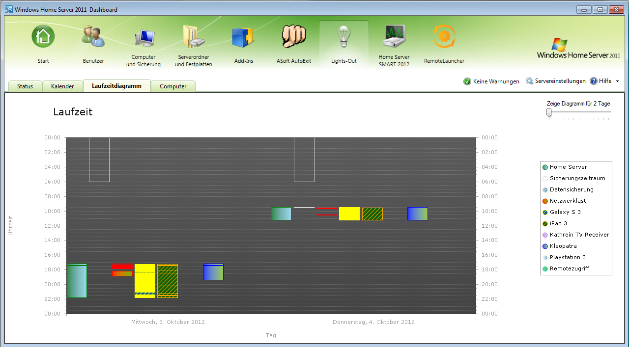

Und gegen welche Uhrzeit?
Also iPad und Galaxy sind permanent am Netz aktiv, daher können diese NICHT als Netzwerkgerät überwacht werden.
Wann also hattest du die Netzwerklast überwacht?
