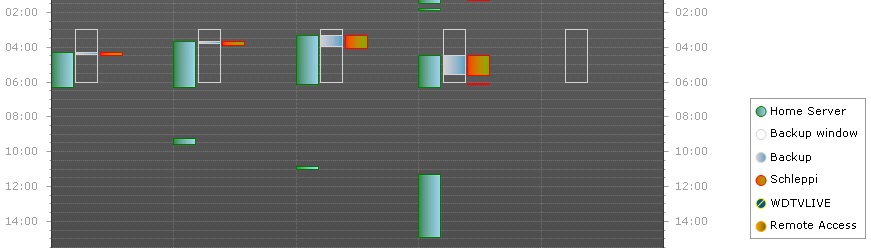

Hallo.
Heute hab ich mir mal die Betriebszeiten meines Servers angeschaut und der ist so eingesetellt dass er von 3-6h zu Backupzwecken online sein soll.
Aufgrund der Lights-Out auswertung kann ich sehen dass der Server nicht immer exakt um 3:00h startet.
Wodurch kommen diese unterschiedlichen Startzeiten zustande? Mal startet er früher dann mal wieder später, obwohl als Backupzeit immer 3-6h eingetragen ist!
Es stört mich jetzt nicht sonderlich da er die Backups immre sauber durchführt und das ist ja die Hauptsache. Aber komisch ist das schon.
Lg,
White!

Jetzt ist mir noch was komisches aufgefallen.
bei den letzten beiden Backups wird der Client runtergefahren und ca. 1/2h (1x 28min, 1x 30min) später wieder kurz gestartet. Was macht der denn da? Oder wodurch wird dieser Wake up verursacht.
Ich finde nirgends ein Setting welches diesen Wakup auslösen könnte.
Ich hoffe Ihr haltet mich nicht für Pingelig, grundsätzlich stört es mich nicht, da die Backups ja funktionieren, aber für Martin als Entwickler ist das ja sicher Interessant. Denke ich zumindest.

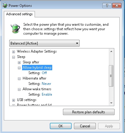

Re: Backupzeit
Schau mal ob du die Timer in den erweiterten Energieeinstellungen deaktiviert hast, Seite 41 http://www.axonet.de/vail/beta1/Lights- ... 202011.pdf
Falls nicht brauche ich deine Logs.
White-Ghost
- Beiträge: 68
- Registriert: 10. Okt 2008, 23:43
Re: Backupzeit
Nein die Event Timer sind aktiviert!
Gestern um 23:30 hab ich im Kalender einen Wakup gesetzt!
Den Hybrid Sleep hab ich ausgeschaltet weil ich sonst die Option Standby oder Ruhezustand (das kann ich jetzt nicht mehr genau sagen) nicht habe.
Könnte das das Problem sein?
Lg,
White!
Lg,
White!
WHS 2011 (RC): MSI E350IA-E45 (Fusion), 4GB RAM, 2x 2TB WD Caviar Green, 1x 160GB 2,5"
W7 Prof x64: Lenovo T500, P8600, 4GB RAM, 500GB Hitachi
Re: Backupzeit
Glaube ich nicht.Den Hybrid Sleep hab ich ausgeschaltet weil ich sonst die Option Standby oder Ruhezustand (das kann ich jetzt nicht mehr genau sagen) nicht habe.
Bitte schick mir mal alle Logs aus dem Serververzeichnis c:\programdata\LightsOut an support at axonet punkt de und füge einen Link auf diesen Beitrag hinzu.
