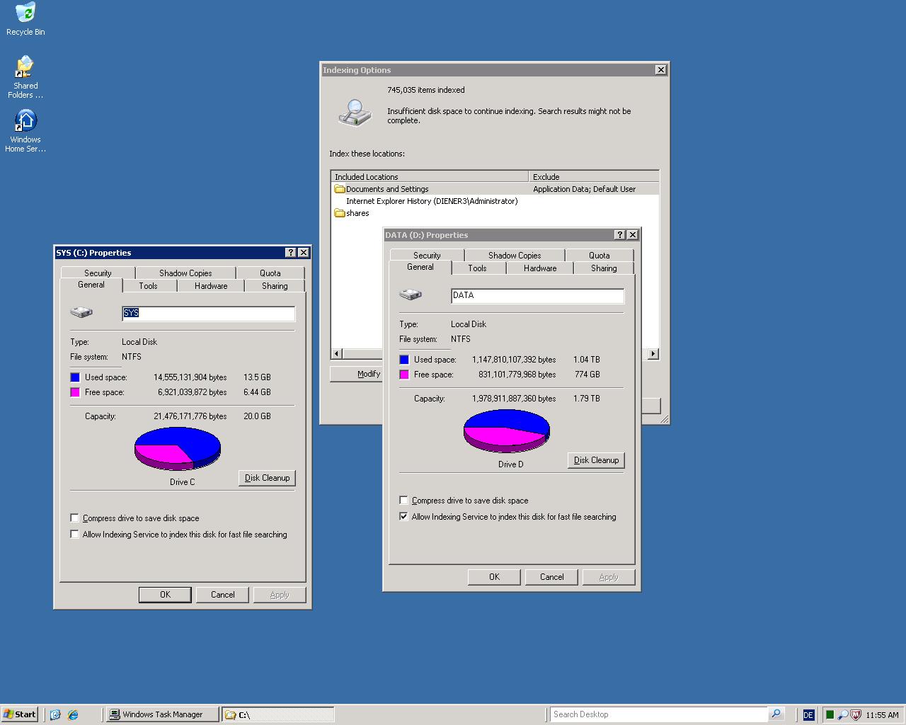

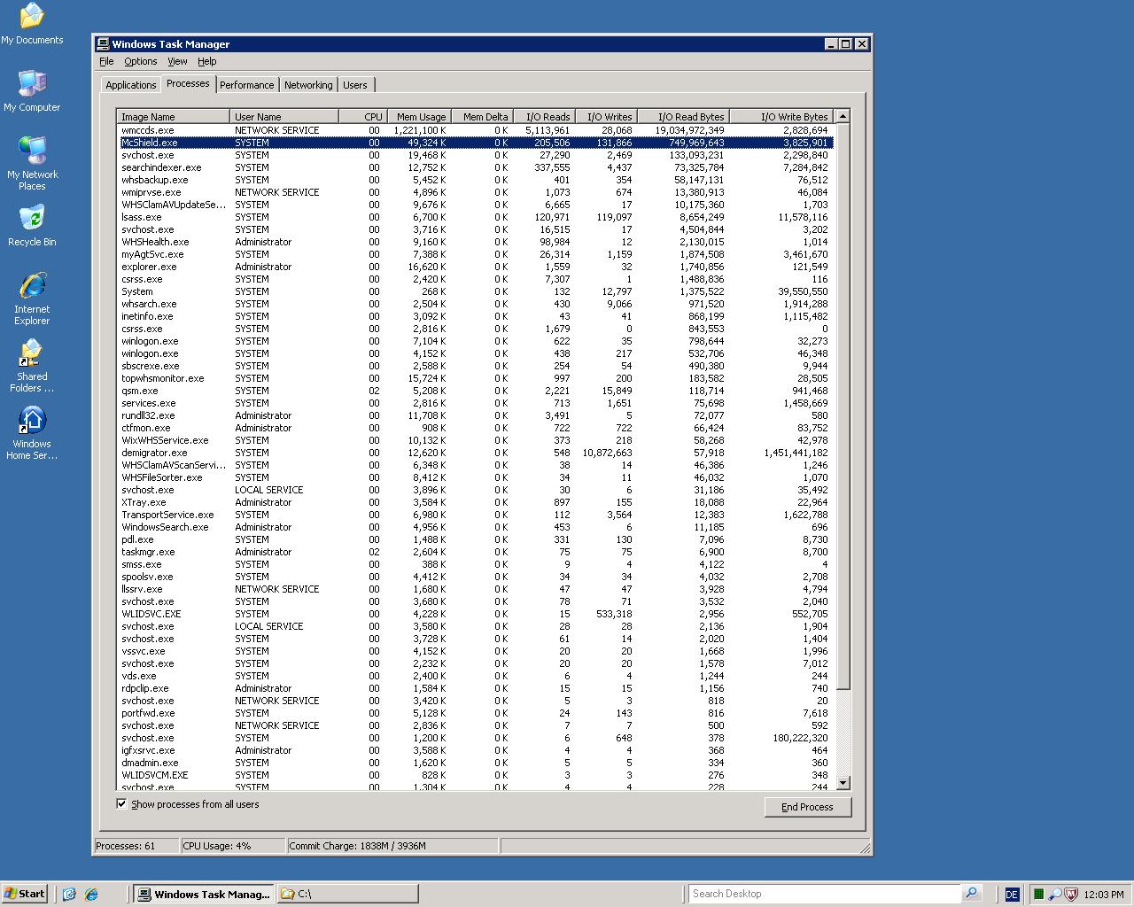

Hallo nochmal,
scheinbar haengt die festplattenauslastung mit dem indexing zusammen. habe die meldung, dass insufficient diskscpace to continue indexing. Deshalb hat er aufgehoert. Leider stimmt das nicht, siehe bild.
Kurze Zeit spaeter ging die Festplattenaktivitaet aber schon wieder los. Diesmal liest MCShield staendig. siehe auch bild
was kann ich denn jetzt machen? Indexing service beenden und Virenscanner deinstallieren? Wozu wird denn der indexing service auf einem server benoetigt. Hier laeuft doch kein Office.
Vielen Dank schonmal fuer eure Hilfe.

Re: Acer 341 Consolenproblem und Festplattenzugriff
Das Indexing arbeitet mit W7 zusammen wenn du im Bestand des Servers suchen willst ...
Meine Meinung: schmeiß den McAfee runter ...

habe nun endlich die Loesung fuer den McAfee gefunden. Danach waren die exzessiven Plattenzugriffe weg.
Deinstallation des McAfee ohne dass Probleme beim WHS auftreten:
Uninstall WHS McAfee Total Protection Service
First you have to install the Windows Home Server support add-in tool
1. Download the McAfee WHS Support Tool from http://www.mcafeeasap.com/downloads/whs ... ddIn-5.msi.
2. Copy the .msi file to: \Shared folders\Software\Add-ins.
3. Install the tool from WHS-Console: Settings, Add-ins, Available McAfee Support Tools.
4. Select the McAfee Support Tool and click Install.
5. On the Windows Home Server console you now see a second McAfee icon for support.
Then to remove the WHS McAfee Total Protection Service .
1. On the Windows Home Server console click to the icon McAfee Support Tools
2. On the Support add-in page, click Uninstall. When prompted, restart the Home Server and allow plenty of time for a full restart.
3. Log on again. The McAfee support utility removes the product and places the McAfee.msi file in the software folder automatically, so you can install it again, if necessary.
Nachdem ich ihn deinstalliert habe, war die Plattenaktivitaet gleich Null.
Viel Spass damit.

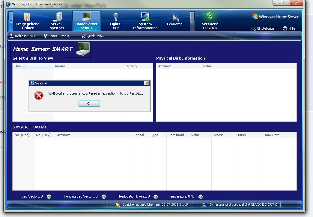

Weiß mal wieder nicht wonach ich suchen soll. Allerdings (wie schon in anderem Zusammenhang geschrieben) die Ereigniss Logs sind extrem umfangreich. Als exportierte Textdatei ist System > 4 MB (vermutlich zu viel um hier hochzuladen), Anwendungen > 2 MB und Home Server 56 kb. Habe diese einmal exportiert und die Logdateien geleert.
Vielleicht hilft das - oder wonach soll ich Ausschau halten?

OK .............. Mist jetzt hab ich Idiot wärhrend eines Backups den Neustart aktiviert (zwar auch dämlich, dass er das überhaupt macht aber gut).
Die Anmeldung an der Console (viewtopic.php?f=33&t=14865&p=110634#p110634) dauert jedenfalls immer noch mehre Minuten ... im Moment ein ganz blauer Bildschirm im Consolenfenster (so wie ein leerer Desktop) ... hoffe er berappelt sich noch. ........ Ja ... jetzt ist die Console da.
Die aus der Anlage ersichtliche Fehlermeldung (was Du Dir schon dachtest mit dem WMI Dienst) ist auch weiterhin vorhanden wenn ich auf das Smart Menü wechsle.
Grüße,
BlackVoltage
Grüße,
BlackVoltage
- wmi_worker.jpg (94.88 KiB) 5597 mal betrachtet
Dann musst du WMI reparieren .. such mal im Forum nach der Fehlermeldung ... ich kann mich schwach an einen derartigen Thread erinnern
Meinst Du das: viewtopic.php?uid=9013&f=12&t=12374&start=0
Ja, probier das mal oder schreib Tante_Bruce mal eine PN ob es das Problem behoben hat
