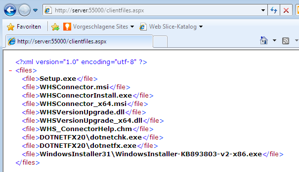

Re: Connector Software Download wird abgebrochen Win 7
Gefunden: leider nicht die Ursache deines Problems ... die Abfrage kommt immer dann wenn der User auf dem Client mit dem du die Abfrage ausführst auf dem Server nicht existiert ....
Dafür jetzt noch ein weiterer Test, was passiert denn wenn du dies machst ...
testconn 4.PNG (34.28 KiB) 4841 mal betrachtet
