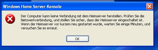

Habe das selbe Problem. Nur, dass ich WHS in deutsch habe, und es auch schon mal funktioniert hat. Ich komme von keinem Rechner mehr rein.
Allerdings ist es auch mein Verschulden. Ich habe ein bisschen an den Diensten rumgewerkelt, da ich xampp nutze und nicht IIS, der aber immer wieder dazwischengefunkt hat.
Ich habe da nochmal eine kleine Idee, die ich jetzt mal ausprobieren werde. Werde denn mal posten, wenn es klappt.
Achso: die Konsole lässt sich über RDP öffnen ! Allerdings erst nach dem zweiten(!) Doppelklick.
Hier noch ein screen auf einer frisch installieren XP VM (auf allen anderen Rechnern: Vista Ultimate SP2, Home Premium SP2, XP Pro SP3 funktioniert es auch nicht bzw. kommt die selbe Meldung):

Re: Mögliche Lösung gefunden - bei mir klappts nun
Hallo, ich habe das Problem "gelöst". Ich habe in der C:\WINDOWS\system32\drivers\etc\hosts den namen des WHS und seine IP eingetragen, und dann war gut. Ich denke mal, zuvor wurde versucht, den Servernamen durch den DNS Server des Internet Providers aufzulösen. Das ist mir augefallen, als ich ein nslookup nach dem Namen des Servers gemacht habe, das wurde nach WHSname.provider.de aufgelöst.

Re: Zugriff auf Windows Home Server Console funktioniert nicht
also das hat bei mir leider nichts gebracht... ich komme einfach nicht mehr drauf per konsole.. dabei brauche ich das so dringend, weil ich daten aus einer sicherung brauche.... die kann man ja nur auf den clients öffnen...
