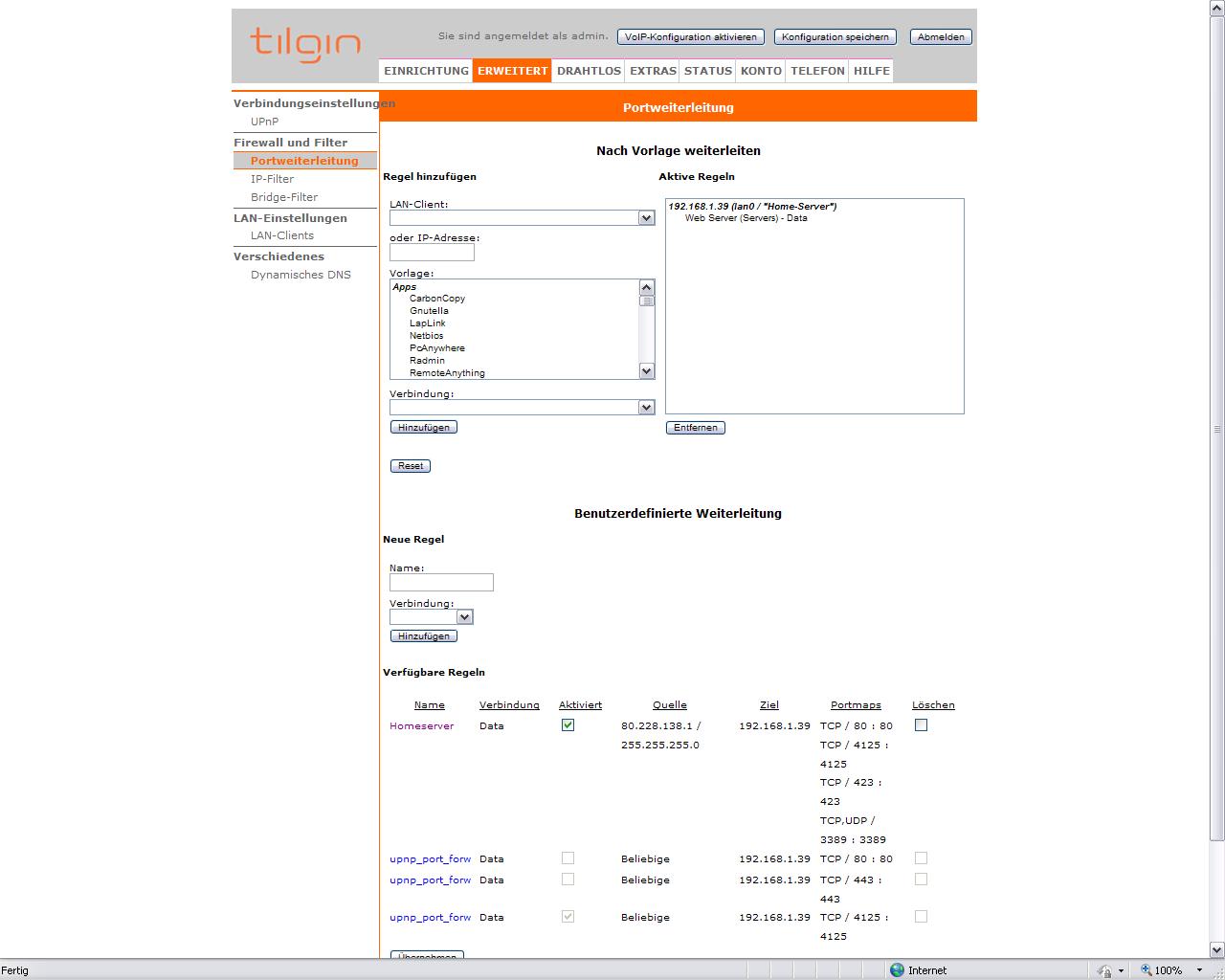

ABER ich komme leider nicht mehr auf dem Home-Server (H430) per Remotezugriff
das ist das 3Play >>>> http://www.ewetel.de/privatkunden/dsl-h ... l-mega.htm
das die Tilgin Multibox mit meinen Portweiterleitungen
hat jemand eine Idee?? oder geht das nicht über LWL?

das mit der 80... ip steht so in der der anleitung der Tilgin (von EWETEL) und dann soll man nur noch die Ports frei geben das habe ich ja gemacht...
was ist denn der Home-Server für ein Server? Wep-Server oder Telnet-Server oder FTP-Server oder DNS-Server usw das kann man bei der Tilgin auch noch auswählen!!!

wenn ich das richtig sehe, hat der WHS sich doch bereits per Upnp bei deinem Router gemeldet. Setzt doch einfach die Kreuze davor und teste das mal.

ja richtig die upnp kommt vom WHS
und die Kreuze kann ich nicht setzen geht nicht :oops:
hab auch schon eine eMail zu EWETEL geschickt mal sehn was zurück kommt
das ist die Tilgin HG1311i ( HG1310) http://www.tilgin.com/Products/Ethernet-access/HG15203/

der Text zu den Upnp Einträgen ist doch als Link dargestellt. Was passiert wenn du die Links anklicktst?

WartiZ hat geschrieben:der Text zu den Upnp Einträgen ist doch als Link dargestellt. Was passiert wenn du die Links anklicktst?
Nix dort steht nur der Port

Wenn dir jemand von EWE Tel gesagt hat das alle Ports offen sind kennt er die AGB´S (http://www.ewetel.de/pdf/AGB_LB_Gesamt_Ansicht.pdf)
seines Arbeitgebers wohl nicht :lol: :lol: :lol: :lol:
Die besagen unter Punkt 4.1.7
Bei EWE-Tel LWL sind die nachfolgend aufgezählten UDP/TCP Ports dauehaft gesperrt
und können daher nicht für kundeneigne Serversysteme genutzt werden.
dazu gehören: Port 21, 25, 53, 80, 119.
Aber es geht auch anders, schau mal hier.....
viewtopic.php?f=11&t=3900&p=27846
