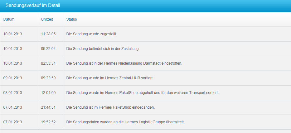

Montag bestellt, mittags fragte der Verkäufer per Mail ob ein Versand als Standartbrief okay wäre, alternativ kann er mir Hermes anbieten, da wäre der Riegel auch versichert und er versende in einer Luftpolstertasche.. Okay, ich mein ich hab 4,- Euro Porto bezahlt, da kann ich auch Hermes nehmen auch wenn ich wußte das die hier mind. 1 Tag länger brauchen wie DHL & Co. - aber wer sagt mir bei einem unbekanntem Verkäufer und nicht nachverfolgbarem Brief ohne Versicherung das dieser auch versand wurde?
Montag abends bekam ich die Trackingnummer vom Verkäufer, also wirklich super Reaktionszeit und schneller Versand. 1A!
Das Paket wurde also Monatg abend online frankiert und im Paket-Shop abgegeben. Dienstag mittag von Hermes abgeholt, worauf es Mittwoch morgen im Zentral-HUB angekommen ist, heute Nacht ist es dann in die Niederlassung gekommen und lag damit fast einen Tag im Zentral-HUB rum. Heute früh wurde es dann vom Fahrer geladen und gegen mittag ausgeliefert.. Zwischendurch dachte ich mir "Hättest du doch bloß den Brief genommen.."

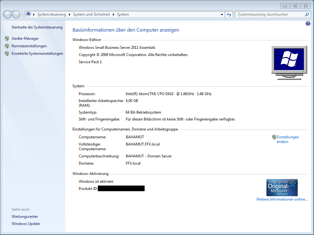

Naja, aber worum es ja eigentlich geht ;) der RAM ist eingebaut und läuft ohne murren. Oder auch nicht.. Ich wollte gerade noch nen Screenshot hochladen der auf dem Server liegt und bekomme keinen Zugriff. Ich besorg mir jetzt noch nen VGA-Kabel und klemm da mal nen Monitor dran, weil wenn ich einfach mal nen Reboot mach weiß ich ja auch nicht unbedingt was los ist.
RAM 4GB.png (81.89 KiB) 3392 mal betrachtet
